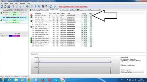

USB rackbe mert HD sentinel miatt kötöttem össze laptoppal. Nincs asztali gépem. Vinyó menne bele a NAS-ba. Nekilátok a 3-ik pontnak. Köszi.
De azon ugye túl estél már, hogy SATA portra kötötted(nem USB rack-be, nem NAS-ba), GPT-re inicializáltad és leformáztad?
Enélkül ugyanis (ha MBR-re van inicializálva, nem GPT-re), akkor mindenképp csak 2TB fog látszódni a HDD-ből.Windows alól, így lehet inicializálni meghajtót parancssorból: 3. ponttól kezdődően.
allein
Fire/SOUL/CD
#4494
Akkor lehet az usb kábel a gagyi, vagy a rack.
Igen, ez a kép kellett... Sajnos itt -megint- a Jmicron USB/ATA vezérlő keverheti a szalámit, de nagyon, még az ATA kontrolbájt is érvénytelen(meg más is)
A HDS kezeli ezt a Jmicron-t amúgy, de hogy mit lehetne vele tenni, azt a HDS fejlesztője megmondja.
Ha simán SATA-ként használnád, akkor semmi hiba nem lenne vele szvsz. -

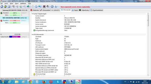

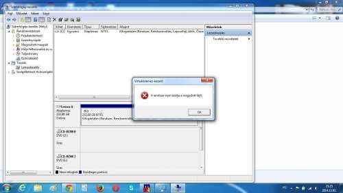

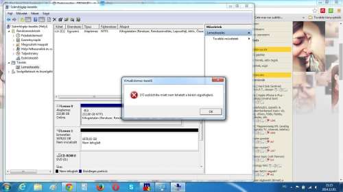

Rendben van. De, windows nem engedi formázni a vinyót.
Első körben megfelelő driver-t kellene használnod, hisz egyértelműen írja a HDS, hogy 1678GB látszódik csak a 3726GB-ból (4TB-os HDD-nél annyinak kellene látszódnia), ami a korábban linkelt képen látszódik is, ott rendben van a dolog. (4TB-t lehet nem fog látni NAS nélkül, de 3TB-t kellene mindenképp)
A nem megfelelő driver is okozhat olyan anomáliát, ami miatt egy nem létező hiba jelenik meg. (Azt a SMART értéket meg kapcsold vissza) -
allein

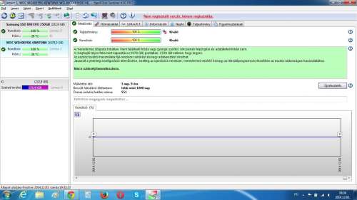

Jó reggelt. Vásároltam a tegnapi napon egy WD RED 4TB merevlemezt, papírja szerint 3 hónapos. KÉPEK.
Egyik képet ahol a vinyó rendben van az eladó küldte, mási képet én csináltam. Másik kéttő képet a NAS mutatja. Annyit csináltam, hogy secure erase folyamatot hajtottam végre. Rossz lenne a vinyó? -

Frissítettem a Sentinelt, most figyelem a jelzéseket.

Sok gyenge szektor, rossz adat átvitel. Az adat kábelt és a táp kábelt cseréltem. ASUS M2N alaplapom van. Most ebben a pillanatban 92 %-os kondíciót mutat. V4.00 a Sentinel.
peti444
hdsentinel
#4474
Értem, köszönöm!

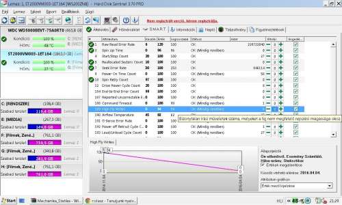

Így néz ki a Raw Read Error Rate a programban: Küszöb 51, Érték 200, Legrosszabb 200, Adat 43
Teljesítmény és kondíció is 100% -

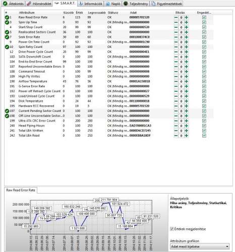

Szia !
> Az utóbbi 2 napban hd sentinel szerint van 43 Raw Read Error
Mármint a Raw Read Error RATE attribútum adat mezője 0043 ha jól értem.
> (határérték 51),
Ez nem azt jelenti, hogy a 43 helyett ha 51 lesz, akkor baj van.
Ha így lenne, már azonnal figyelmeztetett volna a program a kondíció %-ban és a szöveges értékelésben, hogy romlik az állapot, baj van.Ahogy a www.hdsentinel.hu/smart írja, a működést felügyelő attribútumok (általánosságban a S.M.A.R.T.) egészen máshogy működik: az Adat mező emelkedésével az Érték mező csökken - és ha ez a Küszöb alá esik, akkor jelez a merevlemez, hogy _komoly_ baj van.
Sajnos sok HDD azonban ezt nem éri el (vagy ilyenkorra már menthetetlenek az adatok) ezért kell előbb figyelni és jelezni.Ezért figyel a Hard Disk Sentinel és jelez, ha valami probléma adódik.
Azonban az értékek kis mértékű változása teljesen normális, természetes jelenség.De ha valami nem úgy működik, mint kellene, akkor érdemes
- megnézni a működési környezetet (tápellátás, kábelezés, csatlakozók) esetleges apróbb hibákat, amikre a program a szöveges értékelésben / kondíció értékben figyelmeztet (ha van ilyen)
- tesztelni, ahogy a Nem tökéletes a merevlemezem, mit lehet tenni? cikk írja.> Gariba vigyem vissza
Akkor veszik vissza, ha a merevlemez a fent említett módon hibásnak jelzi magát, amikor is a kondíció már 0%. Addig nem - vagy ha mégis, kaphatsz vissza egy rosszabb állapotú és/vagy többet ment HDD-t.
Ezért érdemes Neked tesztelni, kivizsgálni és az esetleges problémákat kihozni, stabilizálni.
És ha nem sikerül (a kondíció egyre csak romlik, szaporodnak a hibák) akkor érdemes cserét kérni.> HD Sentinel SMART adatokat és akkor lettem erre figyelmes.
Nem feltétlen érdemes egyesével nézegetni az értékeket, önmagukban 1-2 értékből fals következtetéseket lehet levonni.
Pont ezért van a kondíció érték és a szöveges értékelés, hogy szóljon, ha bármi gond adódna.
Valamint a tesztek, amikkel felszínre hozhatóak, javíthatóak az esetleges problémák. -

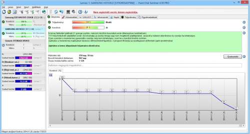

A probléma az az, hogy a hdd 100/100-ból először 100/28, majd a mai teszt alapján 100/78-ra módosult...
A hátralévő napok száma ötven valamennyiről hatszáz valamennyire változott?
Mitől, ha nem is csináltam semmit a winchesterrel?
Beletettem egy másik gépbe, és az ott lefuttatott újbóli teszt ezt hozta. -

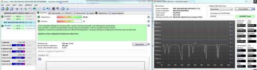

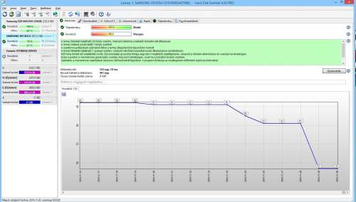

Tegnap felraktam a 4.50 HDS-t. A egyik lemezre azt írja hogy 9% a kondíciója és 9 nap múlva vége. Kipróbáltam több verziót is. Melyik verziónak érdemes hinni? A vinyó egy Samsung HD153WI. Köszi!
HD Sentinel 4.50
SMART
HD Sentinel 4.50.11
HD Sentinel 3.50más teszt:
Windows-os lemezvizsgálat
HD Tune Pro 5.50 Error scan
WD Lifeguard -

A helyzet annyiban változott, hogy tegnap elkezdtem mentegetni a dolgaim, meg törölni a vinyóról a felesleges dolgokat. Egyik partíciót megcsináltam. Még lenne bőven mit lementeni, de meghalt az egész
Még a halál előtt ráengedtem egy felülettesztet, csak olvasást ami nem okoz adatvesztést. 16%ig eljutott. Ott elkezdett találni bad sectorokat. 3db után elkezdte dobálni azt hiszem a 1117es i/o eszköz hibát. Néztem a sajátgépben már nem látszott a vinyóm. Újraindítás után meg nem bootolt be a rendszer. Csak ha lehúztam.

Pár hónapja amikor cseréltem az ssd mellett lévő winchestert, indításkor felcserélődtek (0-1). Nem tudom, hogy emlékszel-e rá?
A lényeg, hogy megdöglött az ssd.(lehet érezte a végét) A windows7 elindult, majd kis idő múlva hibákat írt ki, majd újra indult. A bios sem ismerte fel. Most kicserélték hétfőn kapom meg a másikat. Ez már a harmadik lesz.
Ezek szerint nálam 1,5-2 évet bírnak. 3év garancia mellett legalább ujjul.
Az első egy Silicon Power 1,5 év, ocz agility 4 épp még nem volt 2éves, helyette most egy scandisk g25 lesz. Az érdekes, hogy ha valami furát veszek észre utána bedöglenek. Az elsőről csak úgy eltűnt a rendszer meg egy pár szektor hiba volt, az ocz meg elég érdekes hangot adott ki és melegedett. Remélem a scandisk többet bír ki.
Elég megbízhatatlanok az ssd-k. Majd küldök róla is teszt riportot. -

másik kábel nem oldotta meg.
holnap beviszem cimborához boltba és ránézetek vele.közben próbáltam normál, meg részletes öntesztet és dobta a 0x79-es hibát, amit meg is találtam itt a topicban. Remélem bejön mások ötlete hogy tápellátási gond lehet a háttérben. jövő héten jön az új tápom, mert a mostani lehet hogy hibás, mert csinált furcsaságokat a gépem az utóbbi pár hétben.

HUTCHDB
Van egy seagate ST380011A vinyóm.
2 napja 100/100-as volt a hd sentinel szerint, de tegnap este csináltam ismét egy tesztet, és 100/28-as lett.
A SMART szerint 80 db bad sector van, amit át is helyezett.
Arra van módszer, hogy ezt visszahelyezzük az eredeti helyére, (és javítsuk mondjuk többszöri írás, olvasás törlés, formázási művelettel) vagy valahogyan ezt töröljük?
ilyen nincs, hogy egyik pillanatról a másikra ilyen hibás lett a vinyó!
Egyéb programok nyilván nem találnak hibát, és én sem tapasztalok semmit.

Szeretném a segítségeteket kérni abban, hogy lehalkítsak egy elég hangos vinyót. ST2000DM001-ről van szó, tehát 2 terás Seagate. Volt már nekem ebből 1 darab, és annak semmi hangja nincs, nem kattog. Viszont most vettem még két darab ugyanilyen vinyót(még arra is ügyeltem, hogy mind a kettő új 2 tányéros legyen) viszont az egyik hallhatóan hangokat ad, kattog gép bekapcsolásnál, adatmozgásnál. Gondoltam arra, hogy firmware esetleg régi, és frissíteni kéne... de! A Seatools a régi vinyómhoz írja a legfrissebb firmware verziót(ha a nagyobb szám az újabb?!) és a két frissen vásárolton pedig állítólag régebbi van, ráadásul nem is ugyanaz a régebbi. A seagate weboldala szerint, viszont egyik vinyóhoz sincs firmware frissítés, mind a hármat megnéztem. Plusz még az is megzavar, hogy az egyik új 2 terásnak nem ugyan az a model numberje, mint a másik kettőnek, pedig elméletileg teljesen egyformák. Ilyenkor mi a teendő ?
Előre is köszi a segítséget. Pár kép: -
hdsentinel
A gyártók más-más módon használják a S.M.A.R.T. értékeket.
Ezért fontos, hogy megfelelően ellenőrizzük, figyeljük és értelmezzük azokat - ezt teszi a Hard Disk Sentinel.Win7-ben Vezérlőpult -> Rendszer és biztonság -> Energiagazdálkodási lehetőségek oldalon a jelenlegi séma mellett"Séma beállításainak módosítása" és itt a Speciális energiaellátási beállítások módosítása alatt állítható.
Azonban számos (pl. külső USB-s) merevlemez saját energiagazdálkodással rendelkezik, ezekre ez nem feltétlenül van hatással.
Ha olyan problémád van, hogy a merevlemez időszakosan leáll, mikor nem szeretnéd és emiatt mindig várni kell az ismételt felpörgésre (extrém esetben akár le is választja a rendszer), akkor érdemes inkább a Hard Disk Sentinel-ben a Beállítások -> Lemez figyelés oldalon a Lemezek leállásának akadályozása mezőbe egy * (csillag) karaktert tenni.
Erről is volt itt szó többször a fórumon, valamint arról, hogy a Hard Disk Sentinel-ben a Lemez menü -> Fejlett energiagazdálkodás opció is segíthet (ha a merevlemez támogatja, nem mindegyiknél lehet).

Hello
Vettem egy Seagate Pipeline 2tb-os hdd-t 2 hete. Leformáztam mbr-re, 3 partícióra és mostanában már töltök is rá. A probléma az, hogy a formázás alatt és azt követően is egyre több az olvasás közben előforduló nem javított hibák száma.
Hdd: Seagate Pipeline HD 2TB ST2000VM003 3,5"
Táp: LC-35U3-Becrux 3,5"
Olvasás közben előforduló hibák száma. Lemez felület vagy fejek hibájára utalhat. adat oszlopban 52.440.240 hiba
A hdd nem melegszik és nem jelez hibát a sentinel se. De a sentinel egyre több hibát jelez ahogy egy filmet lejátszok. Konkrétan 5 perc film és már 56.230.231 hiba.
Mitől lehet ez a hiba?
Köszi előre is -

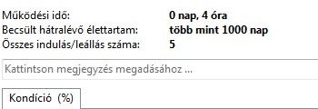

Küldtem is teszt riportot.
Az lenne a kérdésem, hogy most az ssd-nél a működési idő, becsült hátralévő élettartam, összes indulás/leálls száma, ezeket írja. A régebbi ssdk-nél az összes írást mutatta, ennél nem. ??
