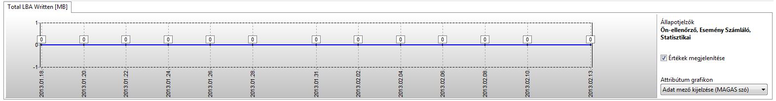

Ó, nem baj... csak rá kell állni...
a kép: a 0 az mi lenne (ha 16-van az attributumban)? -

ledgeri #2896 üzenetére
Bocs ha kicsit szárazra sikeredett, nem egyszerű
De ha a Windows számológépét megnyitod és átváltod az ADAT mező egyes részeit decimálisba, segíthet értelmezni
A programban a jobb gombbal a S.M.A.R.T. táblázaton kérhető ez az automatikus konverzió, ilyenkor a legrelevánsabb értéket jeleníti meg könnyen értelmezhető decimális formában.A képet nem tudom, miért nem mutatja a fórum, kétszer is beillesztésre került....

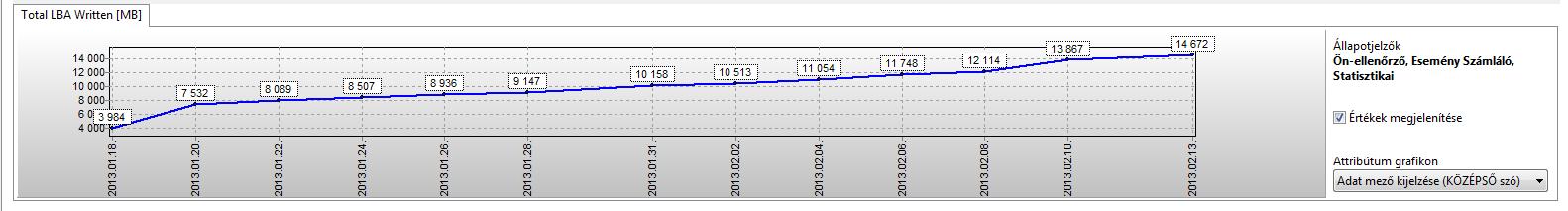

hdsentinel
ledgeri #2889 üzenetére
Nézd meg a S.M.A.R.T. attribútum listát, itt látható a teljes ADAT mező.
A grafikon alapban ennek változását mutatja.A grafikon melletti opcióval kiválasztható, hogy a teljes ADAT mező csak egy bizonyos részét és annak alakulását mutassa a program. Az ADAT mező összesen 6 bájt (azaz 3 szó) méretű. Kérhető, hogy csak a Felső szó (azaz az ADAT mező bal oldali négy számjegye), Középső szó (azaz az ADAT mező középső négy számjegye), Alsó szó (azaz az ADAT mező jobb oldali négy számjegye) kerüljön kijelzésre.
Értelemszerűen amikor az Alsó szó eléri a maximálisan tárolható értéket (65535), akkor "átcsordul" és a Középső szó értéke növekszik 1-el, az Alsó szó pedig nullázódik.
A legtöbb értéknél ennek nincs jelentősége és a teljes ADAT mező egyben kezelhető. Akkor van, ha mondjuk valamely értéknél az eszköz az Alsó, Középső, Felső szavakban más-más jellegű értéket tárol, amiket egyben kezelve egy nem feltétlenül értelmezhető értéket kapunk. Pl. az alábbi képen látható, hogy a kérdéses attribútum (hőmérséklet) más-más adatot (valaha mért legalacsonyabb / legmagasabb / aktuális) tárol az attribútum különböző részein.

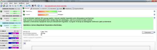

Atomantiii
Elindítottam egy részletes ön-tesztet, de kb 5 perc múlva ezt írja ki rá, hogy sikertelen az olvasó egység hibája miatt.
Ezt ha még le lehet formázni esetleg, utána használható még vagy erre kicsi az esély szerintetek?

hdsentinel
Atomantiii #2879 üzenetére
Ezért kell éles használat ELŐTT alapos tesztelést végezni, hogy a lehetséges hibák még akkor jöjjenek ki, amikor nem értékes adat van tárolva a merevlemezen:
Nem tökéletes a merevlemezem, mit lehet tenni?
A gyenge szektorok nem minden esetben utalnak merevlemez-hibára, bármilyen furcsának tűnik is.
Erről egy nagyobb cikk (angolul): Hard disk case: weak sectors -

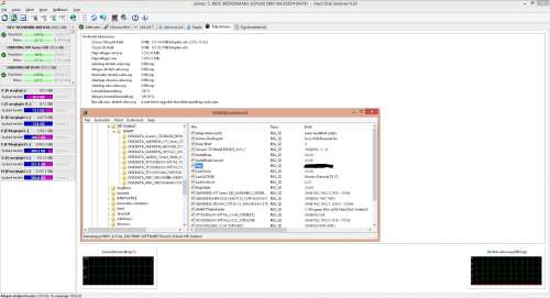

hdsentinel
Ez valóban arra utal, hogy a PERFDISK-el van igazából a gond, ami nem működik megfelelően sajnos
A regedit-tel történő beállítás után a program újraindításra került (Fájl -> Bezárás, majd ismételt indítás)?
Hogy sikerült elérni, hogy a két alsó grafikon ilyen kicsi és messze van egymástól?
Ezek a teljes rendelkezésre álló helyet kitöltik, mint pl. ezen a képen:
(Win8 x64, elég sok eszköz, teljesítmény-mérés és minden megy gond nélkül, kompatibilitási mód nélkül, intenzív használattal, folyamatos üzemben hetek óta) -

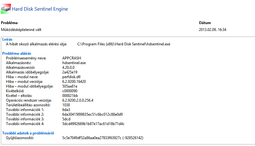

hdsentinel
Véletlen PERFDISK.DLL -lel kapcsolatban nem látsz bejegyzést?
Az reálisabb lenne (azzal kapcsolatban egy ízben fordult elő hasonló probléma Win8 alatt. Ott a Windows teljesítmény-mérő funkciója megsérült és emiatt nem működött a Hard Disk Sentinel-ben sem és ez a rendszerkomponens okozta, hogy a Hard Disk Sentinel is "kifagyott").
Esetleg érdemes megpróbálni ezt:
Regedit:
HKEY_LOCAL_MACHINE\SOFTWARE\Wow6432Node\HD Sentinel
alatt egy új string létrehozása DetectPerf néven és az értéke legyen 0A program újraindítása után (ha jól került beállításra) a Teljesítmény fülön nem fog a továbbiakban megjelenni a valós idejű teljesítmény-információ - és remélhetőleg a probléma is megszűnik.
De ahogy írtam, Riport -> Teszt riport küldése a fejlesztőnek hasznos lenne (akár most, akár a fenti beállítás után), hátha kiderül belőle valami.

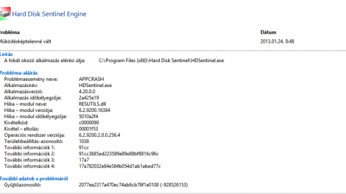

hdsentinel
Kérdezd meg a Microsoft-ot, akik a RESUTILS.DLL fájlt készítették.
A Hard Disk Sentinel program ugyanis nem használja ezt a DLL fájlt, ezért a hiba-jelenség nem a programhoz köthető (sajnos - mivel akkor lehetne ellene tenni).Esetleg ha a Riport menü -> Teszt riport küldése a fejlesztőnek opciót használod, talán kiderülne belőle valami.

Ma dobott egy ilyet a hdsentinel. Ezek mit jelentenek? Komolyan kellene venni? Alig 2 hónapos az SSD, és azóta eltűnt a hibajelzés, most 100/100-at ír.

A régi rendszeremről áthoztam a HD sentinelt, a Frissítés menü/ konfiguráció mentése/beállítása ocióval...
A régi rendszerem 2011-es volt, az új egy hetes, és ssd-n csücsül.
Szeretném megkérdezni, hogy csak az SSD, teljesítmény fül alatti részét hogyan tudnám az SSD beüzemeléséhez igazítani? zavaró, hogy lenne egy opció amivel monitorozhatnám mennyit írok rá, de "rosszúl" kalibrálódot.. -

Miért van hogy a teljesen új winyómnál, Seagate ST2000DM001 a SMART értékekbe a Raw Read Error Rate -nél valami 66 000 000 hiba van, pedig mellett zöld pipa van?
Illetve a Seek Error Rate-nél is van 5800 "hiba". Ezek false adatok vagy a winyóval lesz valami, vagy mégis miért ilyen magasak ezek az értékek? A WD Blue winyómnál ami 22 000 órát ment annál ezek az értékek mind 0.
