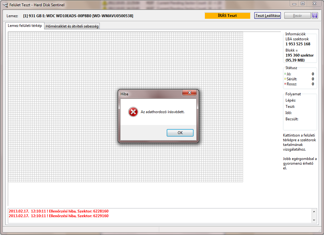

hdsentinel
safifoto #2969 üzenetére
Szia !
Ahogy alul a hibáknál írja, az adott HDD már nem érhető el.
Valószínű a javítás a Windows-nál időtúllépést okozott, ami miatt a rendszer azt leválasztotta.
Ez néha az USB-s csatlakozás (ha az van) miatt történik, esetleg az USB-s ház/adapter túlmelegedése/instabilitása miatt.Ilyenkor sajnos a tesztet érdemes leállítani, újracsatlakoztatni és a tesztet újraindítani az első hibát jelző (vörös színű) blokktól.
safifoto
egy toshiba notebook hdd-n elindítottam egy "Felület teszt -> Lemez felületének újrainicializálása" tesztet mert volt rajta 42 hibás szektor. Azóta eltelt több mint 5 nap és még mindig csak itt tart. Most várni kell türelemmel 2-3 hetet akár vagy valami rosszul megy itt? Mit csináljak szerintetek?
Köszi -

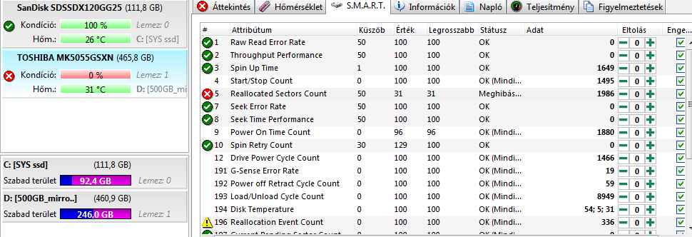

FordFair
Nekem az Agilty 3 SSD-mre a HDSeninel ezt írja ki a figyelmeztetések között:
Meghibásodás várható !!! Attribútum : Reallocation Event CountEz már harmadszor csinálja hónapban, a kondició lemegy nullára, aztán nemsokára megint 100-on van, mintha mi sem történt volna...
A SMART-ban úgy tűnik minden rendben:
196 Reallocation Event Count 3 100 100 OK 000000000000 0 EngedélyezveKészüljek a végre ?

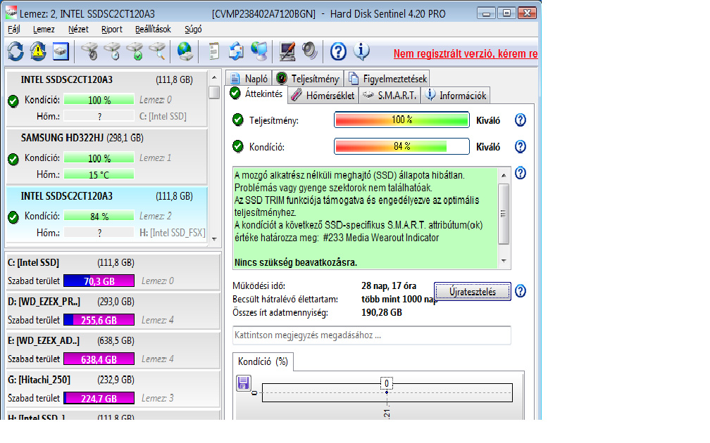

petiro
Segítséget kérnék, van két Intel 330 SSD-m, egyiken a rendszer, másikon egyéb programok. Az normális, hogy az egyik (nem a rendszer), két hét után már 84%-os kondíciót mutat? A másik az 100%-os, de a sentinel csak 5 nap műkődési időt mutat, pedig egyszerre került a gépbe. Kell-e aggódnom? Persze van garancia rá, csak fúrcsa 2 hét után a 84%

Zolee11
A WD10EADS típusú meghajtóm, elkezdett gyengélkedni, rövid önteszt le sem fut, a WD programjában a teszt elszáll szintén olvasási és egyéb problémákkal, mikor mindössze egy hibás és egy gyenge szektor van a lemezen.
Gondoltam lepucolom és adok neki egy újrainicializálási menetet, de az sem akar működni, a következő hibaüzenettel igazából el sem indul a folyamat:Mit lehet tenni? Ha nincs más hibajelzés a smart-ban, és a normál használat sem jelez problémát, akkor a tesztprogramok mitől fekszenek ki rajta?
