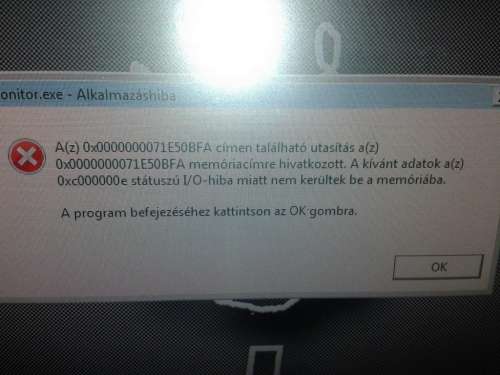

Krystal_s

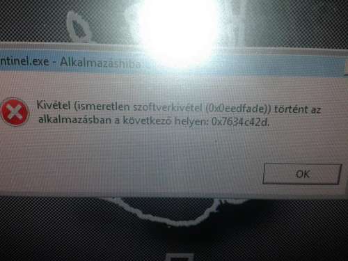

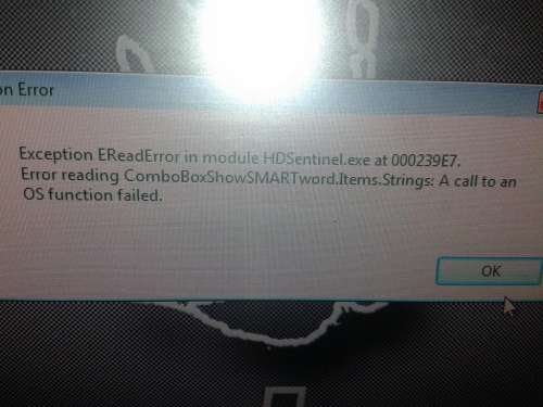

Szeretném megkérdezni, hogy a HDSentinel mi miatt okozhat .NET Runtime "hibát"? Még a múltkor feltűnt, amikor párszor elindítottam a programot (4.40 és 4.50 portable), hogy az egyik gépemen az eseménynaplóban (Win7) ilyen hibák jelentek meg. Már a rendszert is újraraktam, mert nem tudtam akkor még, hogy mi okozza. Azóta figyelgetem a rendszert és minden ok, de amikor kíváncsiságból megint elindítottam a Sentinelt, akkor egy kis idő múlva ismét lett lett egy ilyen hibabejegyzés.
Rayman 2
A problémám a következő:Vettem egy 320gbos ata vinyót.Úgy terveztem,hogy először a régi vinyórol elinditom a rendszert és az adatokat átteszem az újra.Viszont a bios felismeri a vinyót a windows nem.MEgpróbáltam azt is hogy először telepitem a windowst és utánna vissza az adatokat de ekkor egy nagyon érdekest produkált: Nem látta se a rendszer se a bios a dvd meghajtót.Ha a régi vinyómat használom akkor felismeri de ha az újat teszem be nem látja.A vinyóhoz nem volt adva semmien driver lemez
A tápomnak(chieftec) csak 2 db 4 pines kábelja van ezért ezt a videókártya és a vinyó használja(van az alaplapon egy integrált kártya is)Így most integráltról fut a rendszer és így tudom csak megoldani hogy mind a két vinyó csatlakoztatva legyenAz ezközkezelő látja a vinyót,a lemezkezelő is de nem engedi formázni
A válaszokat előre is köszönöm
U.i.:Megpróbáltam lemezkezelőben.Ott észrevette de amikor meg akartam formázni ezt dobta ki: http://kepfeltoltes.hu/141110/sdfg_www.kepfeltoltes.hu_.jpg -

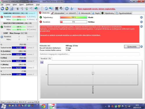

Az alábbi problémával szembesültem!
Lassan kétéves lesz a számítógépen amit használok!
Van benne egy SSD és egy HDD is. Év elején ki kellett cserélni a HDD-t mert tele lett hibás szektorokkal.
A mai nap folyamán viszont ez a cseregaranciába kapott HDD-m is megadta magát.
11 százalékos kondícióra esett pár óra alatt. Szóval csere lesz ebből is!
Az alábbi lenne a kérdésem, mivel több helyen is olvastam már erről:
Nem lehet hogy gyenge tápegység okozza, hogy 1 évet bír kb a HDD-m a gépben?Azt is megfigyeltem hogy játékok közben az SSD és a HDD hőmérséklete is felugrik 40-45 fok körülire.
Ez normális dolog?
Van esetleg valakinek ötlete hogy mi okozhatja ezt? -

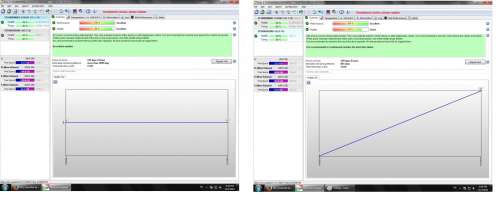

DeFranco #4367 üzenetére
Általában +/- 3 fok eltérést (ami elég sok szerintem) a gyártók megengednek. Ha csak egy fokkal tér el a valós hőmérséklettől az nem nagy tragédia, más típusok 8-10 fokot is (sőt..) tévedhetnek.
Olvasd el a Súgó -> Mellékletek -> Hőmérséklet kalibráció fejezetet, az pontosan erről szól.

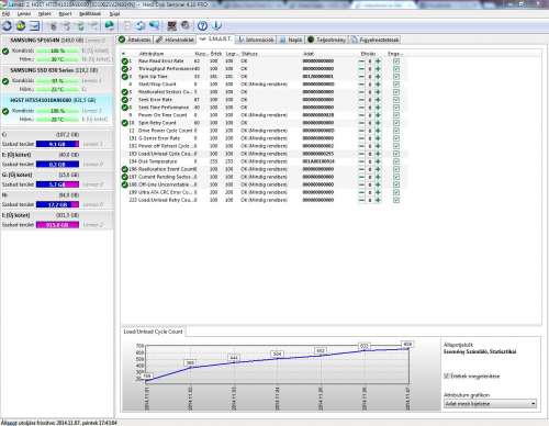

hdsentinel

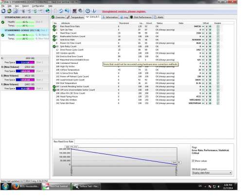

Szia !
A fejparkolások számát valóban a 193-as Load/unload cycle count attribútum adja meg, ahogy StSanya írta (thx!)
Ha ezt a S.M.A.R.T. oldalon kiválasztod, alul a grafikonon máris ellenőrizheted, hogyan alakult, változott / növekedett az elmúlt időszakban.
Általánosságban a Hard Disk Sentinel két megoldást is kínál a fejparkolások számának minimalizálására:
1) a Lemez menüpont alatt található Fejlett energiagazdálkodás funkcióval a merevlemez saját, belső energiagazdálkodása szabályozható. Ez független a Windows-ban található beállítástól (hogy mennyi idő után menjen alvó módba a HDD).
Itt érdemes a csúszkát jobbra tolni (maximális teljesítény), így a fej nem fog parkolni.Azonban ez
- nem minden HDD esetén támogatott
- nem minden HDD jegyzi meg a beállítást újraindítás / leállítás után (erre hivatott az ablak alján található "Beállítás automatikus alkalmazása programindítás után" opció)
- nem minden merevlemez-vezérlő (alaplap / chipset és illesztőprogram esetén működik, van ami blokkolja a parancs kiadásátezért a 2-es opció viszont általános, minden helyzetben működik:
2) a Beállítások -> Lemez figyelés oldalon a "Lemezek leállásának akadályozása" sorba kell megadni a lemez sorszámát (0 az első) vagy egy *-ot
Így a program időszakosan a merevlemez(ek)hez fordul és nem engedi leállni / parkolni. Értelemszerűen csak akkor ha fut -

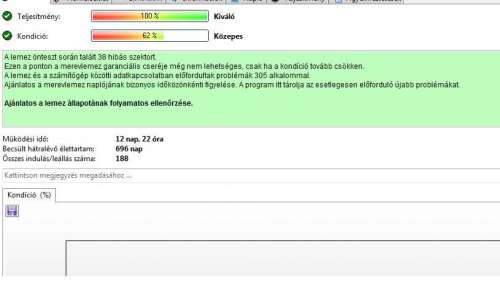

hdsentinel
A főoldalon szöveges értékelés leírja, hogy mi a gond: az adatátviteli hibák.
Ennek semmi köze a hibás szektorokhoz, nem csak azok okoznak problémákat, adatvesztést, hanem az is, ha nem megfelelő a tápellátás, kábelezés, csatlakoztatás, stb...
Hiába nincs hibás szektor, ha közben az adatok nem megfelelően kerülnek írásra / olvasásra vagy nem tud a lemez felpörögni, akkor is elvesznek az adatok. -
DeFranco
Vettem a gépembe egy 1TB-os 2,5"-os Hitachi HDD-t (HGST HTS541010A9E680)
Nem nagyok követem figyelemmel a hdd-kkel kapcsolatos híreket már jó pár éve, de most tájékozódás közben megakadt a szemem ezen a bizonyos "fejparkolás" témán, ha jól értem, akkor előfordulhat, hogy a kelleténél sokkal többször parkoltatja a fejet a hdd, és ez negatív hatással lehet az élettartamára.
A Sentinel valahogy ki tudja ezt jelezni, illetve a parkolások számát valahogy ki lehet olvasni a smart adatokból? Mit figyeljek és milyen értékek számítanak normálisnak?

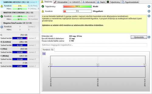

hdsentinel
dokee78 #4352 üzenetére
Milyen verzióval nézed? Azzal, amit javasoltam? Ez nem látszik a képen.
Azzal ennél jóval nagyobb kondíciónak kellene lennie, mivel valóban "csak" a két gyenge szektor van, ami még annyira nem vészes - ráadásul javítható.RIport menü -> Teszt riport küldése a fejlesztőnek opciót érdemes esetleg használni, abból látom, hogy mi a helyzet.

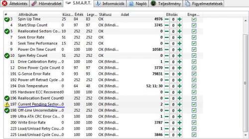

hdsentinel
dokee78 #4347 üzenetére
Az a 2 szektorhiba, az igazából csak gyenge szektor - ami önmagában nem kritikus. Általában (bármilyen furcsán hangzik) nem HDD-vel kapcsolatos hiba, a háttérben valamilyen esemény / környezeti behatás (pl. áramszünet, szabálytalan leállítás / reset, kábelhiba, túlhúzás (overclock) stb...) áll, ami miatt a HDD működési instabillá válik.
Ezeket KELLETT volna megjavítania az általad használt programnak, amit az nem tett meg - így kérdéses, hogy mennyi értelme van. Még szebb, hogy azt mutatja, hogy javította, abba a tévhitbe ringatva a felhasználót, hogy milyen sokat tett - pedig semmit. Ez gáz...
A gyenge szektorok valódi javítására a Hard Disk Sentinel felület tesztjei alkalmasak, amik pontosabb eredményt adnak.
Jelenleg ez teljes törléssel jár, remélhetőleg ennél finomabb megoldás is lehetséges lesz a jövőben.A korábbi linkről elérhető változattal és a (regisztrált változatban) a Lemez menü -> Felület teszt -> Lemez felületének újrainicializálása teszt után várható, hogy _teljesen_ megjavuljon a drive, azaz 100%-os legyen ismét és gond nélkül működjön, mint ahogy ez a HDD is pl. Hard disk case: weak sectors (angol nyelven bemutatva egy eset, ami javításra került).

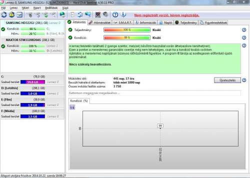

hdsentinel
dokee78 #4328 üzenetére
Érdemes lenne megnézni az újabb verzióval:
ami már jóval kedvezőbbnek mutatja a Samsung-ot.
Itt a fórumon volt már szó róla párszor: bizonyos Samsung-ok esetén az értékek együttállása gyanús volt és ez okozta az alacsony kondíciót, ami valóban furcsa volt, különösen, hogy igazán nem volt indokolt.
Ez utána alaposan kivizsgálásra került és az értékelés módosult ennek megfelelően, így a fenti linken elérhető verzióval már várható a jóval magasabb kondíció. -

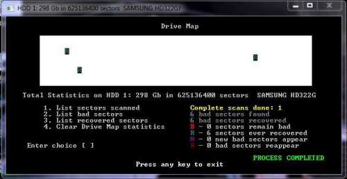

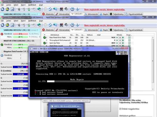

StSanya
dokee78 #4345 üzenetére
Folyamatosan menjen a HDS, a Beállítások/Küszöbértékeknél állítsd be, hogy 8%-nál visítson. És persze a fontos dolgokat mentsd le. Használd így, ha nem romlik tovább a kondíció, örülsz, ha viszont igen (Napló fülön látni fogod, hogy miért), akkor ne kockáztass, cseréld le, szerintem.
De azt a riportot küldd el, hátha valami nem stimmel a kalkulációval.
StSanya
dokee78 #4333 üzenetére

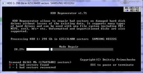

Én mondjuk a Regeneratort DOS módba futtattam eddig mindig, de reméljük így is jó.
Ránézésre én is kevesellem a 8 %-ot, de van ott írási és más hiba is, kiderül majd, ha a Regenerator el tudja tüntetni a függő szektorokat. Meg nem mai gyerek az a Samu, van benne üzemidő...

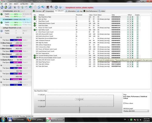

bukti2
Van egy Intel SSD 520 120GB (SSDSC2CW120A310) SSD-m és a HDS 80%-os teljesítmény ír a TRIM miatt.
Visszaolvastam pár commentet és látom, hogy új drivert kellne felraknom a SATA AHCI vezérlőhöz, de sajnos nem találok.
Alaplap: ASUS P5QC
Chipset: Intel P45 / ICH10R
Jelenlegi driver: Intel(R) ICH10R SATA AHCI Controller (verzió: 8.9.0.1023)Ha visszaállítom a Win 7-es drivert, akkor működik a TRIM, 100%-ot ír a HDS.
Ekkor viszont az a gond és az zavaró, hogy az SSD-t eltávolítható eszközként mutatja a Win 7, mint egy pendrive-ot.Tud valaki esetleg újabb drivert ehhez a vezérlőhöz vagy meg lehetne oldani valahogy, hogy Win 7-es driver esetén ne mutassa az SSD-t eltávolíthatóként?
A másik problémám egyébként a HDS-ben (mindkét driverrel), hogy nem jelzi az SSD hőmérsékletét, kérdőjeleket látok csak. Erre van valami megoldás?
Köszi a válaszokat előre is

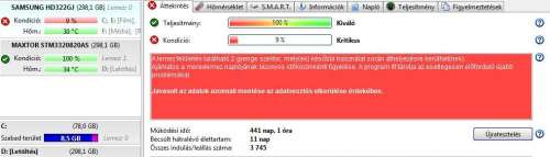

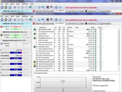

hdsentinel
Valami az op.rendszer telepítése ill. driver-ek körül nem kerek, középső képen látható, hogy valamilyen op.rendszer hívás sikertelen.
A HDSentinel ezeket jól tolerálja, ami nem feltétlen szükséges, azt tudja nélkülözni, de egy ponton túl sajnos nem megy....
1) A legújabb 4.50.11 -es verziót nézted? Érdemes lenne. [link]
2) Érdemes lenne az alaplaphoz (merevlemez-vezérlőhöz) tartozó illesztőprogramok telepítése a Driver Zóna oldalról.
Ez nem minden esetben a legújabb.3) A gép indításakor F8, majd indítsd csökkentett módban és úgy nézd meg, hogy működik-e.
4) A gép indításakor F8, majd válaszd a "Rendszerhiba esetén automatikus újraindítás tiltása" opciót. Így legalább a kékhalál képernyője látható marad, leolvasható a hibás driver neve, hibakód.

joghurt
hdsentinel #4322 üzenetére
Köszi. A legelső feladat most a lementés, utána állok neki reszelgetni. Csak reménykedtem, hogy már magát a mentést is fel lehet gyorsítani valami emberi időre.
hdsentinel
joghurt #4320 üzenetére
Szia !
Pont a fájl-rendszer leírók, partíciós tábla ill. MFT kritikus részén találhatóak a gyenge szektorok, ill. lehet, hogy még további is lesz, ahogy a HDD folyamatosan olvassa végig a felületet.
Ha ilyenre fut, szépen megáll, gondolkozik jó ideig.Ezt láttad, amikor is "akkor sohasem jut el odáig, hogy elinduljon a Windows.", mivel sok BIOS ezt nem tolerálja jól és nem lép tovább, vagy akár órákig is tarthat, hogy time-outtal tovább lépjen, amit általában senki nem vár meg.
> A file-rendszer megsérült (nem volt türelmük kivárni a bootolást, kikapcsolták menet közben),
Igen, ez a gyenge szektorok születésének melegágya. Az első még általában véletlen (pl. áramszünet vagy kifagyás miatti lekapcs/reset), a többi pedig már jön így szépen sorban.
Bármilyen furcsa is, az esetek nagy többségében valóban nem merevlemez-hiba, de fájl-rendszer sérüléshez vezethet, mint most is, ezért érdemes elkerülni / megjavítani.
Ha végez az adatmentés, Lemez menü -> Felület teszt -> Lemez felületének újrainicializálása segít.
(esetleg érdemes Riport menü -> Teszt riport küldése a fejlesztőnek opció, akár többször is, állapotot és annak változását ellenőrizendő).
joghurt
Egy Toshiba notebook vinyó csinál olyat, hogy ha be van dugva, akkor totál lelassul tőle a gép, folyamatos HDD I/O mellett. Ha már induláskor fent van (akár másik rendszerről bootolva), akkor sohasem jut el odáig, hogy elinduljon a Windows. Ha később rakom külső rackbe, akkor csak onnantól kezdve.
A HD Sentinel szerint állapota kiváló, 95%, csak néhány gyengébb szektora lesz majd. Minden paramétere jó.
Van rá valakinek valami ötlete, mit érdemes még megnézni? A file-rendszer megsérült (nem volt türelmük kivárni a bootolást, kikapcsolták menet közben), a Windows RAW-nak látja. Az Ease US Data Recovery egész sok mindent megtalált, de 6 nap alatt jutott el 60%-ig, és már egy napja a 62%-on áll.
Így a fontos dolgokat is elég nehéz lesz lementeni róla. -

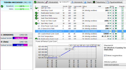

Krystal_s #4305 üzenetére
Nem jól fogalmaztál: a SMART értékek ILYEN figyelését (azaz decimálisba váltott értékek) figyelését értelmetlen nézni.
Ezért nem így mutatja a program az értékeket alapban, hanem hexadecimális formában, ahol avatott szem rögtön látja, miről van szó. Csúnya leszek: nem avatott szemnek pedig felesleges ezt nézni, mivel a Hard Disk Sentinel pontosan arra készült, hogy ne legyen rá szükség: a kezdőlap megmutat minden lényeges adatot (kondíció, hibák száma és leírása, működési idő - és indítások száma).
Számos gyártónál, típusnál az egyes attribútumok különböző helyiértékein (alsó, középső, felső szó) más-más jellegű adatokat tárol.
Például ha "normál" nézetben nézed ezt a HDD-t (jobb gomb a S.M.A.R.T. -on és a Decimális adatmező opció mellől kiveszed a pipát), akkor rögtön látható, hogy ez itt
25290012
Amiből nekünk a 0012 (az alsó szó, azaz a jobb oldali 4 számjegy) az érdekes, ami megmutatja, hogy valójában 18 (a 0012 decimálisra váltva) az, amit keresünk. A középső szó (2529) egész mást is jelenthet, pl. a maximálisan elérhető ill. élettartam alatt még hátralévő mennyiséget (de akár teljesen mást is, ez a gyártón múlik).
Pontosan ezért jobb oldalt alul a grafikon mellett ki tudod választani, hogy az érték mely részének változását kívánod megtekinteni: a teljes értéket (ami bizony félrevezető lehet!) vagy csak egy részét (felső / középső / alsó szó - ami balról jobbra haladva megegyezik az egyes helyiértékeken található mennyiségekkel).
Ennél már csak egy rosszabb van: amikor elkezdik összehasonlítani az értékeket két teljesen különböző gyártójú HDD esetén, hogy az egyiknél milliós számok találhatóak, a másiknál meg ugyanott 0...
