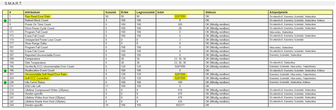

Csorbi

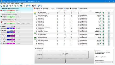

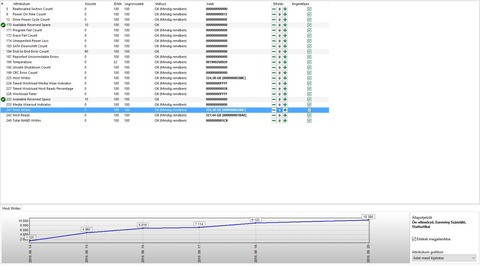

Nemrégiben figyelmeztetett a Sentinel, hogy valami bibi van az SSD-vel (Samsung 830, működési idő: 379 nap, összes írt adatmennyiség: 6,76 TB): 2016.08.20. 1:20:15,#199 Ultra ATA CRC Error Count 724 -> 722
A naplóval ellentétben ez az érték 724-en áll. Nem is értem, hogy csökkenhetett, elvileg csak növekedhet, nem? Minden más paraméter a gyári értéken van.
Megnéztem a diagramot, 2015. 02. 19-én is már ennyi volt az értéke (akkor telepíthettem újra a gépet). Azt nem tudom, hogy akkor/előtte hogy nem vettem észre, szerintem akkor nem jelzett a program, csak úgy meg nem nagyon szoktam nézegetni a SMART értékeket.
Szóval a kérdéseim: vajon miért riasztott most, ha elvileg nem változott ez a paraméter? Jelent ez most valamit, mit lehet tenni azon túl, hogy megigazgatom a kábeleket? Csak az OS+néhány program van rajta, archiválni nem kell. -

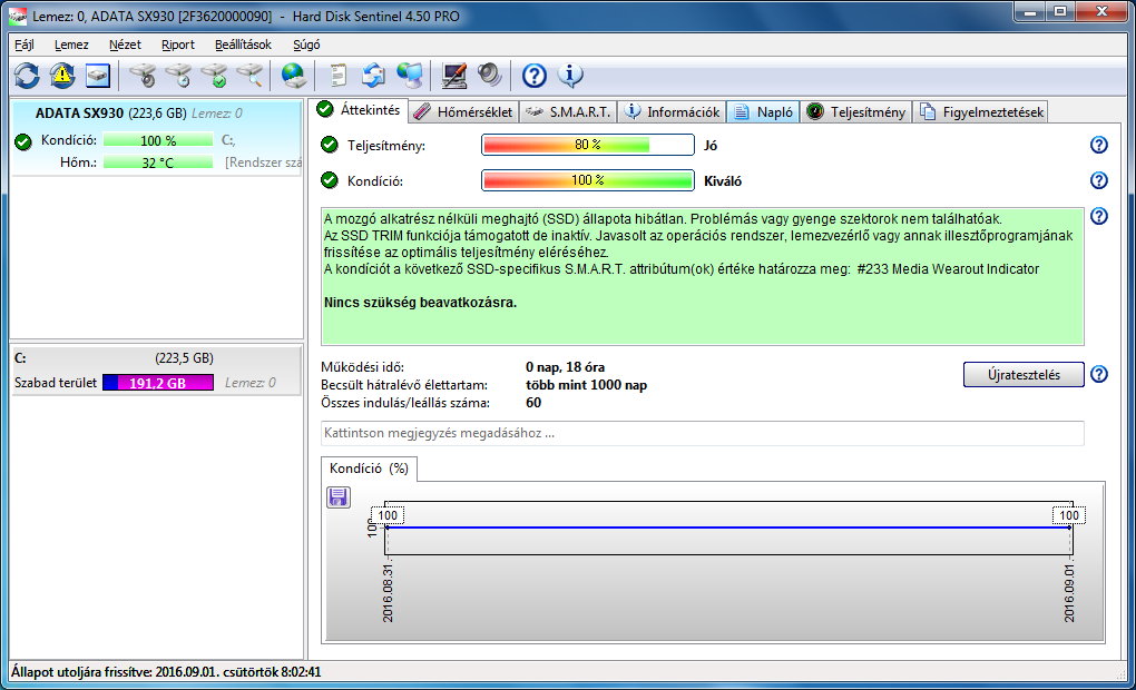

Sanyi.mTs
van egy ssd-m, hds szerint teljesítmény 80%, kondíció 100%.
kell ezzel foglalkozni? vagy ezt már érdemes gariztatni? -

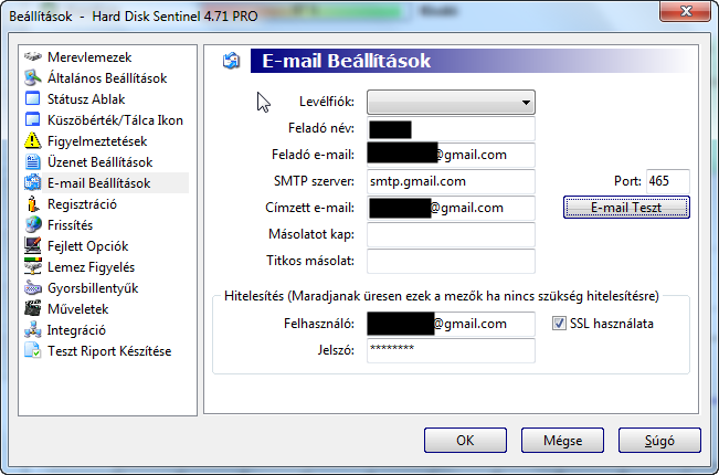

4.5.kutyafüle PRO verziós volt a HDS, frissítettem a legújabb 4.71-re és eltűnt az SSD a bal fölső listából.
Hogy lehetne elővarázsolni ismét? (Intel 520 120GB)A beállítások/figyelmeztetések/napi státusz email küldése opciónál kér valami SMTP szerver akármit.
Valaki kiokosítana, hogy mi ez és mi kéne, hogy rendben kapjam a mail-eket?
Előre is kösz! -

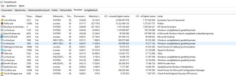

betyarr
Plasticbomb #5557 üzenetére

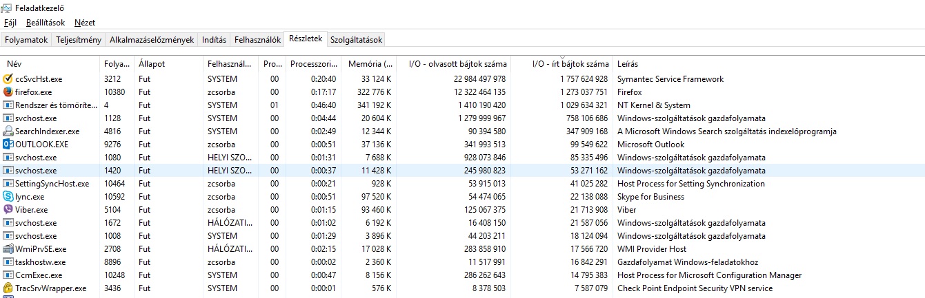

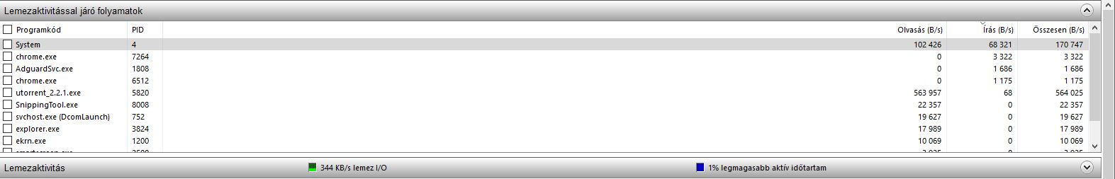

aha,figyelgettem este óta ezt is.a rendszerhez tartozó alkalmazások,meg néha a pagefile,az AV stb.de ma már 380 giga felett vagyok.egy hét után???képtelenség...ez azt jelenti,hogy sacc/kb 2 hét múlva túl leszek az 1tb írt adatmennyiségen és gondolom csökkenni fog 1%-ot a kondíció.ezzel szemben a 2 éves adata ssd-m 100/100-as állapotú a hds szerint.most ez hogy?

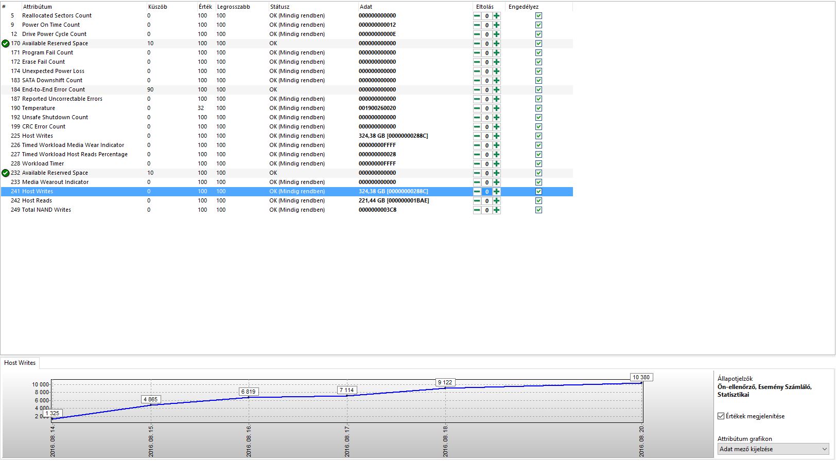

Killer01

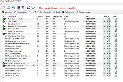

Akkor stornó az egész eszmefuttatásunk ami feljebb van... a smart adatokról csinálj képet lécci.
betyarr
tévedés.ezt a mennyiséget (320GB) nem a telepítés után közvetlenül írta,hanem folyamatosan növekszik.szinte percről-percre.pedig semmi különösebb felhasználói program nincs fenn,ami ekkora írást igényelne/eredményezne.ez a különös nekem az egészben.az előző ssd-n is ugyanezek a programok voltak fenn,de nem volt ilyen durva írt adatmennyiség
nincs egy órája bekapcsolva a gép,meg reggel ment kb. 1 órát és már 323,44GB-re növekedett az írt adat -

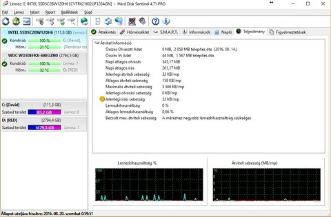

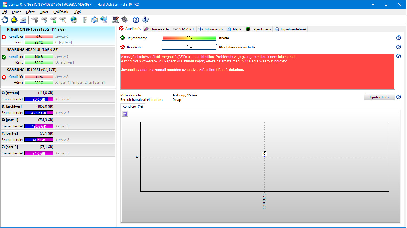

Killer01

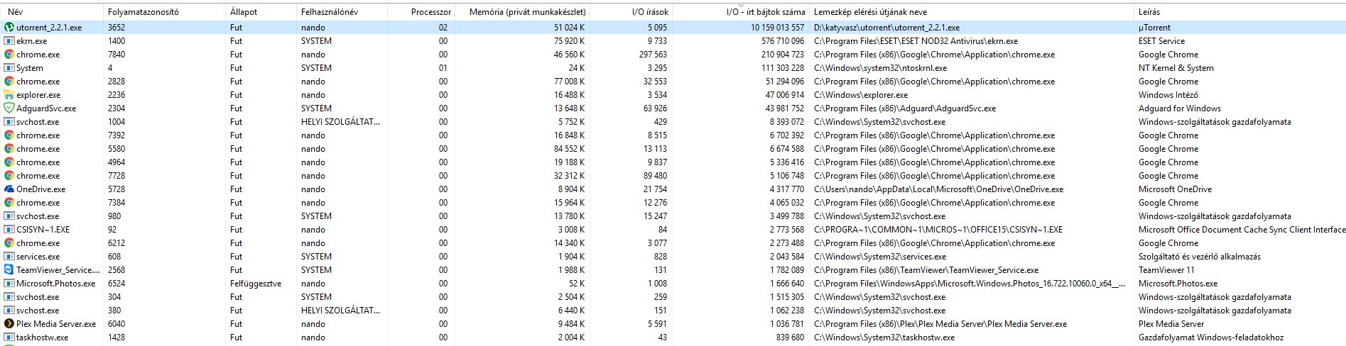

17 óra az ssd összes üzemideje. A második képen a sentinel telepítésétől eddig látható az össz olvasás és össz írás, 08.14-től kezdődően. Magyarul az elmúlt 6 napban összesen a sentinel felrakásától (ha vicces számodra ha nem) 2 giga olvasás és 1,5 giga írás volt az ssd-n (a pontos üzemidőt sajnos nem tudjuk). Szóval a chrome cashe és hasonlók abszolút fals ötletek...
Vagy sok-sok ssd benchmark progit futtatott a delikvens win telepítés után/sentinel telepítés előtt, vagy -mint már mondtam- volt gyárilag írás az ssd-n új állapotában is. -
dugo_
Killer01 #5542 üzenetére
Nem viccelek. Továbbra sem a második képet kell nézni. Vagy szerinted 17 óra alatt 1,5 gigát ír egy futó rendszer? Ne viccelj...
A HDS főoldala írja a teljes írt mennyiséget. Egy win install simán járhat 100+ giga írással a belakott rendszer méretétől függően (az én 70 gigás C-m újrarakása kb 120-150 gigával jár, mire minden felkerül és lefrissül a WU). Chrome is rengeteget cache-el, Spotify is, volt akinél egy billentyűzet driver szemetelt terabájtnyi (!) adatokat az SSD-re. Meg kell nézni erőforrás figyelőben a lemezt terhelő folyamatokat, ha olyan fontos a kérdés. De egy friss telepítés mindig hirtelen dobja meg az írt mennyiséget.
A második kép valószínűleg a HDS tesztek és monitorozó folyamatok futtatása által írt adatmennyiséget írja.

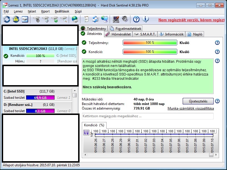

betyarr
meg is ragadnám a lehetőséget,hátha valaki tud valami érdemlegeset mondani: 6 napja van egy új (120-as intel) ssd a gépben és azt vettem észre,hogy irgalmatlan módon növekszik az írt adatmennyiség.pedig csak egy win 10,frissítések hozzá,meg pár felhasználói progi volt telepítve.ami még érdekes,hogy az áttekintés fülön 320GB-t ír,de a teljesítmény fülön meg ~1500MB írt adatmennyiséget.na most ilyen esetben mi a helyzet?

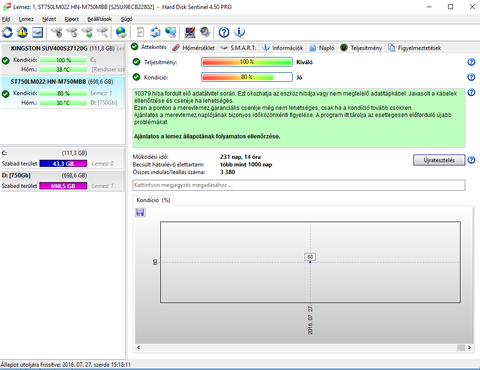

rgeorge
bolygo85 #5520 üzenetére

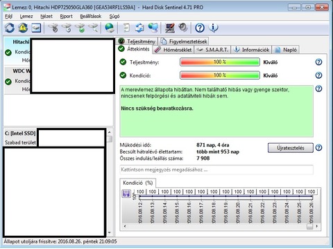

A korábban belinkelt HDS kép szerint nincs probléma. Ha a kondíció 100%, "zöld" az infó, nincs gond a meghajtóval. Amit linkelsz kép, az nem a HDS-ből való, a nyers SMART értékek alapján nem lehet mit mondani, a HDS pont erre való, hogy értelmezze a SMART értékeket az SSD/HDD típusa, firmware-e alapján.

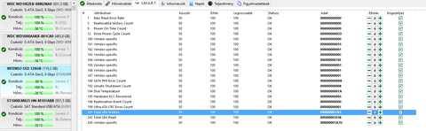

Egy SSD-vel kapcsolatban szeretnék segítséget kérni. A működési időből ítélve úgy látom, viszonylag új (nem az enyém, ezért nem tudom biztosan), mégis rengeteg írás van rajta HDS szerint, amint a képen látható. Szerintem ez irreálisan sok, ráadásul folyamatosan növekszik, indokolatlanul gyorsan. Pl írtam rá 3 gigát, a teljesítmény fül alatt mutatta is, hogy 3 giga, az összes írás viszont 0,09 terrával ugrott.
Más programban is megnéztem, de azok azt mondják, hogy ezen az ssd-n nem támogatott az összes írás kijelzése (elképzelhető ez? intenso ssd, nem túl neves márka). Akkor lehet, hogy a HDS is csak becsli, de rosszul? Ne foglalkozzak ezzel, vagy valami hardveres hiba lehet az ssd-vel?
2 gépben, 2 kábellel is kipróbáltam, ugyanezt csinálja.

net91
Lefuttattam egy olvasási tesztet.
Az eredmény alapján minden rendben, de tele van fekete és sötétzöld és világoszöld szektorokkal, tehát nem homogén.
Sokszor nem lehet elérni ezt a merevlemezt és formázni sem. A HDS nem értem, miért írja hibátlannak. -

Teljesen normális. A ráírt adatmennyiséggel arányosan csökken, ahogy használódnak el a cellák, ettől a teljesítménye még nem változik. A romlás sebessége függhet attól, hogy milyen TBW értéket adott meg a gyártó az adott típushoz.
Szerk.:
#1: Igazából az írt adatmennyiség tűnik soknak a működési időhöz képest. Mire használod a gépet, ami ennyi írást generál?
#2: Bár ahogy látom arra torrentezel, úgy érthető. -

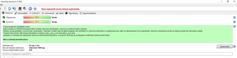

jolti05
Meg tudnátok mondani, hogy a HDSentinel miért jelez egy Kingston UV400 esetében összes indulás/leállás számot írt adat helyett?
4.71-es verziót használok egyébként (ami, ahogy látom, a legfrissebb). -
