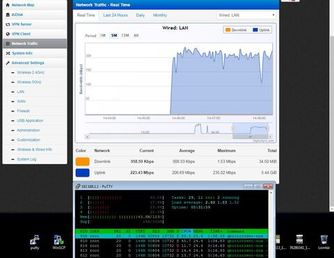

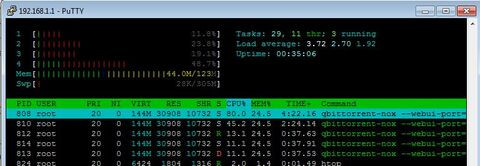

Hello! Megint teszteltem 1 kicsit ma ami a torrentezést illeti! Láttam hogy pár napja hogy frissítették az új package-listát, és le teszteltem 2 klienst(Deluge,Qbittorrent) ami újabb verziószámot kapott azaz frissítették! A deluge-t nem fogom tesztelgetni mert annak a config-ja nem szabható annyira egyedileg mint a qbitnek.
Akit érdekel és szórakozni akar vele az keresse itt: /opt/etc/qBittorrent_entware/config/qBittorrent.conf
És mivel még nincs a webui felületen advanced opció, ezért ezekkel a paraméterek beírásával lehet szórakozni:
Session\CheckingMemUsageSize=2 (vagy amennyit akarsz)
Session\CoalesceReadWrite=true (vagy false)
Session\GuidedReadCache=true (vagy false)
Downloads\DiskWriteCacheSize=8 (vagy amennyit akarsz)
Advanced\osCache=false (vagy true)
Downloads/DiskWriteCacheTTL=60Üdv és jó szórakozást hozzá!

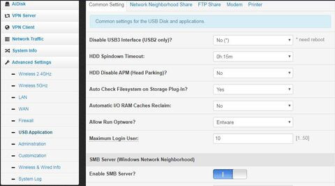

/opt/etc/init.d itt kellene megkeresni a S89qbitorrent nevű indító fájlt winscp vel F4 el megnézni a webui vagy webacces port részt, ott írja a portot. lehet annyiból téves a leírásom hogy nem 8080 hanem 8091 vagy 9081 passz most pontosan nemtudom
Telepítése egyszerű: persze itt megjegyezném a régi opt a hdd röl le kell törölni, előtte az entware-t ki kell offolni, router restart és ezután lehet ezt megcsinálni!!!!!
For those who want to use additional apps my advice use enware-3x. This repo compiled for 3.4.x kernel and uses glibc http://forums.zyxmon.org/viewtopic.php?t=5399 (in Russian).
In short:
disable Optware in Web UIif your disk has label 'Main' then:
mkdir -p /media/Main/opt/bin
touch /media/Main/opt/bin/opkgenable Entware and reboot, next step:
rm /opt/etc/profile
wget -O - http://entware-3x.zyxmon.org/binaries/mipsel/installer/install_std.sh | /bin/shchange timezone:
ln -sf /opt/share/zoneinfo/Europe/Moscow /opt/etc/localtime
(for Moscow)Itt 2 parancsot kell még megadni:
opkg update
opkg upgrade
reboot és ezután használhatod az opkg install-tdone.
Packages list http://entware-3x.zyxmon.org/binaries/mipsel/Packages.html

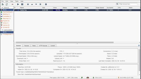

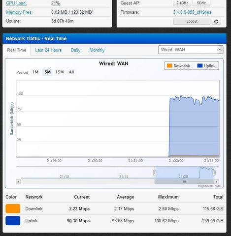

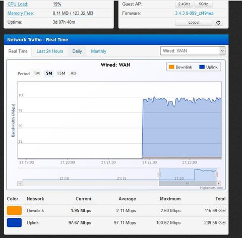

Hello!
Nagy torrentezők figyelmébe ajánlom a qbittorrent_4.1.5-1_mipsel-3.4.ipk 01-Feb-2019 10:00 ezt a klienst. Korábban nem fejlesztették NAS/ROUTER eszközökre! rblibtorrent alapú több CPU-magot azaz multicore-t támogató kliensről révén szó, elméletileg jobb letöltés/feltöltés elérhető vele mint a többi klienssel! Támogatja a magyar nyelvet is, minden beállítható rajta egyszerűen a WebUI-in keresztül. (letöltés helye, kapcsolatok száma, titkosítás stbstbstb)
http://localhost:8080
Username: admin
Password: adminadminInnen letölthető: [link]
http://bin.entware.net/mipselsf-k3.4/qbittorrentKét committed link: [link] [link]
Gondoltam megosztom veletek ezt az infót!
Ha bírja a hardver akkor 1000MBit-es internetet is kitud hajtani ez a kliens!!!
További szép napot mindenkinek!

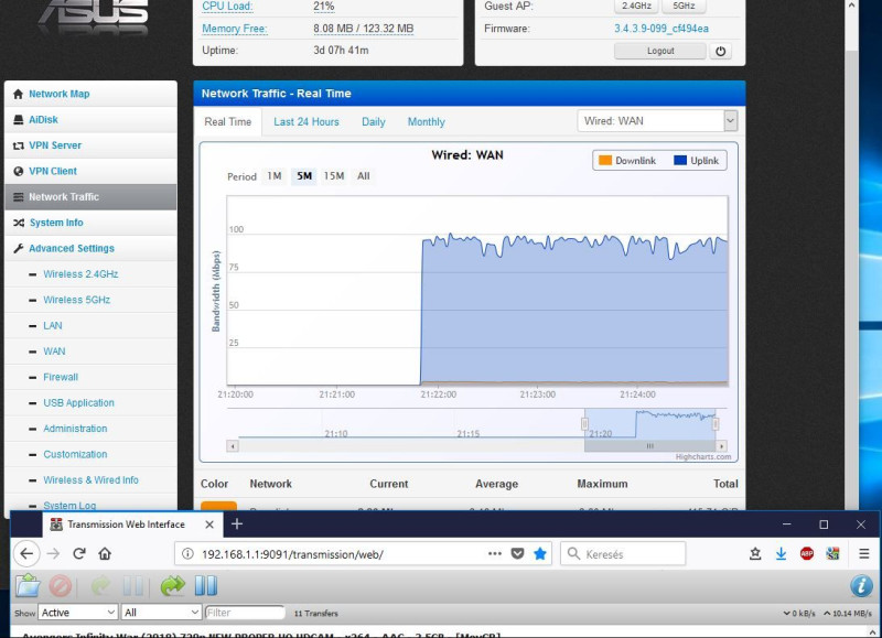

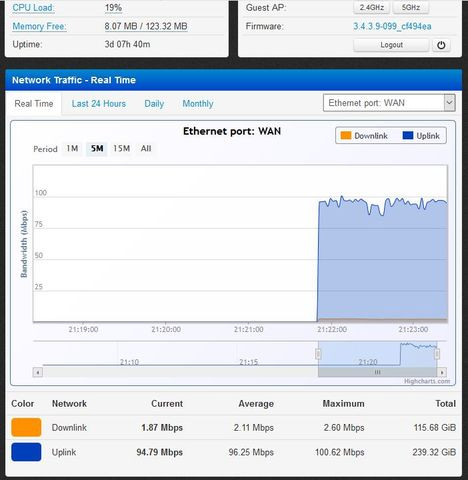

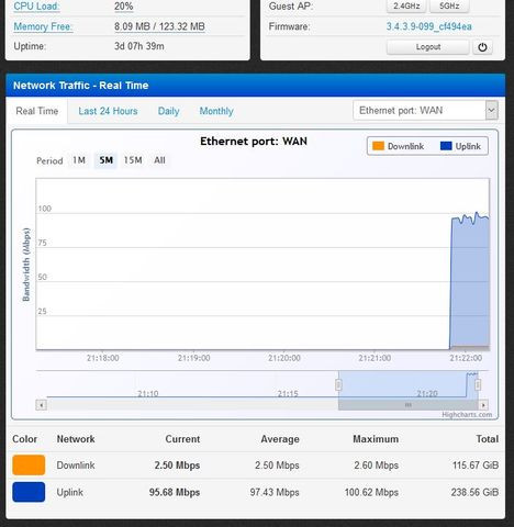

Headless #2435 üzenetére
Szia! 1-2 hete amikor csináltuk a tesztet és akkor belinkeltem a setting.json konfigomat ugyanazzal csináltam. 50 global, 14 peer, 8 upload slottal és upd offon van de inkább berakom ide neked megint:
a kliens pedig transmission-daemon-openssl_2.93-4_mipsel-3.4.ipk, transmission-web_2.93-4_mipsel-3.4.ipk csak ugye padavanra vonatkoztatva azaz: http://bin.entware.net/mipselsf-k3.4/
na így talán ha mindent leírok neked akkor tisztábban átlátod nekem mi meg hogyan van fent persze nem xiaomira értve hanem 860l b1 re!ha ez így van beállítva: "cache-size-mb": 0,
és ez pedig: "prefetch-enabled": true, így akkor teljesen automatikusan állítja a rendszer a cache méretét! hol fentebb rakja hogy lentebb ez folyamatosan változik. illetve ha megnézed a képen 11 v. 12 db ment seedbe tehát nem 1 db torrentröl beszélek. arra lettem volna kíváncsi ha nagyobb a netem akkor meddig megy ki padlón de sajnos nekem 95-100 mbit a le, feltöltés is ez van csak. -
fireqpeg

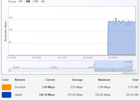

Headless (megint egy kis teszt)
Csináltam egy kis tesztet folytatásnak neked, amin elég szépen látszik nem igazán 40-60 mbit/sec a Transmission alatt a sebessége hanem teljesen kihatja a netet amit bír!
Ok mondjuk ez nem letöltés, de akkor is elég szép eredmény. Hogy nem ingadozott hanem folyamatosan tartotta a 90-95 mbit/sec feltöltésben.

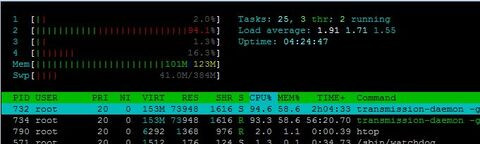

Illetve azt észre vettem az uj transmission-ek van multicore támogatása tehát 2-4 szálon is dolgozik. De csak akkor ha plul 2 letöltés megy, illetve hash-elsz épp valamit, tehát visszaellenőriztetsz valamilyen torrentet és csak ilyen esetekben használja ki a több magot vagyis több szálon mennek a folyamatai. A nem mondom ki a nevét magyar leganagyobb torrent oldalra van 4-5000 feltöltött torrentem régen 2009 körül úgy-látszik eléggé unatkoztam vagy passz, de amióta transmissiont használok megvagyok vele elégedve a 2.90-2.91-es verziókig. A mostani 2.92-2.93 assal nem igazán vagyok kibékülve akadtak problémáim vele. Amúgy meg elnézve az én meg a te grafikonjaidat igen kb ugyanazon a szinten mozog a kettő letöltése.
fireqpeg
Headless #2308 üzenetére
Valamelyik padavan transmission külföldi oldalon olvastam egy leírásból, hogy nagyon számít a HW NAT. De csak akkor ha az utorrent féle microTp(uTp) nincs bekapcsolva, mert abban az esetben nagyon zabálja a CPU-t és mivel padavan alatt van alapból rendes HW NAT azaz:

szeva! na azt próbáld ki amit én linkeltem configba hogy azt kipróbálod úgy ahogyan van megnézed menyivel tud letölteni átlagban illetve maxon. Aztán próbálj ki 2 olyan módosítást amit most leírok neked:
"cache-size-mb": 0, ---------- ezt átírod 8 ra
"prefetch-enabled": true, ----------- ezt pedig false rade csak ennyit módosíts a configban máshoz ne nyúlj, csak a mappához amit írtam fentebb.
nekem a 8 meg a false beállítással régen fentebb ugrott a download 80-100 mbit re is !

szia! aha értelek, akkor neked az upload limit miatt kevesebb. meg persze attól is függ hogy mennyien viszik a torrentet, mert plul hiába van akár 10Gigabites neted
ha nem viszi senki a seedelt torrentet. nekem padavan 3.4.3.9-099_e58fdd7 ez van rejta, azaz igazság tavaly nyártól már kikészített az openwrt, a wifi, az usb reset, a memória korlátos téma transmission-él a mem_percentage ami do_page fault, segmentation fault al kifagy, kernel stack overflow, stb stb stb sorolhatnám még csak a problémáim vannak openwrt vel! 1 normális se build, se snapshot nincs ami működne hiba mentesen, legalább is nálam.
ha érdekel nézd meg itt az enyém: -
