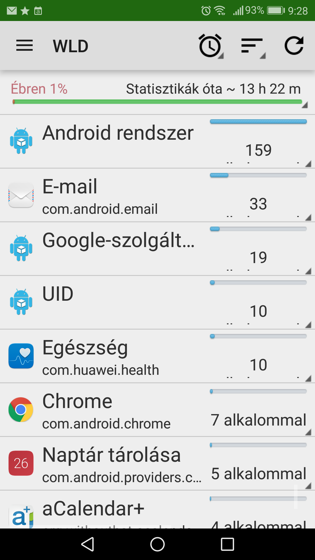

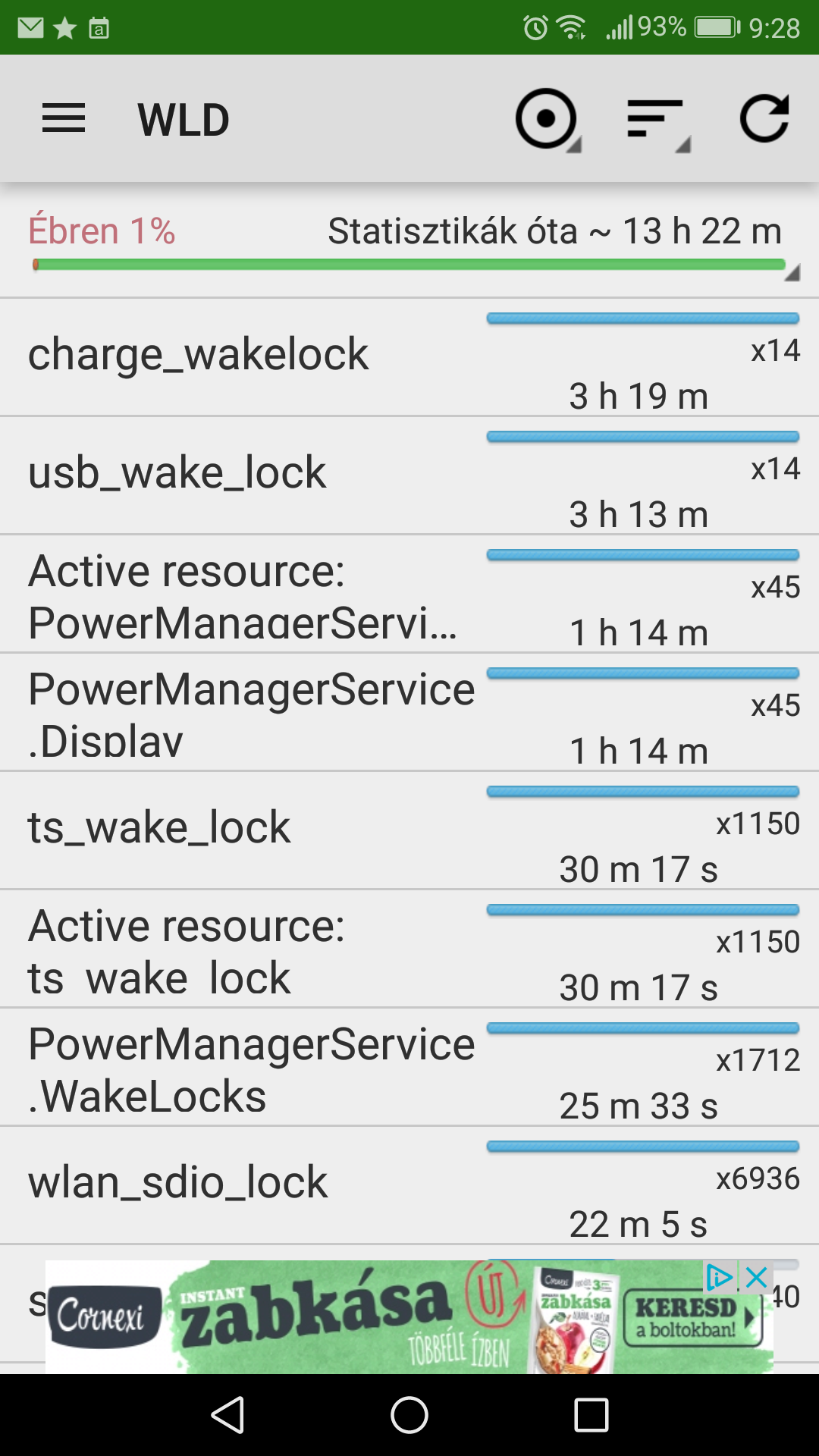

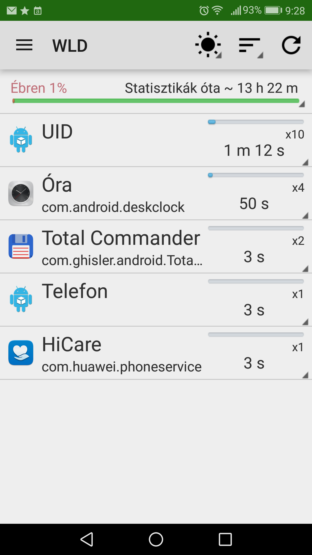

Azért vannak érdekes dolgok.
Remélem érted már a lényegét?
Google szolgáltatás!
Chrome!
TotalCommander!
aCalendar!
Naptár tárolása
Youtube!
Ezekhez értesítés van beállítva? Ugyanis normális esetben egyik sem ébreszthetné a telót, kivéve a Google szolgáltatás, ha van Gmail mondjuk. -

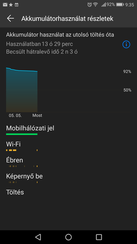

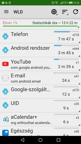

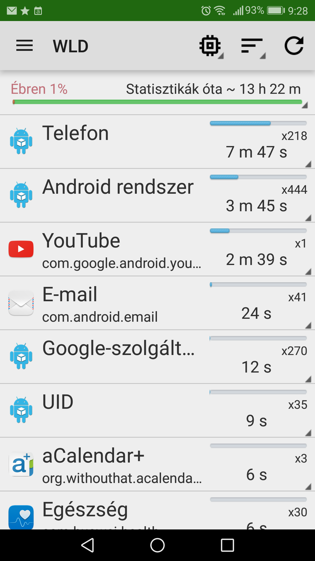

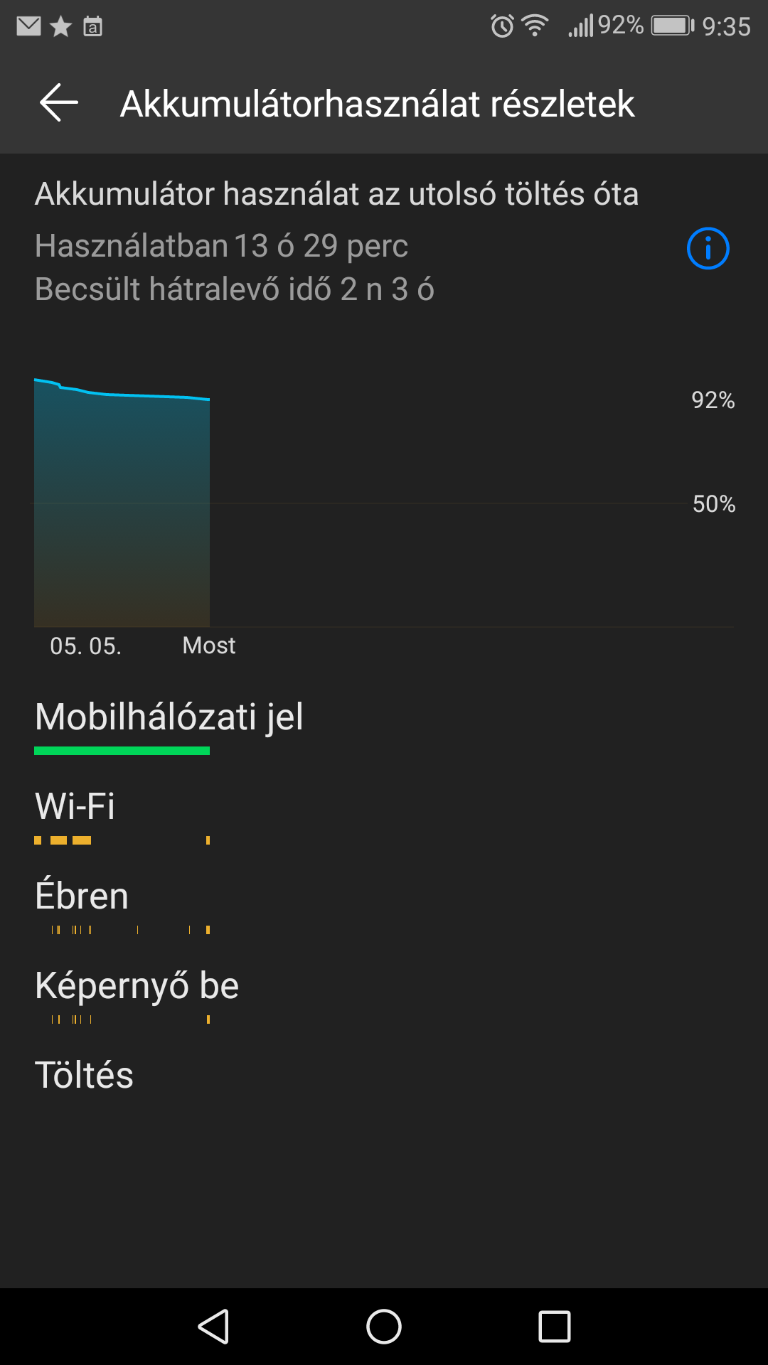

ORCA58
Mire nincs magyarázatom.
A Nugat béta van fent, amin hónapok óta ki van kapcsolva Google auto szinkron és a fiók szinkronizálás, mert korábban folyamatosan ébren tartotta a telefont valmi, akkor is ha nem ért el hálózatot, vagy ki volt kapcsolva a WiFi. Mobil hálózatot nagyon ritkán használom, - navi menetrendek levelek- mert túl drágának találom. Ezeket csak néha néha kapcsoltam be egy időre. Most pont egy napja mindkettőt bekapcsoltam kíváncsiságból. Semmivel nem merült gyorsabban. közel 14 órája van fent a Wakelock Detektor lite. Egy darabig most figyelem, remélem közbe megjön a frissítés is.
Ezeket mutatja jelnleg (éjjel a Wifi kikapcsolva)
