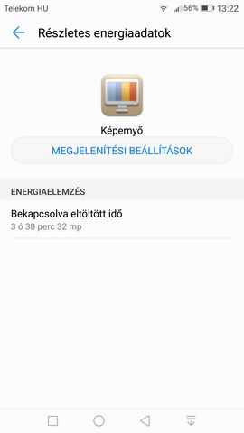

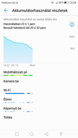

No az uj sw android 7 érezhetően gyorsult.
