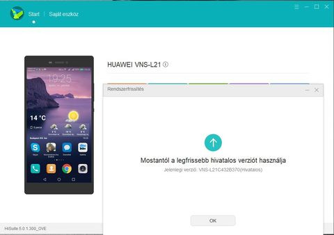

Köszönöm szépen bubus66,jatszo,csiki52 önzetlen és gyors segítségét,leírást,videót,mindent
Tölti szépen lefelé proxyn keresztül,hivatalosnak felismerve,csak ki kell várni. Telepítéssel nem lesz mostmár így gond remélem. Rengeteg kis apróság van amire oda kell figyelni,mert ha csak egy valamit elszúr az ember fia be@arik a dolog. Pl; nem állítottam vissza a proxyt,úgy hagytam mondom majdcsak letölti,erre most nézem leállt félúton
Majdcsak noo
Robertó79
Memória kártyát akarok cserélni a telóba, hogy lehet azt megcsinálni, hogy a régi kártyáról minden átmenjen az ujra? A játtékok meg a programokra gondolok !
csiki52
ez a leirás a tökéletes hiba nélkül települt, minden beállitást megtartott kivéve a háttérképet.
ne feledjük a beazonositás után a proxy-t kikapcsolni és csak a megszokott wi-fi vel folytatni mert megáll a letöltés.
a telepités 5 perc alatt végbe megy, /B370 verzio / természetesen ez most pár órai használat után állitom:
FR-t nem csináltam, ha a későbbiekben gond lenne itt megirom. -
