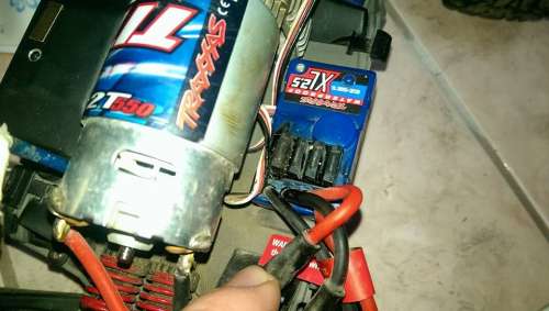

Itt van az ESC manualja:
XL-2.5 Electronic Speed Control Instructions
Specifications:
Input Voltage.............................................4-8 cells (4.8 to 9.6volts DC); 2S LiPo (7.4volts)
Motors.......................................................Brushed
Motor Limit................................................10-Turn (380 size)
BEC Voltage..............................................6.0 volts DC1. Meg kell nezni, hogy a motor jo-e. Ha rakotod a regi aksira, es forog, akkor jo, ha pukkan, akkor meg rossz. Mert ugye a hasznalt motor is lehet zarlatos, foleg, ha az uj aksitol nagyobb feszt kap, meg joval kisebb belso ellenallasu LiPo-bol kapja a nagyobb aramot gyorsitaskor.
2.a, Ha jo a motor, akkor venni kell egy hasznalt Traxxas, vagy egy olcso Hobbyking szabalyozot. Egy kis hekkerkedessel ossze megy ezzel is.
2.b, Ha elszallt a motor, akkor erdemes nezelodni, mennyi egy BLDC szet... ha raszansz annyit. -

enginev3.0

Bl szó nekem még egyelőre ismeretlen

Egy Traxxas nem fustol csak ugy!
550-es az a motor, nem?

Ahogy írtam is feljebb olyan is van, hogy csak úgy füst.

én rászánnám a pénzt BL re, az élmény kárpótol majd a vékonyabb pénztárca miatt!
Hobbykingen nézz körül, 1/18 as szettek vannak kis pénzért...most 540 es vagy 380 as mocid volt? Asszem mindkét méret befér ezekbe.

Ott valami disznosag van, mert a regi szabalyozonak sem kellett volna elfustoni akkor... tanacstalan vagyok... ilyen velem meg nem fordult elo...
Olyanom volt, hogy forditva kotottem, es akkor tenyleg elfustolt az esc.

Persze, jo lesz, ha ilyen a motorod: 550 12 Turn, es nem kotod forditva ra az aksit.
Megmerted mar, hogy milyen feszt ad le, es, hogy nincs-e forditva a polaritas? Volt mar olyan is a vilagtortenelemben, hogy rosszul volt felcimkezve egy olcso kinai aksi. -

Ha elfustolt az esc, akkor ezen mar kar gondolkodni! Ne nyaggasd sokat a rendszert, meg rakuldi a 7.4V-ot az rx-re, meg a szervora, akkor meg majd azokat is cserelheted.

ez így egy az egyben baromság. már bocsi
a szabályzók elbírják a lipót (töltve 4.2 V cellánként), egy töltött nimh pakk is 8v körül van. A lipos szabi annyiban más, hogy a cut off (lekapcsolási) fesz alacsonyabb és ezzel megöli a LIPO akkut.
A szabik 4 dologtól halnak meg:
túl magas fesz (de nem pár tized, hanem 2s helyett 3s)
fordított polaritás (van hogy az akkura fordítva forrasztják a kábelt, ezért első használat előtt rá kell mérni)
túlterhelés (túl erős mocit kötsz rá)
csak úgy, mert peches vagyszerk:
ebben a szabiban gyárilag van is lipo védelem

Sajna szín semmit nem jelent. Előfordul, hogy fordítva kötik be kis kínai barátaink. Mérj rá, fordított polaritás szokta megsütni szabikat. És legtöbben nincs erre védelem, hanem füst és csók. De sok esetben egy FET cserével javítható.

Ha van benne védelem akkor nem, de akkor nem tudom mi baja lehet, nem hiszem, hogy az a 2 tized volt ártott volna neki. Szedd szét, legalább meglátod miből jött ki a füst. Valószínű az egy mosfet-ből.

Polaritás helyes?
enginev3.0
Vettem új akksit Toppmodellrc boltból, gyári 1200mah 7.2 v helyett 2200mah, 7.4 v
Tettünk rá új csatlakozót mert az akksi alap csatija nem traxxass volt, rádugtam az autót erre elfüstöl
Vagy is "csak" ezMiért
