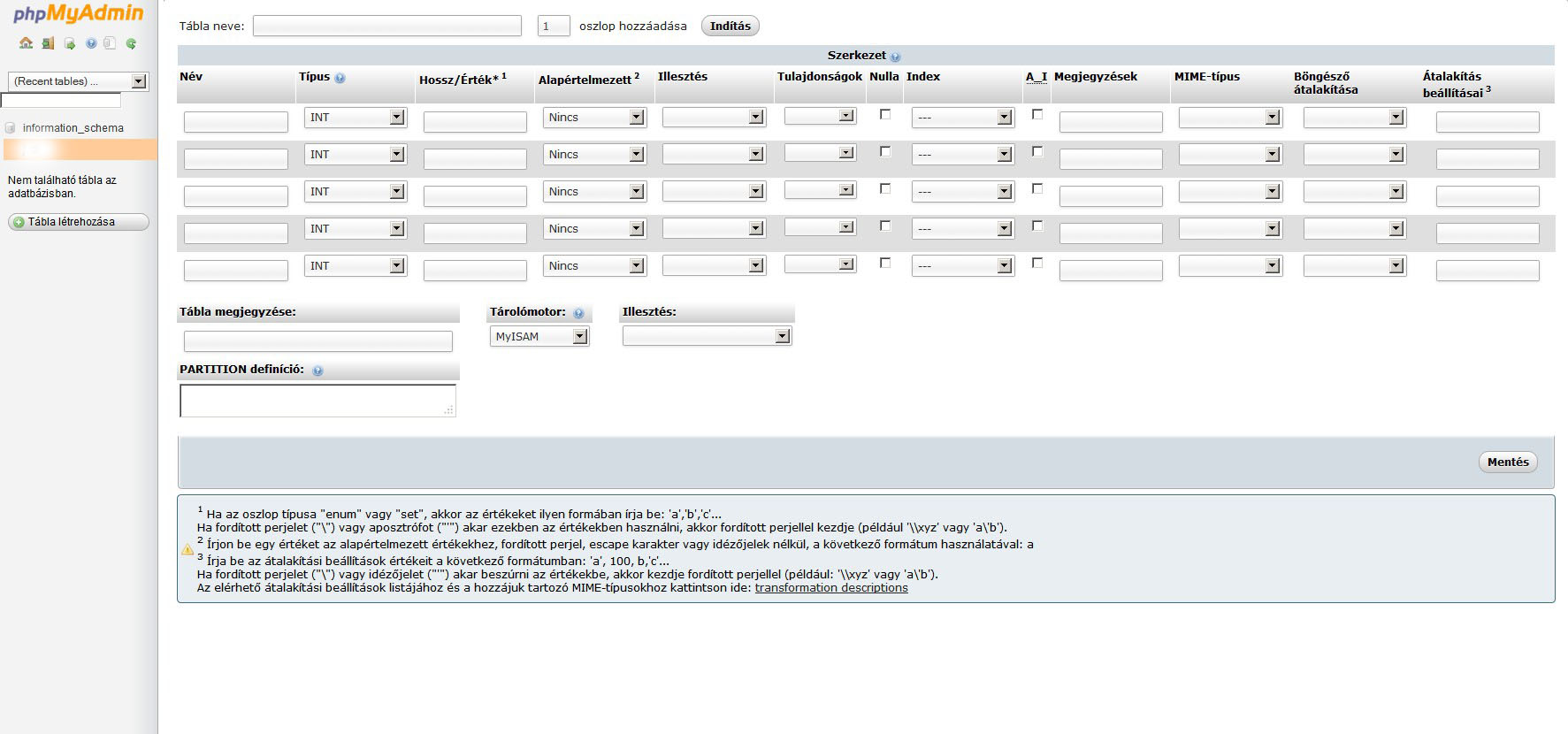

Sk8erPeter
Forza_JUVE
#10796
Bedobhattál volna még legalább 12 hajlongó jelet, akkor sokkal szívesebben segítenénk!
Na jó, inkább ne tedd.
Kezdésként:
- legyen egy "id" nevű, INT típusú, auto_increment mező (tehát A_I legyen bepipálva)
- legyen egy "email" nevű, mondjuk VARCHAR típusú, 255 hosszú mező
- lehetne akár még egy "name" mező is, vagy hasonló, hogy névhez is tudd rendelni... (ha elég a 255 karakter, akkor lehet olyan típus, mint az előző)
aztán mentsd el. -
Forza_JUVE
Sk8erPeter
#10793
Na tudtam én h nem fog menni! Mindjárt a tábla létrehozásánál megakadtam, ugyanis adatbázis kezelésben is abszolút kezdő vagyok.
/ezért is akartam az elején egy buta txt-be beíratni az e-mail címeket/Vki esetleg el tudná mondani hogy hogyan hozzam létre az adattáblát? Miket kell ide beírni?
2 oszlop bőven elég lenne nekem, név és e-mail ... ennyi. Semmi extra óhajom sincs!
(látjátok milyen hálás vagyok ???

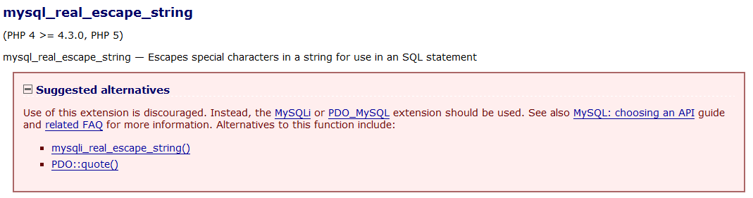

#10790
De ha tudod, hogy így van benne biztonsági rés, akkor már miért nem egyből a mysql_real_escape_string()-gel együtt mutatod neki?
Amúgy még mindig inkább PDO a mysql_× szarakodások helyett.
Végre frissítették a php.net-en is:
"Use of this extension is discouraged. Instead, the MySQLi or PDO_MySQL extension should be used."
Ideje volt.

Egyik mező sem kell alapértelmezett legyen?
