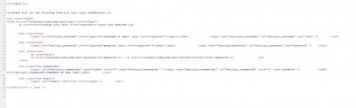

Teljesen 0-ról készített yii app-ban megy a users modul. Szóval...
Speeedfire
Hát a user osztály ugye a sima kontrollerből származtatóik. A site-ban meg semmi extra nincs.
Próbáltam, hogy a logincontrollerben megadtam, hogy public $layout='column1';, de semmi.
PazsitZ: Egész úgy van megoldva, ha jól tudom hogy megy az ajax is, ez az elsődleges, ha nem megy akkor meg simán php-bal oldja meg. -
PazsitZ
Speeedfire
#8630
Esetleg RenderPartial-al van kitolva a kimenet? Valamiért ajax-os működésre van felkészítve pl. csak rossz action-t hívsz?
Speeedfire
#8636
Maga a controller a ludas szerintem. Azt dobd fel paste.bin -re
Speeedfire
#8634
Akkor szerintem magát a templatet rosszul képezed le. Kódot mutatsz?
Speeedfire
#8632
Nézd meg a forrást. Ha nem tölti be a .css fájlt akkor szerintem .htaccess a hiba. Ha igen akkor passzolom. De nem találja az tuti
Speeedfire
#8630
.htaccess tuti jó? szerintem ott keresd a hibát.
Speeedfire
#8628
Nem értelek. Tudtommal csak menedzselésre való. Milyen html tartalmat generáljon neked? :S
Speeedfire
Valaki próbálta már yii alatt a yii-users modult? Működni működik nálam, csak épp nem a fő oldalba húzza bele, hanem csak magát a html tartalmat generálja le. Nincs se menü, se header se semmi, csak maga a users modul által előállított tartalom.
