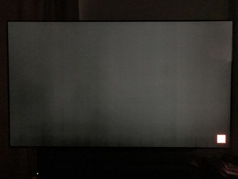

A szoba teljesen elvan sötétítve, kint meg esik az eső, tehát amúgy se nagyon lenne minek beszűrődnie. A telefon nagyon felnyomja az ISO-t, ezért tűnhet úgy, mintha félhomály lenne.
Ennél jobb képet nem tudok csinálni, de szerintem jól látszik a banding mértéke. Nem zavarna, ha a filmnézés közben nem lehetne észrevenni, de konkrétan 5mp után zavaró lett.
