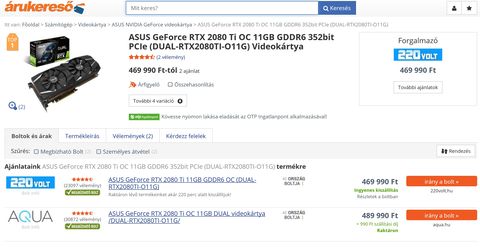

Nekem már az gyanus volt hogy az Asus úgy reklámozta a kártyáit gondolok itt a Asus dualra, hogy 144 óráig teszteltük...
Elsőnek is megragadt rajta a szemem hogy wtf ... minek?
De akkor most már tiszta a kép. -

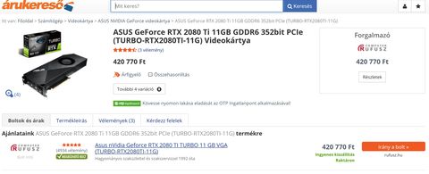

Puma K
F e Z o #81064 üzenetére
Turbo volt az a Dual, de amúgy is:
Igazán a lényeg az ár. Ennyibe kerül, és ennyire problémás mint ahogy te is megemlíted.

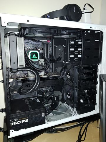

Fogalmam sincs hogy merjem meg a VRM-et.
Mivel a venti az utban van a Kraken kereten igy nem tudok "raloni" a laseres-elIgy nez ki most nalam a hutes menet kozben.
A VGA-rol van meghajtva mindket venti a kis H55-on, amikor eleri az 50 fokot a GPU akkor mar 100%-on van mindket 1700-es venti, konkretan lehet erezni rendesen, hogy fujja ki a meleget a gepbol, illetve jobbara csak a radiatorbol.
Avagy huzat az van a gephazban, mar sztem lassan tobb is mint kellene
Ettol fuggetlenul a VRM lehet 120 fokon szarnyal terheles kozben, sajnos ez nem EVGA, itt lesporoltak a par dollarni homerseklet szenzorokat a cuccrol. -

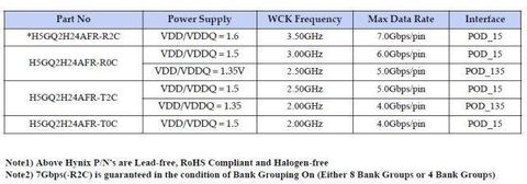

Én anno az erről híres ASUS 280X DCII -esem miatt vettem Raven3-at..
Ott annyi volt a szitu, hogy a kártyákon alkalmazott H5GQ2H24AFR-R0C típusú Hynix vRam chipeknek az ASUS valamiért a Hynix specifikációban szereplő 1.5V helyett..
.. 1.6V -ot adott és ezt megfelejték azzal is, hogy a "túlfeszelt" Hynix chipeket nem bordázta le, egyet shem!
Érted, az MSI-nek is volt a szériában egy kártyája amin egyetlen egy darab Hynix vRam maradt ki de már az is elég volt ahhoz, hogy artifactoljon néha..
Persze itt az ASUS esetében nem század feszekről volt szó hanem konkrétan tizedről de a Pudingoknál még nem láttam nudista vRamot szóval annyira azért nem drasztikus a helyzet mint anno az ASUS-nál volt.
Mindezek mellett az "átlagos" házakban 24/7 artifactoló DCII-eseket is lábon lehetett tartani évekig a probléma megjelenése/felbukkanása nélkül, mégpedig egy nagyon jól szellőző házzal és innen-onnan biztosított extra levegővel. Nálam pl sosem fordult elő, rengeteg levegőt/törődést kapott.
Az "Ultimate" megoldás problémás darabok esetén egy új BIOS lenne, amiben kezelésbe veszik a vRam fesz & órajel párost.
