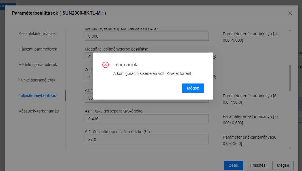

#94522368 #58408 üzenetére
Hiába van ott a beállítási lehetőség, nekem nem engedi bekapcsolni. Kiválasztom, beállításra megyek, majd pár másodpercen belül kiírja, hogy sikertelen beállítás, kivétel történt.
Mind fusionsolar weboldalon keresztül, mind pedig közvetlenül az inverterbe bejelentkezve ugyanezt írja ki. Szerk: és marad tiltott állapotban.

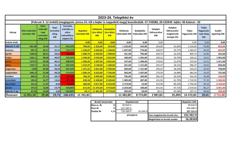

makkai
Ma délben lett 1 éve beüzemelve a rendszerem.
Az alábbiak szerint alakult a termelés/fogyasztás, stb.
Ahogy kb. korábban számoltam, még 6 db panelt fel kell tetetnem, hogy nagyjából 0 körül legyen a szaldóm. Most 2711 KW mínuszom lenne. De mivel november 2. felében van a leolvasás nálunk, ha márciustól már fel tudom bővíttetni, akkor a nagy része meglesz termelve a mínusznak addig. Meg hátha sikerül takarékoskodni, mert április végén készült el a szigetelés, így addig még vélhetően kevesebb lesz a fogyasztásom a fűtésre, mint február, március áprilisban volt 2023-ban. -

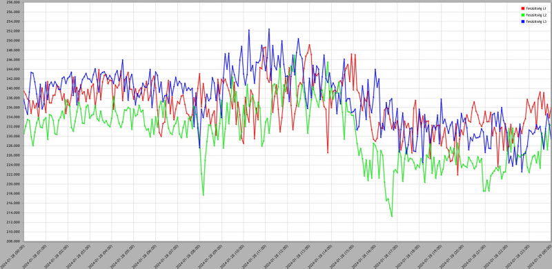

313313 #58419 üzenetére
A 253V-os értéket a tízperces átlagra adja meg, vagyis efelől még lehet 253V-nál nagyobb feszültség is, igaz, nem sokáig.
Rémlik, hogy van valamiféle network abnormal szintű beállítás is, amin nem változtat(ott) a telepítő...Magyarul szerintem 253V felett még előfordulhat, hogy van betáplálás a hálózatba, mire eljut oda a rendszer, hogy akkor most stop.
Egyébként ilyen pl. egy 5-perces feszültséggrafikon január 28-ra:

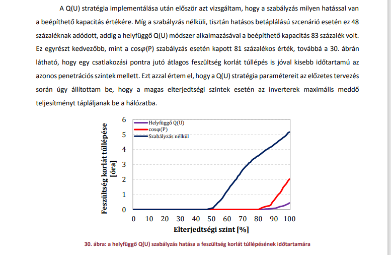

okosmérő és CT nélkül is tud működni a Q-U beállítása?
Igen, tud - ez csak a meddő (Q) viszonyára vonatkozik a feszültség (U) függvényében.
Ha túl alacsony a feszültség, akkor kapacitív meddőt, ha túl magas, akkor pedig induktív meddőt "csinál".
Ennek mértékét, küszöbét, paramétereit lehet konfigurálni.A múltkori, meddővel kapcsolatos témában az volt a kérdés, hogy az inverter tudja-e kompenzálni a háztartás meddőjét, és erre volt az a válasz, hogy külső eszköz nélkül nincs információja róla, tehát alapesetben nem.

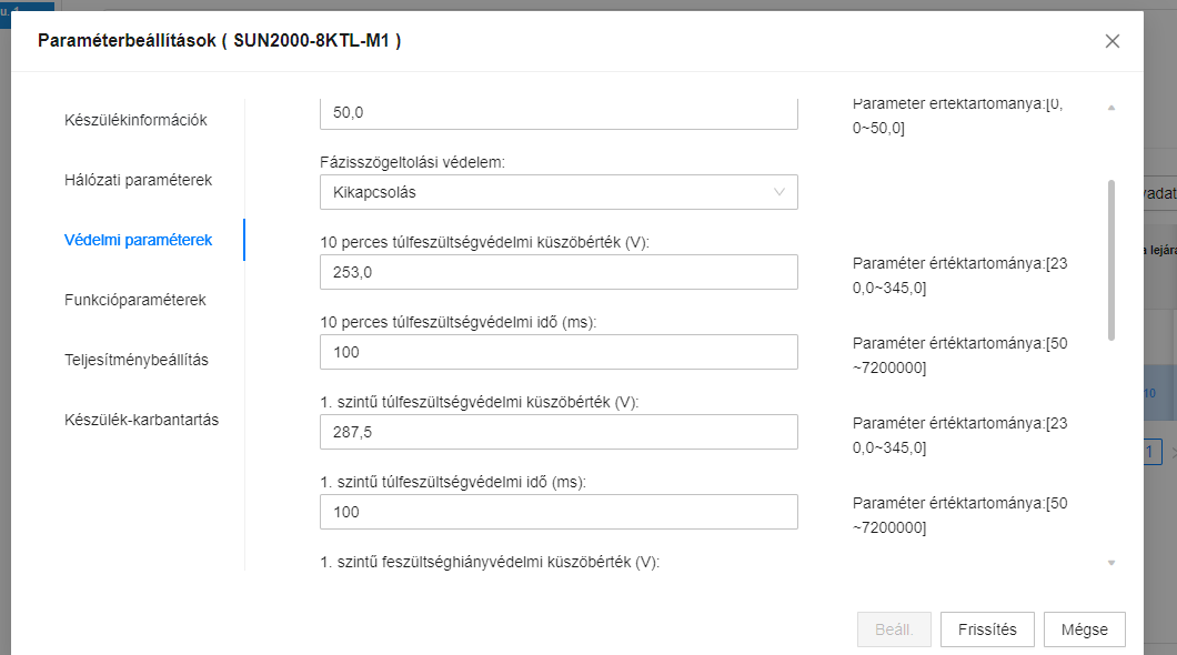

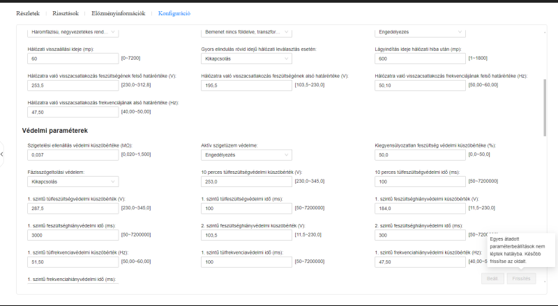

Én azt hittem, csak én vagyok iylen bátor, hogy bele merek nyúlni.
Én a feszt vittem feljebb anno mikor megállogatott, 253,5V-ra, aztán vissza 253-re, mert nem segített.
De azóta megoldották, 240 körül van. Most épp 233 VMeddő teljesítmény vezérlés:
"Amikor a Meddőteljesítmény-vezérlési mód DI-porton keresztüli Meddőteljesítmény-időzítés beállítása van állítva, ügyeljen rá, hogy a DI-készülék megfelelően legyen csatlakoztatva, illetve a DI-port megfelelően legyen konfigurálva."- Ezek szerint kell neki valamilyen mérő? Éredekes, hogy ez nem az Inverter konfigurációjában van, hanem a Dongle konfigurációjában.
Ez vajon mi lehet?
Gyors elindulás rövid idejű hálózati leválasztás esetén: Kikapcsolva.- 1-2 mp-s áramszünet esetén nem várja ki a 60 másodpercet? Vagy az aksihoz kell, hogy kvázi UPS legyen?
Itt is van:
10 perces túlfeszültségvédelmi küszöbérték (V): 253V- ezek szerint nem a pillanatnyi érték számít, hanem átlagban! A pillanatnyi érték 283V
Távoli teljesítményütemezés: Engedélyezés
- Gondolom, hogy távolról bele lehet nyúlni.
ZárásVisszaállítás elleni védelem: Kikapcsolás
- Ez meg gondolom, hogy valaki távolról csináljon gyári visszaállítást.
Van egy csomó beállítás a meddőről, de én abból semmit sem értek, ha van igény befotózom.
És ami érdekes még.: 6-os inverter. Teljesítményszabályzás. 6600W Mondjuk ezt felfelé már nem tudom vinni csak lefelé! Érdekes, hogy az értéke 0-6600 lehet! Tehát 5-ös inverternek simán el lehet adni! -
