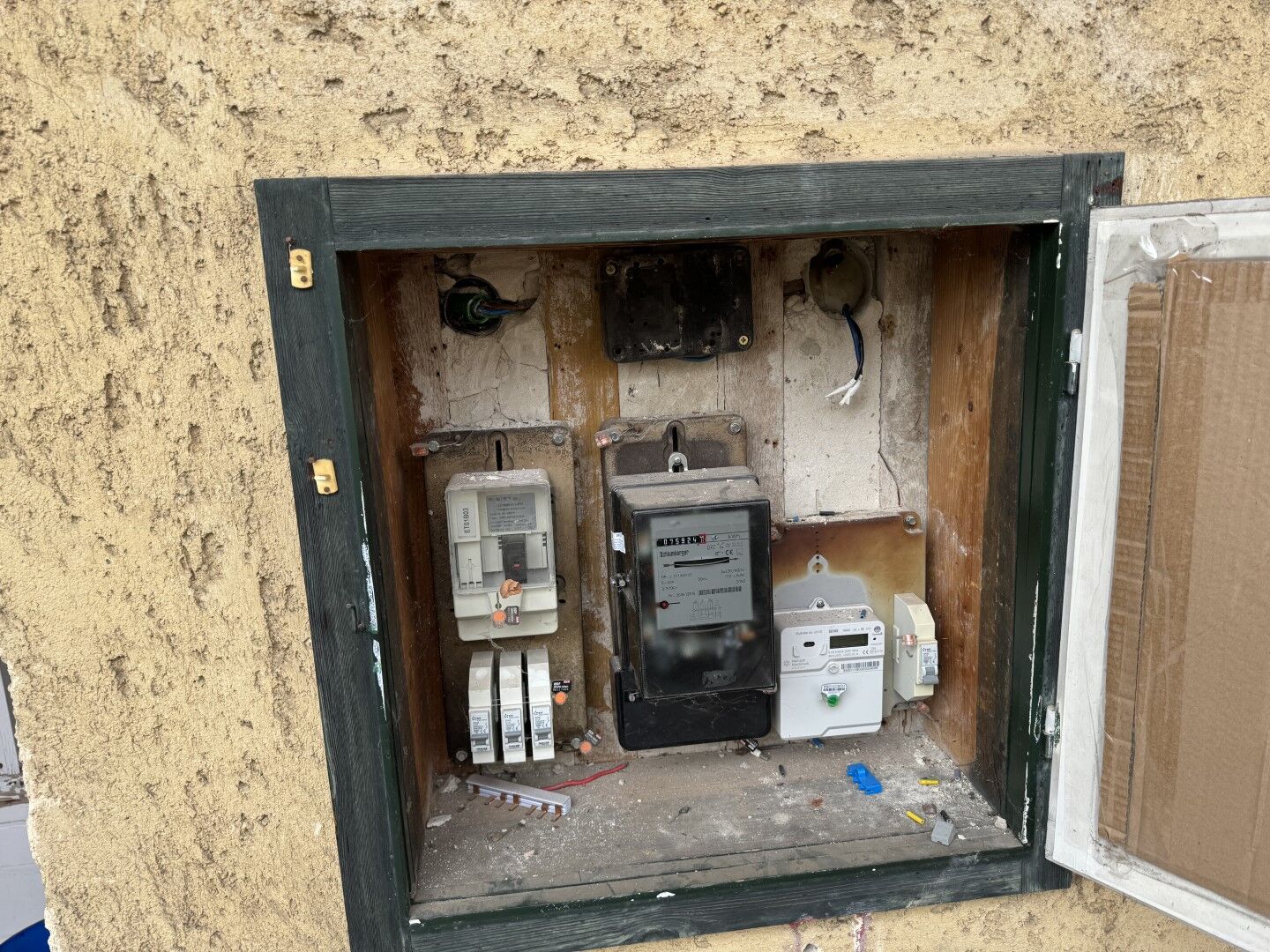

gorbep
válasz Ringman #58122 üzenetére
Atyám, az a mechanikus óra!!! Nálam ilyen volt, 2 éve mentem diktálni, mutattam a fotót az ÜFSZ-nak, mert rajta van a sorozatszám meg az állás, az majdnem eret vágott magán, hogy hogy hogy ilyen órám van!!!! Másnap jöttek cserélni... vitték az régi KMSZ-eket, hozták az újakat amik a névlegesnél tűpontosan leoldottak ( előírás a 113% min 1 óra túlterhelés tolerancia) ... 1 hétre rá bővítenem kellett...

Ringman
válasz gorbep #58124 üzenetére
durván 2-3 éve írattam át az órát a nevemre, senki sem szólt, hogy ezt cserélni kéne.
az új - a vezérelt meg nincs használatbanEladó használt nyergek: SQLab 611 Ergowave CrMo 14 cm: 30e | Ergon SR comp men road S/M 22e | Pro Turnix Perf. AF 275x132 mm 25e || Használt Cane Creek eeSilk 27.2 x 350mm Road 20 mm 63e
Itt is ilyen óra volt még, amíg nem cserélték napelem miatt...
...viszont kismegszakítókat nem cseréltek, az ősrégi Bakony automata maradt...#58128 f4lcon
