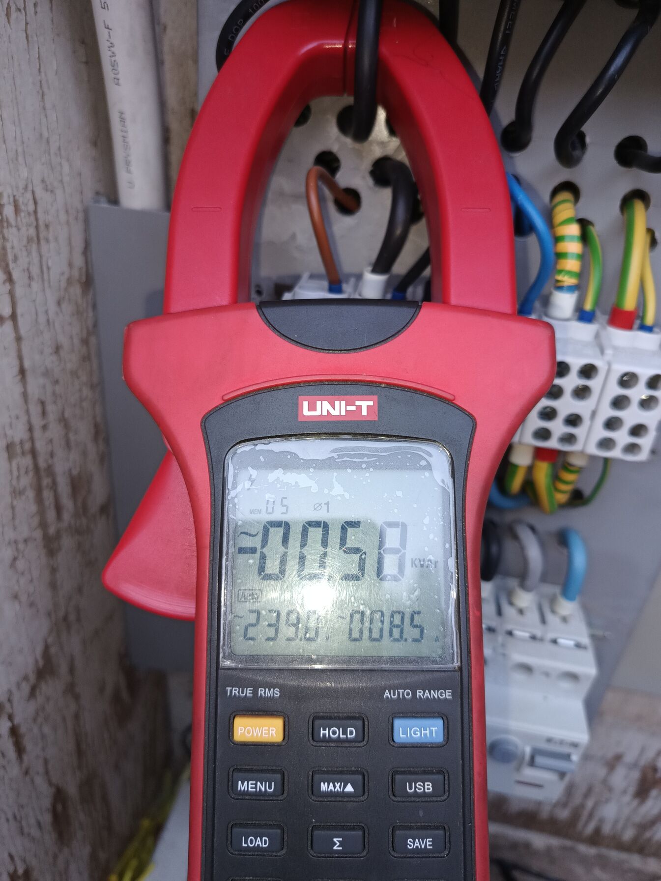

Helyiség hőmérséklet: 22,5 CNálam a Mistubishi AP35VGK jelenleg:

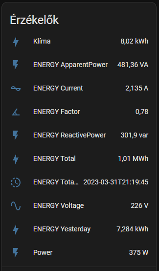

Athom V2 dugalj mérése (Tasmota firmware)

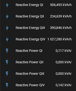

Ez pedig a villanyóra P1 portján slimmelezerrel jelenleg kiolvasott értékek (a két kép mérési eredménye között van 6 percnyi különbség!)

#94522368 #58150 üzenetére
1. Lehet hogy van saját kapacitív meddőkompenzációja, csak elszámolták/rossz értékű kondit építettek bele...
2. a kompresszor kétfázisú, és segédfázis kondi tolja kapacitív meddő irányba
3. vagy van indító segédfázis, ami kapacitással tol fázist, és a reléje fixre beállt, indulás után nem kapcsol le...
4. lehet hogy a vezérlés/beltéri rész tápegység stabilizálatlan része nagyon eccerű ( Gratez+kondi) + esetleg még túl is van szűrve...
És természetesen ezek bármely kombinációja együtt...
Szerk: vagy a mérésnél rossz a referencia irány... ha megfordítod a lakatfogót, induktív meddőt fog mutatni...
