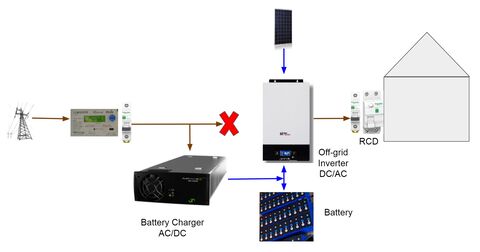

Belenéztem ezekbe a kivonatokba (köszi, hogy megosztottad velünk), van egy olyan érzésem, hogy a HMKE/grid-tie inverter össze van mosva az off-grid/sziget üzemű inverterrel. Valójában ez a hibridről szólna csak azt meg nem írták le.
Az off/grid sziget üzemű inverter definíció szerint olyan inverter aminek a kimenete sosincs összekötve a grid-el, mert önállóan (saját szinusz generátorral) megy (aminek a feszültsége vagy akár a frekvenciája is lehet más mint a grid-é).
Az ilyen inverter lehet pure off grid/tisztán szigetüzemű, ill. lehet olyan ami a gridből is vehet energiát.
A pure off-grid az nálunk kb. néhány tucat embernek lehet érdekes, ilyenkor közcélú villamos hálózat még a közelben sincs (nyaralók, tanyák, présházak stb. ahova tavasztól őszig elvonulnak akik megtehetik, meg akiknek ez a céljuk stb.).Az off-grid mehet még hálózati kiegészítéssel, ami akkor használatos amikor a szigetbe máshonnan nem lehet energiát vételezni. Ez már többeknek érdekes (bár a megtérülése ennek kérdéses). Az inverter a gridbe sosem táplál be ilyenkor sem, ennek kísérlete tűzijáték és füst lenne (hiszen nem tud rászinkronizálni).
Azaz pont az off-grid/szigetüzemű inverter ami a legkisebb kockázatot jelenti a közcélú hálózat szempontjából.
Aki ezeket a szövegeket írta valószínűleg a hibrid inverterre gondolt. Ez viszont már a közcélú hálózat felé is tud kitermelni energiát (HMKE/hibrid mód), ami nem az off-grid kategória.
Az olyan hibrid inverter ami alapvetően grid-tie, de van UPS szerű kimenete az valamiért egy mumus ezeknek a szövegíróknak.
Valójában ez lenne a legtöbb napelemesnek az érdekes. Egy komoly UPS ami kritikus fogyasztókat is el tud látni, minimális extrával (bár mondjuk az akku az ára miatt nem tudom mennyire tekinthető minimálisnak). -

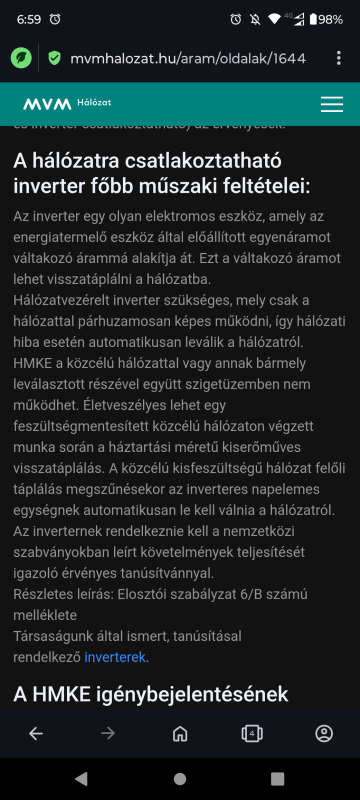

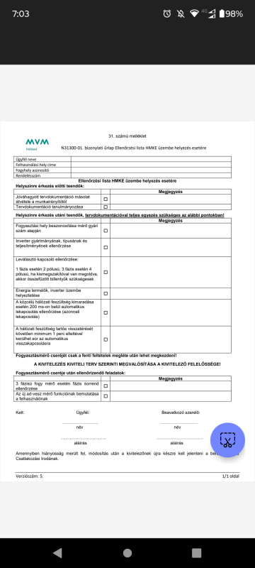

Szerintem ott csúszik el, hogy a lekapcsolás kell nézni. (ahogy az űrlap is írja)
Ez nem az inverter lekapcsolását jelenti, hanem a közcélú hálózatról való lekapcsolást. (hogy ne termeljen fel.)
Visszakapcsolás szintúgy.
Lehet hogy tévedek, de ez értlelmezési problémának néz ki. -

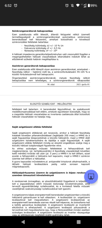

"Saját szigetüzemű ellátásnak azt nevezzük, amikor a hálózati feszültség a kiesését követően pillanatműködéssel (legalább 200 msec) a HKME és a sajt fogyasztóája lekapcsolódnak a közcélú hálózatról, majd a HKME átáll szigetüzemű karakterisztikára és táplálja a saját fogyasztóját. "
Szerintem ez azt jelenti, hogy a hálózatra a HKME és a fogyasztó párhuzamosan kapcsolódik. Viszont arra nem vonatkozik, amikor a hálózatra csak a HKME kapcsolódik, és a fogyasztók a hálózathoz nem kapcsolódnak, csak a HKME-hez.
313313
Mit várunk, 6-7 éve ugyan az a csek lista a Démásznál, semmi újra nem nyitottak, ellenben pár pontot kivettek(ac/dc külön szerelve, DC elosztó a terv szerinti, panelszám a terv szerinti, EPH csomópont megléte, AC zárlatvédelem mértéke a tervvel megegyezik, túlfesz levezető AC oldalon), hogy nem kell nézni. De az elején még mindig HKME felírat virít, javítani nem nagyon tudták még. Ráadásul a főlap a perforált, mikor a másod példányt hagyjuk ott a fogyasztónál
Szerk: 5 percet átírták 60 sekundumra.
asdf_
313313 #53438 üzenetére
Ez több mint tíz éve benne van a 6/b-ben:
Saját szigetüzemi ellátás feltételei
Saját szigetüzemi ellátásnak azt nevezzük, amikor a hálózati feszültség
kiesését követően pillanatműködéssel (legfeljebb 200 msec) a HMKE és a
saját fogyasztója lekapcsolódnak a közcélú hálózatról, majd a HMKE átáll
szigetüzemi karakterisztikára és táplálja a saját fogyasztóját. A saját szigetüzemi
ellátás feltételeit mindig az elosztói engedélyes szabja meg a
közcélú hálózat tulajdonságait figyelembevéve.
Az ehhez szükséges műszaki feltételeket a felhasználónak kell megteremtenie.
(pl. terhelésvezérlés) A feszültség visszatérését követően kellő mértékű
kivárási idő után (pl. 5 perc) a HMKE-t le kell állítani, ezzel ezután a
felhasználót a hálózatra kell kapcsolni, majd a HMKE-t szinkron üzembe
kell állítani a hálózattal.
A gyors kapcsolási műveletekre pl. antiparallel tirisztorok alkalmazhatók, a
látható hálózati leválasztásra pedig velük sorosan kapcsolt
mágneskapcsoló.Tehát minimum tíz év alatt, csak annyira futott, hogy tiltjuk?
Az 5 perces leállás meg, már megint a magyar nyelv, nem a HMKE-t kell leállítani, hanem -ha az az elvárás, hogy egyszercsak a nagy semmiből ne vágódjon rá akár 50 kW kimenő a hálózatra, hanem szépenl lassan rámpázzon fel- hanem a termelést. Apró bukfenc, hogy a termelést nem állíthatod le, hiszen hogyan megy vissza a hálózatra kiesésmentesen a fogyasztó, ami a lényege lenne ennek az egész dolognak?
A hibrdid szó meg nem is szerepel sem a mellékletben, sem magában a szabályzatban. Ez is megérne egy misét, gondolom...

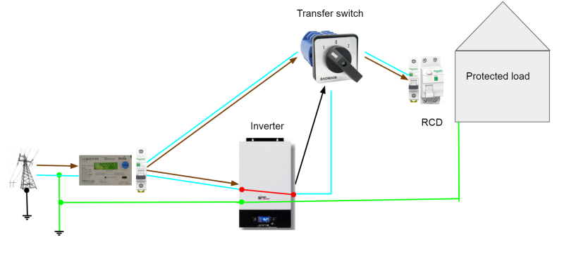

313313 #53430 üzenetére
Erről a "hálózattal szigetüzemet nem alkot" kikötés jut eszembe.
Jogi háttérnél ki is fejtettem mit jelent.
Direkt van az olyan kacifántosan fogalmazva, hogy egy hétköznapi egyszeri szerelő ne érthesse.Valamint itt jön elő a szolgáltatói hozzá-nem-értés szintén.
Mire is gondolhatott a költő ?
"hálózattal párhuzamos működési módban fog üzemelni"
Valószínűleg csak Froni GEN24/Huawei-t látott egyedül a drága, Backup Box-al.
Így persze "retteghet" attól, hogy az az inverter egyetlen AC portján a hálózat felé fog visszatáplálni.Egy hibrid mint Deye, Victron (előbbi top1 USA-ban Sol-Ark néven, utóbbi 40 éves múlttal rendelkező cég) valós hibridek esetén semmiféle átalakításra nincs szükség szigetüzemhez. UPS-ek is alapból.
Csoportban van fent kép '95 óta üzemelő nagyobb Victron UPS-ről is
Valamint ezeknek megvan a VDE anti islanding-ról.
Ami ugyanúgy működik akár termel, akár hálózatos szigetüzem (integráns része).
Nem külső kütyü végzi amely sosem vizsgázott. -

MPP Solar, EASun, Victron, Deye (ha úgy van kiépítve), PowMr, Must, Epever ... és társaik
Itt pl MikroSilver tesztel 3db párhuzamosan kötött 5kW-os EASun-t (együtt így 15kW egy fázison) hálózatos szigetüzemű invertert.
https://www.youtube.com/watch?v=2I_5S2Jlb9UKi is felejtettem azt a megoldást, ahol ATS-be két bemenő (hálózat, inverter), kimenő ház.
Ez a buta inverterekhez szokás, meg aki fél a visszacseppenéstől.

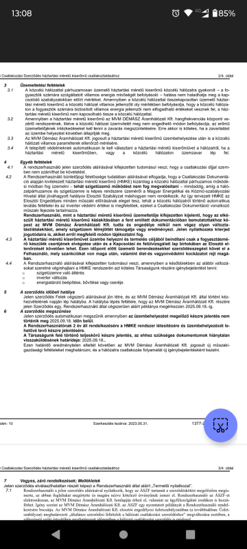

Szerk.: ez meg részlet egy HCSSZ-ből:

Elsőnek Szigetüzem jogi háttere
https://prohardver.hu/tema/napelem_de_csak_finoman/hsz_36294-36294.htmlAz első kép:
Ez kizárólagosan a HIBRIDESÍTETT termelő rendszerekre vonatkozik (termelő rendszer, külön backup box-al).
Igen megmosolygós lenne, ha UPS-t áram visszatérését követően 5 percre le kellene állítani (vagy bármikor), és csak utána visszatérni hálózatra.
Valamint a szigetüzemet nem kell hálózat szinkronba hozni ... hisz SZIGETÜZEM
Akár még 60Hz-re is állíthatom kettős konverziósan belső oldalt.
Na attól tuti leolvadna a szolgáltató pár emberének az agya.Második fele a hibrid rendszereket engedélyezi
A második kép:
"Ezt a váltakozó áramot lehet visszatáplálni a hálózatba"
A szigetüzem ugyebár semmit sem táplál vissza a hálózatba.
Hálózat soros, és nem hálózat párhuzamos üzem ráadásul.
Így tehát, ez ahogy van nem vonatkozik rá.Harmadik kép:
Termelő rendszer. Semmi köze szigetüzemhez
Amúgy jó nagy marha volt aki csinálta, vagy jó rég nem volt továbbképzésen.
A VDE által megfogalmazott Anti Islanding Protection is HÁLÓZATI oldal felől követeli meg a leválasztást.
Magyarán az UPS AC_be (hálózati) portja váljon le egy relével, hogy amit UPS termel áram csak az AC_ki (fogyasztói) porton juthasson ki.
Egy buta termelő inverter persze álljon le, de egy UPS ... nem ragozomFöldelés:
Ennél sokkal komolyabb gondok vannak ott.
Külön témakör a hibrid és szigetüzem földelése.
Pl ha nincs az eszközben PE-N relé, akkor vagy külső PE-N relé, vagy N_be és N_ki összekötésével (ez amúgy mindenképp ajánlott) KELL megvalósítani az N föld potenciálra hozását, és hibaút kialakítását.
Nélküle ugye FI relé csak asztalnehezék.
Na ezt tessék nézni.
Amint áram el és átáll szigetüzembe, egy gyors fesz mérés N_ki és PE között.
Ha ez 110V (csökkenő), akkor a rendszer IT, nem TN-C-S.És akkor gyorsan fejtsük is ki mi az a hálózat soros üzem.
Ez egy átlagos inverter.
Bal oldal AC_be, Jobb oldal AC_ki.
Vagy átfolyik rajta a hálózati áram, vagy galvanikusan leválik a hálózatról és saját árammal látja el fogyasztót AC_ki porton.És akkor még ott van ugye a szeparált szigetüzem (szintén pont semmi köze szolgáltatónak hozzá), akár külön belső kábelezéssel fogyasztóknak, akár direktbe kötve rá fogyasztót
Lehet nevetni, ha pl egy lakókocsinak szolgáltató be próbálna szólni hogy meri
Semmi közöd hozzá kategória. Ha házra, kertbe van telepítve úgyszintén.És még ott van a KETTŐS KONVERZIÓS rendszer
Hálózati oldalról aksitöltő van (galvanikusan izolált).
Szolgáltató embere szintén csak szalutálhat és távozhat egy ilyet látva.Szóval értem én, hogy le vannak maradva, meg nincs továbbképzés ... de lassan ideje lenne ezeket a 15-20 éves technológiákat szolgáltatói oldalról is megtanulni.

Utána jártam mit írnak a szabályzatban:
Elosztó és üzletszabályzat 22. Kiadás 6B melléklete:
Itt ugyan engedélyezve van a sziget üzem, de erről az elosztó saját hatádkörben nyilatkozhat.Ez meg az MVM Démász Áramhálózati Kft állásfoglalása:
Itt azt írja a HMKE sziget üzemben nem mehet. MVM nem órát cserél, hanem rendszert vesz át adott pontok alapján:
Mikor ellenőrzünk akkor meg kell nézni, hogy a rendszer sziget üzemben nem mehet. Ahol akku pakk van lekapcsolt szolgáltatói kismegszakító mellett rá kell mérni a lakáselosztóra, hogy leállt-e a rendszer...+ bónusz ami nincs itt leírva, de kb 1 hónapja nézzük és szinte alig van meg: látjató és bontható földelést is fotózzuk. Ahol el van burkolva (szigeltelés) ott nem vesszük át a rendszert....
Ezeket az utasításokat kaptuk, hogy így kell eljárnunk, ezteket kell alkalmaznunk.
