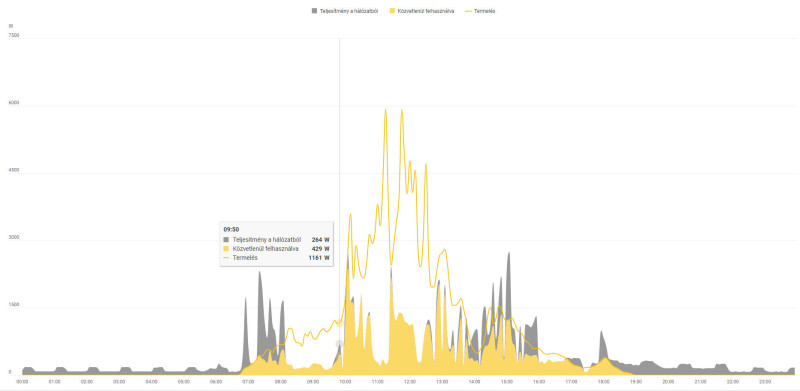

BranBond
az mikor/miért fordul elő, hogy ha a termelésből bőven futná a fogyasztás, akkor is vesz ki a hálózatból? Példaként egy nap diagramja, amikor előfordult, persze több ilyen nap is van, viszont vannak teljesen "tiszta" napok is, amikor nincs ilyen.
Inverter: Fronius Symo GEN24 + Smart Meter -

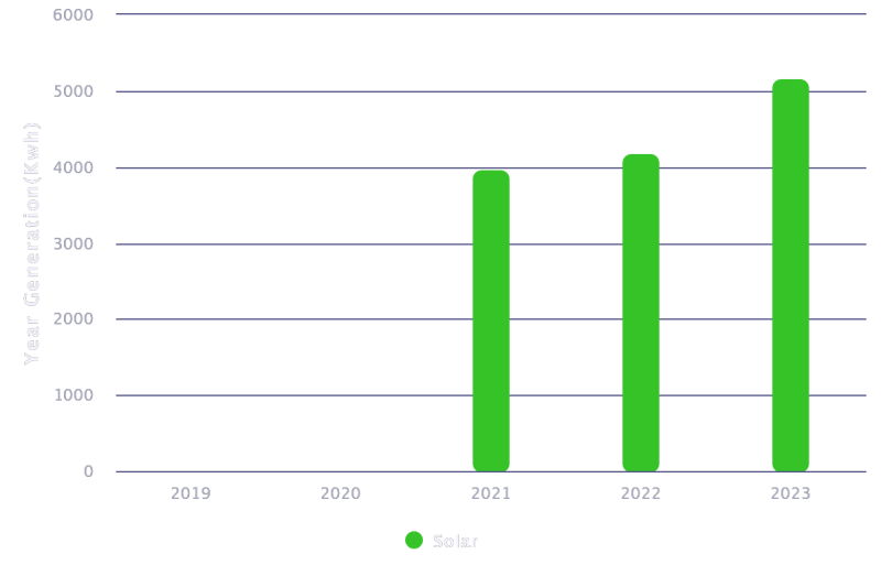

Aztán minor működött itteni tanácsra tettem még fel két merevítőt az acélvázra.
Február végén kapcsoltuk be és a mai napig 1000 kWh val termelt többet a bővített rendszer, mint tavaly -

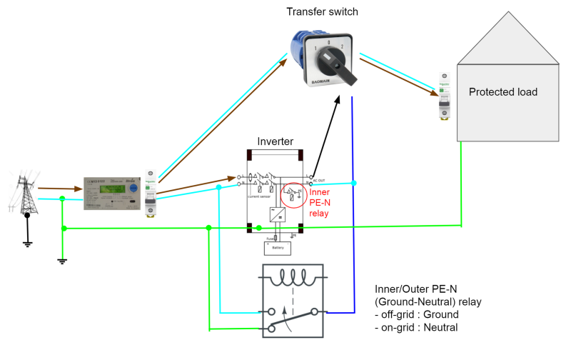

MrZed001
ecaddsell #53094 üzenetére
1)
A német szabályozás szerint galvanikusan kötelező leválni ... nem csak fázis, de nulla szinten is.
Miért ?
Mert ott is sok a vaskalapos, hozzá nem értő ostoba ember, aki szakembernek képzeli magát
Itt a külső, illetve belső PE-N relé eset.
Ahogy látod, amint szigetüzemnél köti PE-t az N_ki oldalhoz ... azonnal PE-n át, PEN bontáson át, a PEN-el galvanikus kapcsolatba kerül a szigetüzem N-je.
Magyarán, adtunk egy pofont a sz-rnak kategória
Hisz ekkor is ugyanúgy megvan a galvanikus kapcsolat PEN és N_ki közöttItt vagy szakmai csoportba (nem emlékszem) volt is, hogy kikérte egy user a szolgáltató állásfoglalását N_be - N_ki fix kötéssel kapcsolatban.
Meglepetésemre szakember kapta a kérdést, és szépen leírta hogy bizony műszakilag ez az ajánlott.
Az állásfoglalást kitette user.Ha valaki megtalálja, vagy emlékszik rá, linkelje kérem
2)
FI relét inverter néha le fogja verni.
Amelyikben van PE-N relé, az ugye ez miatt állandóan (kettős PE-N kötés).
Amelyikben nincs PE-N relé sem ússza meg.
Az inverterben piszok nagy kondik és tekercsek vannak.
Amelyek bizony beszívják a delejt, de vissza nem engedik (meg még inverter maga is termeli).
Ez éppen elég ahhoz, hogy random FI relé leoldásokat idézzen elő.
Szóval sem életvédelmi szempontból, sem műszaki szempontból semmi értelme inverter elé FI relének.
Mögé ellenben, ugyanúgy kell. -
