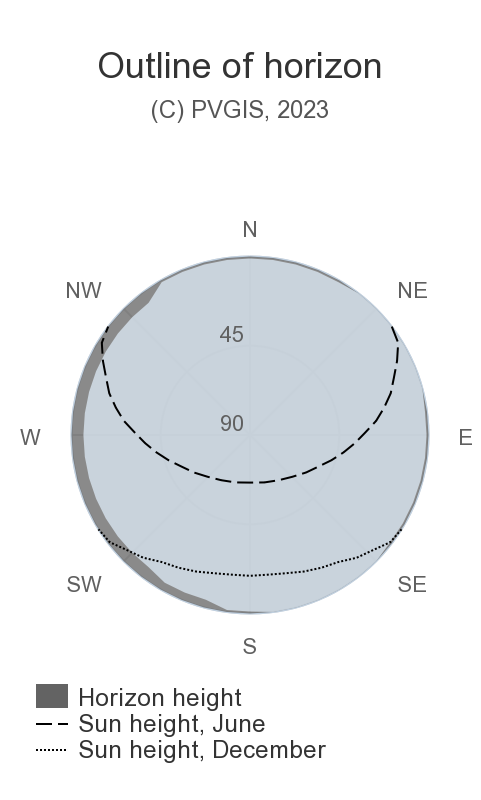

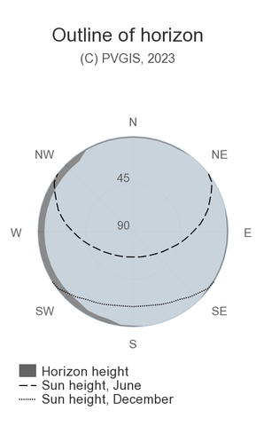

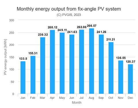

Azt tudtam hogy számít a dolesszog, de hogy ennyit.
Erre miert nem hivta fel a cég a figyelmemet? Marmint 22 fokos a tetom, igaz pont jo deli tajolasu, de fel sem merült javaslatkent hogy majd dontve teszik fel az elemeket...
(Még nem uzemel).
Utolag lehet ezt allitani? Bár nyilván az nagyon draga mulatság ugye? -

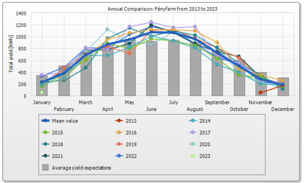

Strezi #41103 üzenetére
Impressziv kimutatás, le a kalappal!
