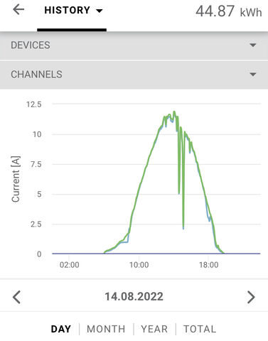

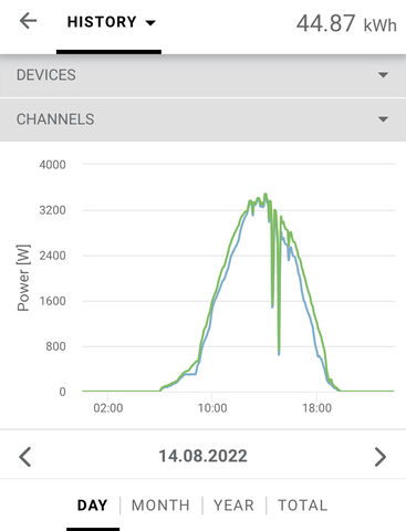

leslieho2 #32618 üzenetére
Nem teljesen. Vágni fog a tetején egy keveset ettől még amikor nincs ideális beesési szög akkor úgy fog működni 405-ös panel. Sokkal inkább ahhoz hasonlítanám mint amikor túlnapelemeznek egy invertert.
Nem fog sokat vágni mert az csak 5% és ahhoz az áramhoz tartozó teljesítményt ritkán éri el de pár %-os vágás lesz a tetején, főleg hidegben. Persze az is lehet, hogy az inverter ki tudja kompenzálni ezt azzal, hogy kicsit feljebb engedi a feszültséget.
Persze ettől függetlenül a telepítő kicsit kamuzott, mert semmi köze az egyenlítőhöz, ott se süt jobban a nap (vagy mondjuk ugyanaz a nap süt ott is) csak más a beesési szög és többet süti optimális keretek között a panelt a nap. -
Én is keresgéltem ugyanilyen okból kifolyólag korábban, csak más összetétel miatt:
Huawei 5kW inverterhez a telepítő által ajánlott 400W-os Trinasolar napelemek (Vertex S TSM-DE09.08 400Wp) 400W teljesítményen: Maximum Power Current-IMPP (A) 11.70A, míg az inverter 11A-t bír el elvileg.
Visszakeresve ezt az előzményt találtam tatoni jóvoltából (hoppá, őt meg végleg felfüggesztették, sajnálom, mert hasznosak voltak a hozzászólásai, legalábbis nekem laikusnak):
#31194 hozzászólás kérdésként,
#31203 tatoni válaszaEz alapján a Huawei invertereknek van olyan újabb altípusa, amelyek már 13.5A-t bírnak el. A Huawei oldalán a termék adatlapján is már a 13A változat tulajdonságai vannak feltüntetve, tehát reménykedni lehet, hogy az újabb szállítmányok már ezen újabb típusból lesznek...
Kérdés, hogy maga a kivitelező tudja-e garantálni, hogy már az újabb revíziós invertert szállítja, vagy sem.
Úgy néz ki közben, hogy nálam 6.375kWp teljesítmény mellett 15 db. 425W Trinasolar TSM-DE09R.08 Vertex S napelem lesz Huawei SUN2000-6KTL-M1 inverterrel.
A napelem adatlapja szerint pedig 425W-on: Maximum Power Current-IMPP (A) 10.24
Így remélhetőleg akkor sem lesz vágva a teljesítmény, ha a csúcs közelében járnának és még a korábbi revíziós invertert tudják leszállítani.

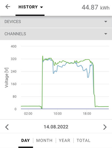

leslieho2
csabaizoli80 #32610 üzenetére
Érdekes a kérdés amit felvetsz, hiszen ha tényleg 11.0A a limit akkor ha jól értem kvázi 380Wp a "panel" 405Wp helyett?
Ha ez így van, akkor elsôre rosszul hangzik, ezért megnéztem a saját rendszerünk (gen24 8.0kW, 2x10db trina 400Wp, 45fokos DNY-i tetô) I, U és power görbéit egy jobb napon, íme:
Remélem segítenek az ábrák a döntésben, ha jól értem akkor a napi csúcsteljesítményt, a sapka csúcsát befolyásolja a kombinációd, a csúcson várható némi "veszteség".
de véleményezzék mások is! -

csabaizoli80
kezdő
Üdv,
Megkérdem még 1x, mert nem kaptam rá itt egyértelmű választ,
szerintetek ez jó párosítás?: (ha később még bővíteném is esetleg....~10KW-ig, azonos DK-i oldalon)
Huawei SUN 2000-8KTL-M1
Most 18db(7020peak) Risen Energy RSM40-8-390MB (ez elérhető most....), ez egyébként Black frame vagy Full Black akkor?
Árajánlat küldővel már beszéltem azóta és fórumot olvasva említettem neki hogy az inverter árama (11A) és a panelé(11,52A ?.... ha jót néztem....) nem igazán passzol egymáshoz, erre annyit válaszolt hogy azt sosem éri el a panel, az csak egy elméleti maximum, ideális körülmények esetén+ ha az egyenlítőn lennénk és a legideálisabb lenne a napsugarak beesési szöge, egyébként sosem éri ezt el nálam a panel, jó lesz ez a "párosítás".....
Fórum szerint viszont így "veszteségem" lesz, mert nem lesz kihasználva teljesen a panel "tudása", inverter miatt....laikusként így értelmezem....jól gondolom? Szerintetek, vélemény?
