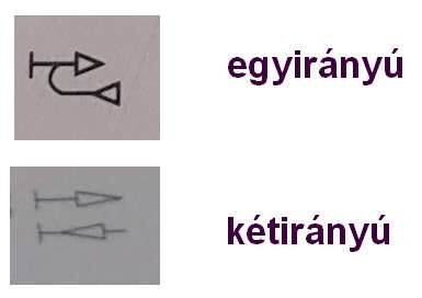

Impair1980 #32487 üzenetére
Nálam 1 hete cserélt órát az E-ON (a régi órának lejárt a hitelesítése). Az új óra tud mérni visszatáplált teljesítményt is (bár nem smart óra), de fontosabb, hogy méri fázisonként a pillanatnyi fogyasztás áramértéket és a hálózati feszültségértéket is.
A környékünkön több házon is van napelem, nappal van, hogy 250 V körül értékre megemelkedik a pillanatnyi érték.
Azaz én is úgy látom, hogy bajok lesznek az E-ON 400 V-os hálózati rendszer felvevőképességével, tudom, hogy pl. a szomszéd is napelemet akar feltenni, így közel 100%, hogy elég hamar elérjük a Grid-tie inverterek felső lekapcsolási feszültség határát.Csak egy megoldást látok a problémára: 3 fázisú off-grid üzemre is képes hybrid inverter + később egy akkumulátor csomag, de az E-ON nagyon megnehezíti a hybrid inverterek felszerelését és beüzemelését.
Pl. az SE invereket telepítő cég is felhívta a figyelmemet arra, hogy az E-ON jelenlegi szabályai alapján "a hibrid inverter engedélyezett, csak a hibrid üzemmódot nem lehet használni"
Ez szándékos kiba@szás az áramszolgáltató részéről. -
