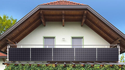

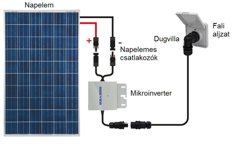

Erkély erőmű
600W mikro inverterig szabadon, kültéri konnektorba, egyszerű bejelentéssel (űrlap).
Slágertermék, itt is tömegesen keresik userek.

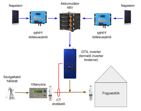

Egyszerű, butabiztos rendszer.Erkélyerőmű akkumulátorral
Akár 5kW inverter, akkumulátorral. A visszwatt védelem user saját érdeke (ne termeljen vissza, csak saját fogyasztását fedezze).
Ezt az inverter saját KÜLSŐ egységével oldja meg (CT/Limiter/Meter).
És így nem terheli vén rossz trafót a stang végén, nem emel feszültséget a soron ... nagyjából semennyire sem befolyásolja a hálózat további részének működését.
Visszatermelt áram ára 0Ft, vagy 1:6 az eladásinak (ne érje meg visszatermelnie felhasználónak, inkább saját aksiba tárazza be).
Ez szintén egyszerű bejelentéssel (űrlap).
Itt is szolgáltató felteszi oda-vissza mérő óra, és már lehet is használni.
Semmi felesleges bürokrácia. És a szolgáltató sem zsarnokoskodhat.És amibe még a németek is le vannak maradva ...

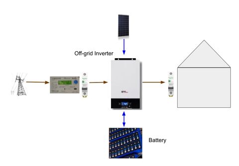

Hálózatos szigetüzem
Ennek a lényege, hogy az inverternek van egy váltóáramú bemenete (hálózat felé).
És van egy ettől független kimenete fogyasztók felé, ami lehet: egy eszköz (klíma, hűtő, szivattyú), ... egy teljes ház, egy házrész.
Leegyszerűsítve ez egy UPS, azaz szünetmentes tápegység (amit a számítógépekhez is tömegesen használunk).
Hérom típusa van:
- Off-line: Vagy a hálózati áram megy át rajta fogyasztóknak, vagy aksi+napelem árama megy fogyasztóknak. A kettő egyszerre nem tud.
- Átmenő rátermelős: Az egységbe be van építve a limiter, és több belső ellenőrző egység.Ha akarnád sem tud vissza hálózatra termelni. Ha napelem termelés nem elég, hálózatról pótolja ki (Peak Shaving funkció)
- Kettős konverziós: Folyamatosan megy egy aksitöltő (AC/DC), ami tölti akkumulátort, amiből veszi az áramot az inverter(DC/AC). Mindezek egyirányúak.
Az egység a hálózaton csupán egy aksitöltő (mint amivel a mobilod is töltöd).
Ez 20-30 éves UPS technológia. Minden szerverboltban százával kaphatók ilyen UPS tápegységek.
Olyan világcégek forgalmaznak több évtizede ilyen invertereket, mint MPP Solar, Voltronic, Growatt.
A Világ minden táján használják!Valós hibrid inverter, hálózati szigetüzeműnek beállítva

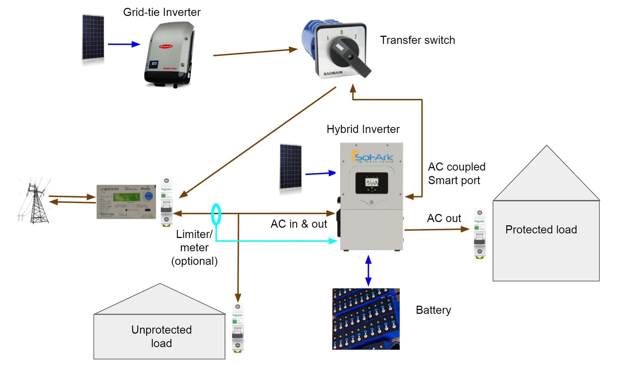

Olyan világcégek termékeiről van szó, mint: Victron, MPP Solar, Voltronic, Deye, SunSynk, SolaX, SAJ, ... csak hogy párat említsek.Egy (nagy) részük képes (Grid-tie) Termelő invertert AC kapcsoltan üzemeltetni is.
Azaz áramszünetben nem csak a saját napelemeik termelnek a háznak, és töltik a rájuk kötött akkumulátorokat, hanem a szolgáltatónak termelő inverter is.
Az ábra a következő funkciókat tartalmazza:
- Termelő inverter szolgáltatónak termel
- Termelő inverter átkapcsolható szigetüzembe
- Valós hibrid termel védett (szünetmentes) hálózatba
- Valós hibrid termel (ha nincs áramszünet) a nem védett hálózatba, de csak amennyi ott a fogyasztás.
- Visszafele, szolgáltatónak valós hibrid ezen beállítás szerint nem termelHibridek termelőnek "engedélyezése" szigetüzemmel
