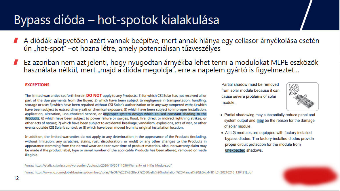

Viszont 1 kémény miatt sokan nem optimalizálnak, állítólag a fronius Dynamic Peak Manager funkciója jól le tudja kezelni.
Erről azok tudnának többet írni, akik jobban benne vannak a fronius lelki világában.
Egy biztos a panelgyártók mossák kezeiket ők figyelmeztettek.

Most kb. közepes a nap állása. Nézd meg hétvégén, mekkora területet jár be az árnyék a nap során!
Az árnyék két dologból kellemetlen: 1. (Optimalizálók nélkül) nem pusztán az árnyékolt panel teljesítménye esik vissza, hanem - soros kapcsolás lévén - az összesé. 2. Az árnyékolt cellák termelő helyett fogyasztóként viselkednek, azaz a napos cellák áttolják rajtuk az áramukat, amitől ők melegszenek (hotspot). A bypass diódák ezt a hatást igyekeznek csökkenteni - kérdés, mennyi van belőlük.

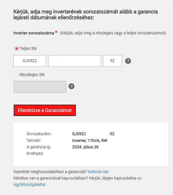

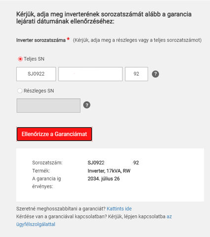

Épp most cseréltem invertert.
Most nem vertek át a garanciával
