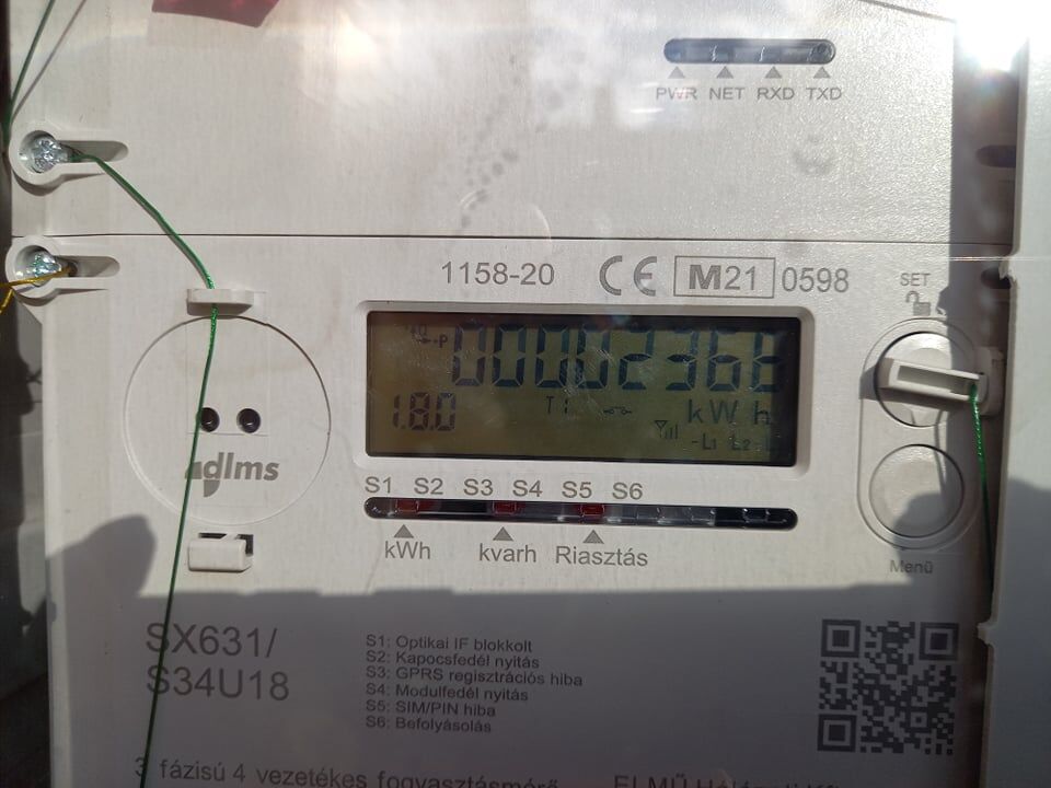

Megkaptam a hozzáférést, ránéztem most a távleolvasó portálra. Ilyen értékeket látok:
November végén szerelték fel az ad-vesz órát. Nem teljesen világos, ezek szerint 24.000 kWh lenne a decemberi fogyasztás? 110 m2-es ház, villanyfűtés van (részben klíma, részben cekász), de kicsit soknak tűnik az egymilliós számla egy hónapra... Fizikailag is lehetetlen, 3*25A van bekötve, 5 villanyradiátor (2db 2,5 kW-s és 3 db 1,5kW-s + 1 db 5kW-s klíma).
Rosszul értelmezem, szarul van beállítva vagy mi lehet ez?

Az EON távleolvasási portálon látom az 1.8.0, 1.8.1 és az 1.8.2-öt, viszont a 2.8-asok közül csak a 2.8.1-et látom, ami nem tudom, hogy mit mér, mert napokig nem változik, de nagy ritkán vannak olyan napok, amikor az aznapi termelést teljesen "beszámolja". Hogy lehetne a 2.8.0-át láthatóvá tenni? Gondolom az kellene nekem, mert amikor A- kW-okat változik, akkor se növekszik a 2.8.1.

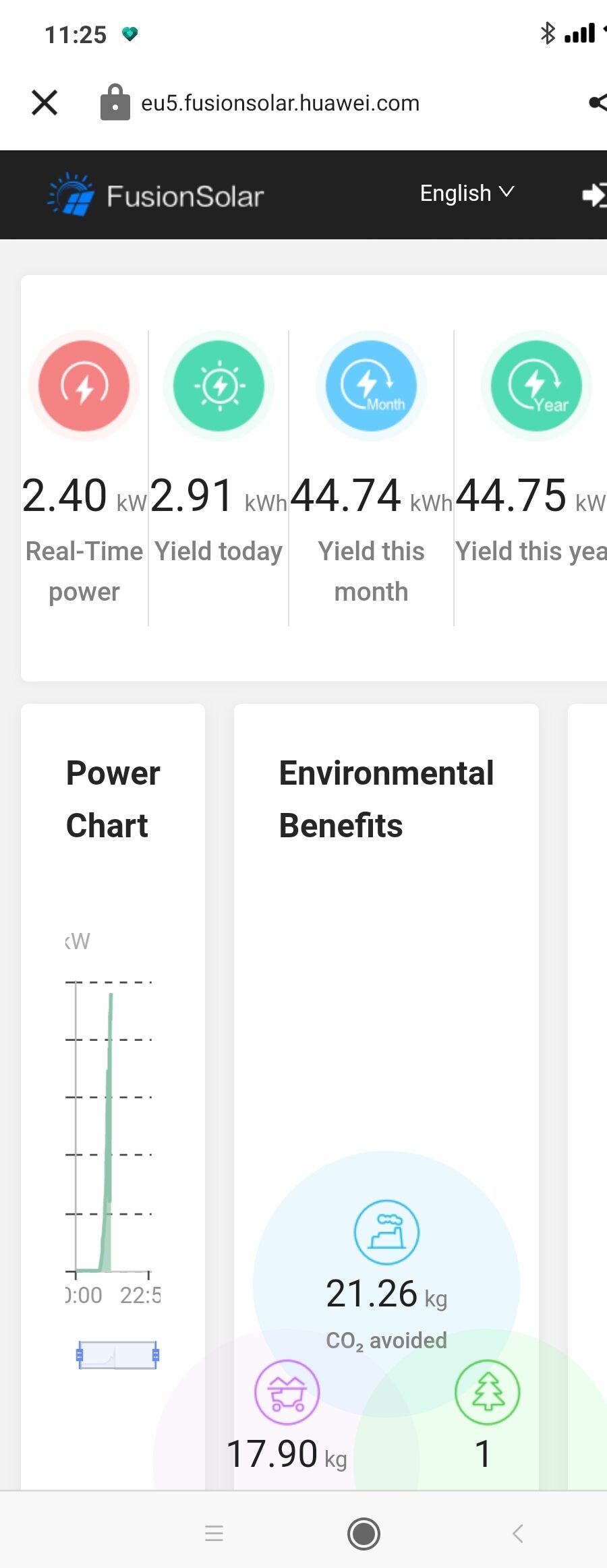

FusionSolar app-ban 6, optimalizálóval ellátott panelt látok a Logikai elrendezés fülön. A fizikai elrendezés üres.
10 panelt keresek! A tetőn fent vannak...
Normális ez? Ha nem, mi a teendőm? -
