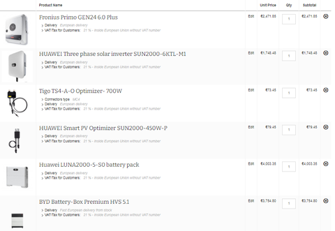

leslieho2
Geresics #22263 üzenetére
Engem egyre jobban érdekel ez a Gen24 inverter, különösen, hogy 5-10év múlva is jó beruházásnak tartsam a mai döntésem...
Szóval lehet, hogy drágább a Fronius gen24, ugyanakkor ha csomagban nézem:
- áramszünet esetén is legyen energia (homeoffice) - a "nem igazi hibrid" hátrányaival együtt
- backup power csak napelemre hagyatkozva
- smart ev charger
- smart home appliance useageEgy eu shop-on nézve az árakat egy 5kWh akkus "hibrid" inverterre:
Fronius Gen24 plus 6.0kW: 2 471 EUR
(Tigo optimizer(TS4-A-O, 700W): 73 EUR)
BYD battery, HVS 5.1: 3754 EUR
6225 EUR
Huawei SUN2000-6KTL-M1 1748 EUR
(Huawei optimizer(450W-P) 79 EUR)
Huawei LUNA2000-5-S0 4000 EUR
Huawei Backup box 1000 EUR
6748 EURPro/cons:
- Gen24-ben a PV point integrálva (akku nélkül is van áram "ha süt a nap")
- Gen24-hez illeszthető a smart EV charger, azaz a többlet napelem energiát az autóba irányítja (persze ha otthon van használat nélkül, napközben az e-autó).
- Huawei Backup box 350-400e Ft (ami csak akkuval működik), azaz szinte már eléri a Gen24-et így a fenti csomagban
- Huawei esetén (még) nincs egy rendszerben működő e-autó töltő, amit a napelemmel együtt vezérelve lehet használni, gondolom csak idő kérdése...Nyilván ez most elméleti játék, de ha jön a bruttó (ami szerintem fog, kicsiny országunkban egy biztos, hogy semmi sem biztos és tervezhető), ezáltal rá leszünk kényszerítve szerintem, HMKE felhasználók, hogy akksit vegyünk, ha a napelemet végül felhasználni akarjuk, s emelkednek az energia árak majd is mint az várható.
#39851264

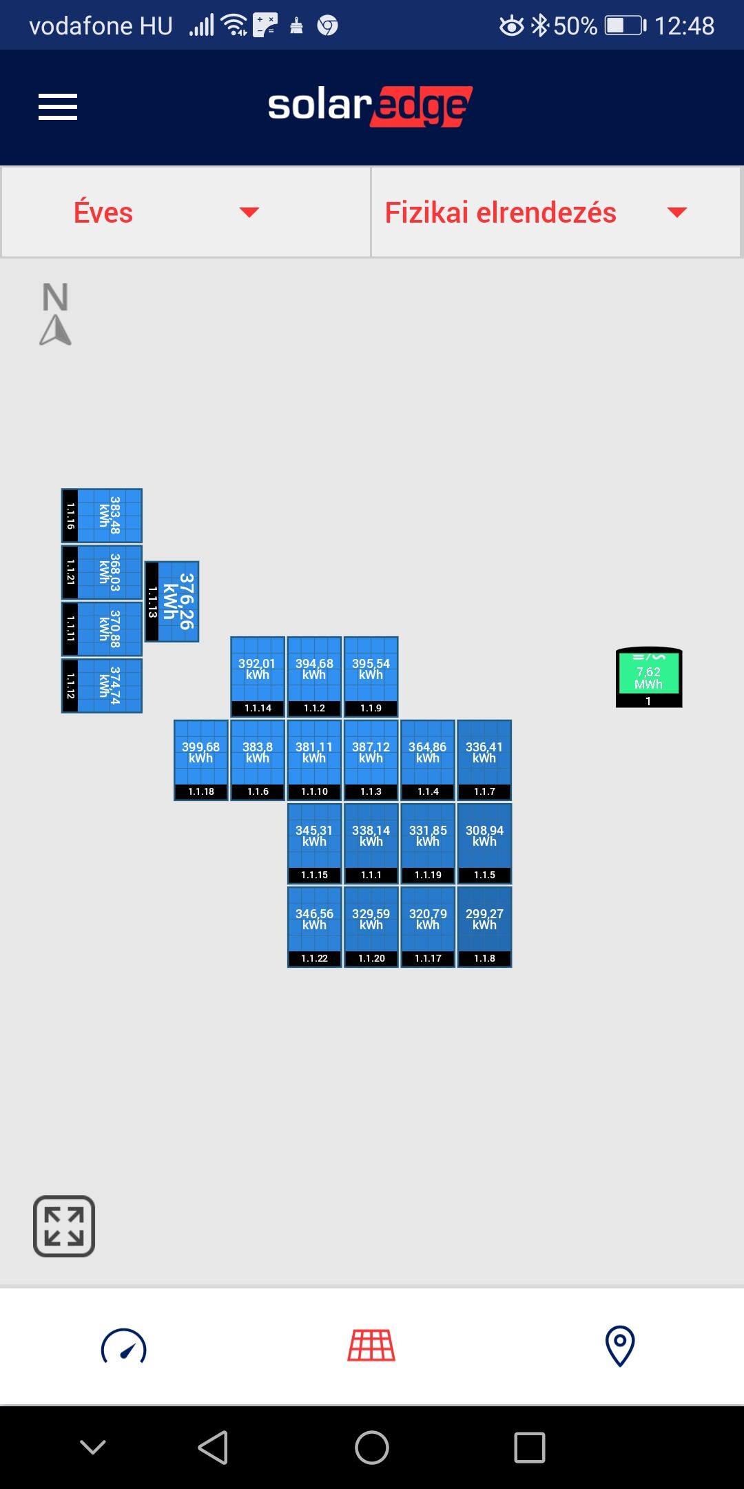

Ha ez így van akkor nem érdemes invertert cserélni.
Az input lehet 9.45, de gondolom maxban 7-et tud a hálózatra tölteni.
Ha maxba elérem a 5.6kw-ot akkor +8 panel esetén nem lesz az, hogy túlmegyek a csúcson és az inverter max 7-et tölt a hálózatra az termelés meg a tetőn marad? -

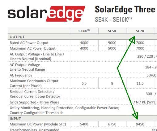

#39851264
Khaosz55 #22246 üzenetére
Az SE7K inverterre max 9,45 kWp napelem betáp rakható.
Érdemes az SE designerrel tervezni!
hogy
mit eged meg az adot tetőn.
Mert számol a valósággal is.-----
Saccra, látatlanban is.
A 9,45-6,8=2,65 kWp mehet még rá.
HA a 25 optimalizálós max-ba beleférsz.
Pl. akár néhány napelem cseréjével is régieknél, ha kell.
Akkor,
2,65/0,32=8,28 >> 8 napelem... szerintem.
Ami 8x0,320=2,56x1100=2800+ kWh/év is lehet.Gazdaságossági okból a 375 Wattos kedvezőbb.
2,65/0,375=7,07 >> 7 napelem...
Ami 7x0,375=2,625x1100=~2900 kWh/év is lehet. -
