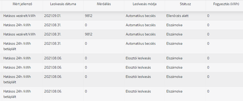

Nektek jól működik az EON távleolvasós portálja? Eddig azokat az értékeket mutatta ami az órán volt, de szeptember egytől teljesen mást mutat...olyan mintha nullázva lett volna de mégse mert értékek sem egyeznek az órán lévőkkel, még ha kivonom belőle a záró állapotot akkor sem.

Én az elosztónál amint írtam is, még mindig a 08.27-i leolvasásomat látom. csak az MVM-re került fel az az automatikus becslés, amit te is mondasz. De mindegy, majd meglátjuk, mikor végre jön valami számla. Asszem amúgy október végéig ígérte csak az ELMŰ, hogy mindenki megkapja majd.

Ha olvastak távleolvasással 08.31-én, akkor szerintem a 08.27-es diktálásodat nem fogják nézni. Nálam az elosztó oldalán 08.31-el van elosztói leolvasás (távleolvasás), majd 09.01-el ugyanazon értékek Automatikus becsléssel, amik átkerültek az MVM oldalára szintén Automatikus becslés szöveggel 09.01 dátummal.

Az a gondom ezzel, hogy két külön cégről beszélünk és az ELMÜ-nek el kell számolnia. Ha látnám már az MVM-es óraállást, akkor esetleg lenne lehetőség azon törni a fejem, hogy nem igénylek és majd jövő májusban meglátjuk elszámolják-e. De tuti menne a para végig.
