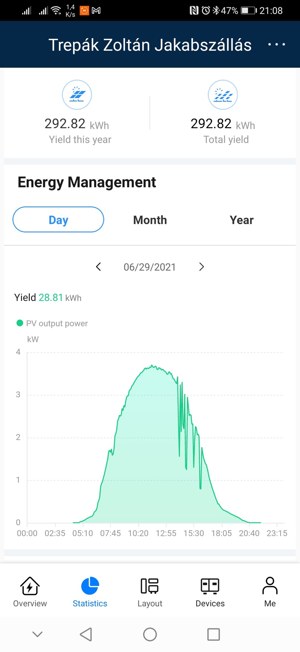

Nem nagyon tudom publicra megosztani,ha esetleg leírnád pontosan,hogy kell,akkor megcsinálom.Gondolomaz admin résznél .
Amit néztem,hogy az összes modul Phone Solar 375 w, megáll 300W-nál, mintha tovább nem mehetne.Mintha ez lenne a max ! Lehetséges ez ? Van 4 modul,aminek dőlésszöge jobb,de az is megáll 300-nál. -

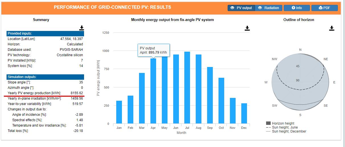

Szia
JRC Photovoltaic Geographical Information System (PVGIS) - European Commission (europa.eu)
Itt néztem meg, nem módosítottam semmit, csak a lokációt jelöltem be a térképen. Ezt adta ki.
Ez 8MW,h nem? Amúgy az ajánlat ~380e Ft/kWp-s.
Most akkor hogy van ez?

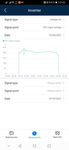

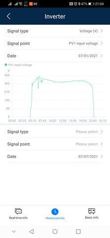

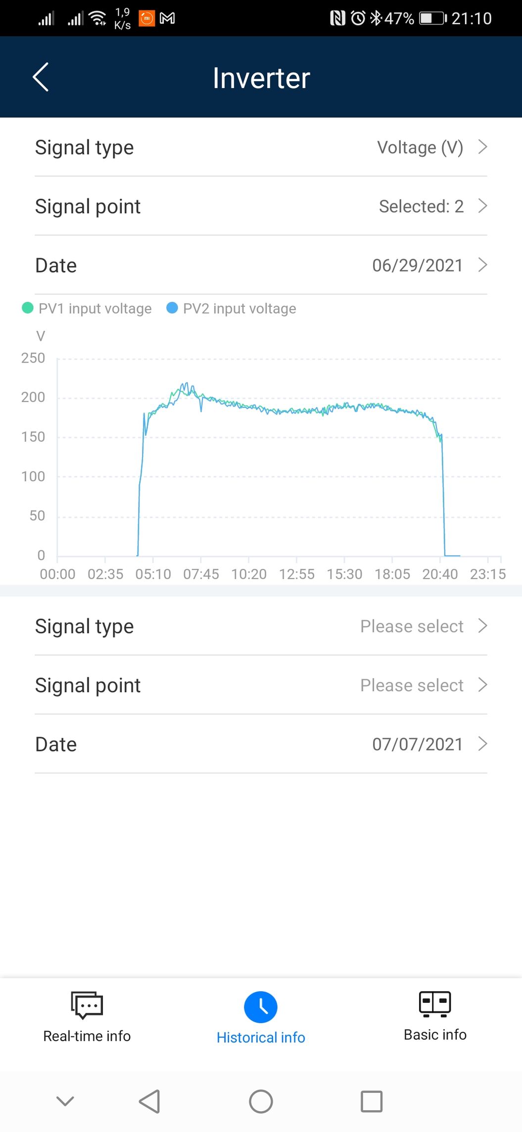

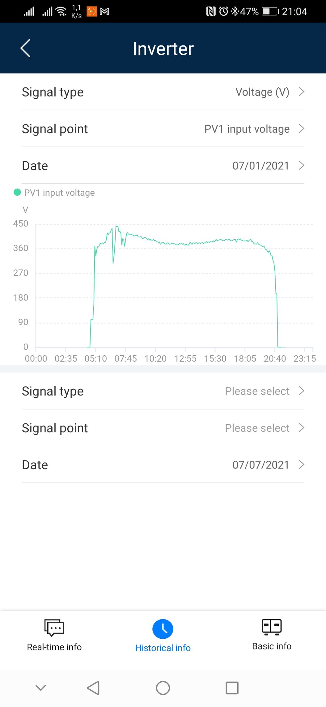

Bocsesz... a nappali felturbózása folyik. (új burkolat, új festés)

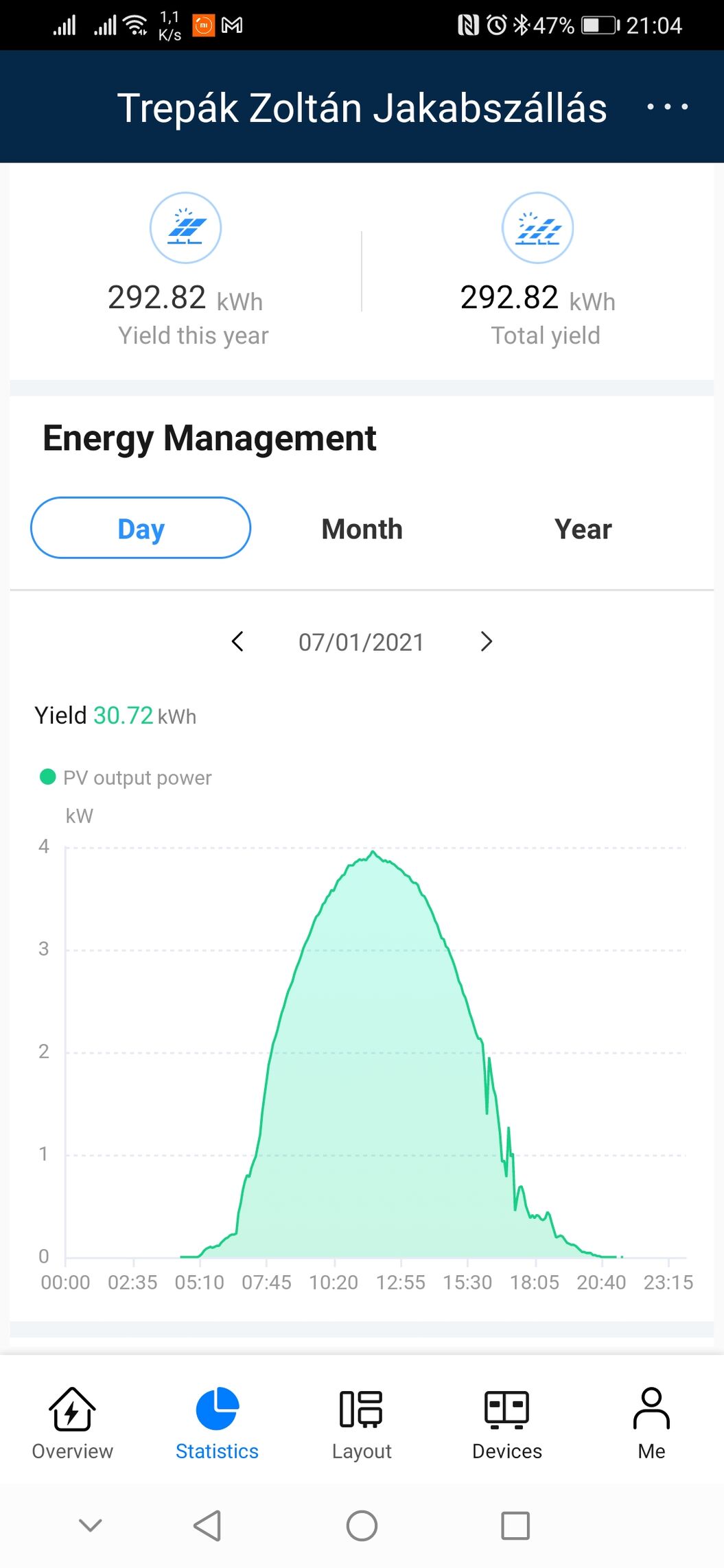

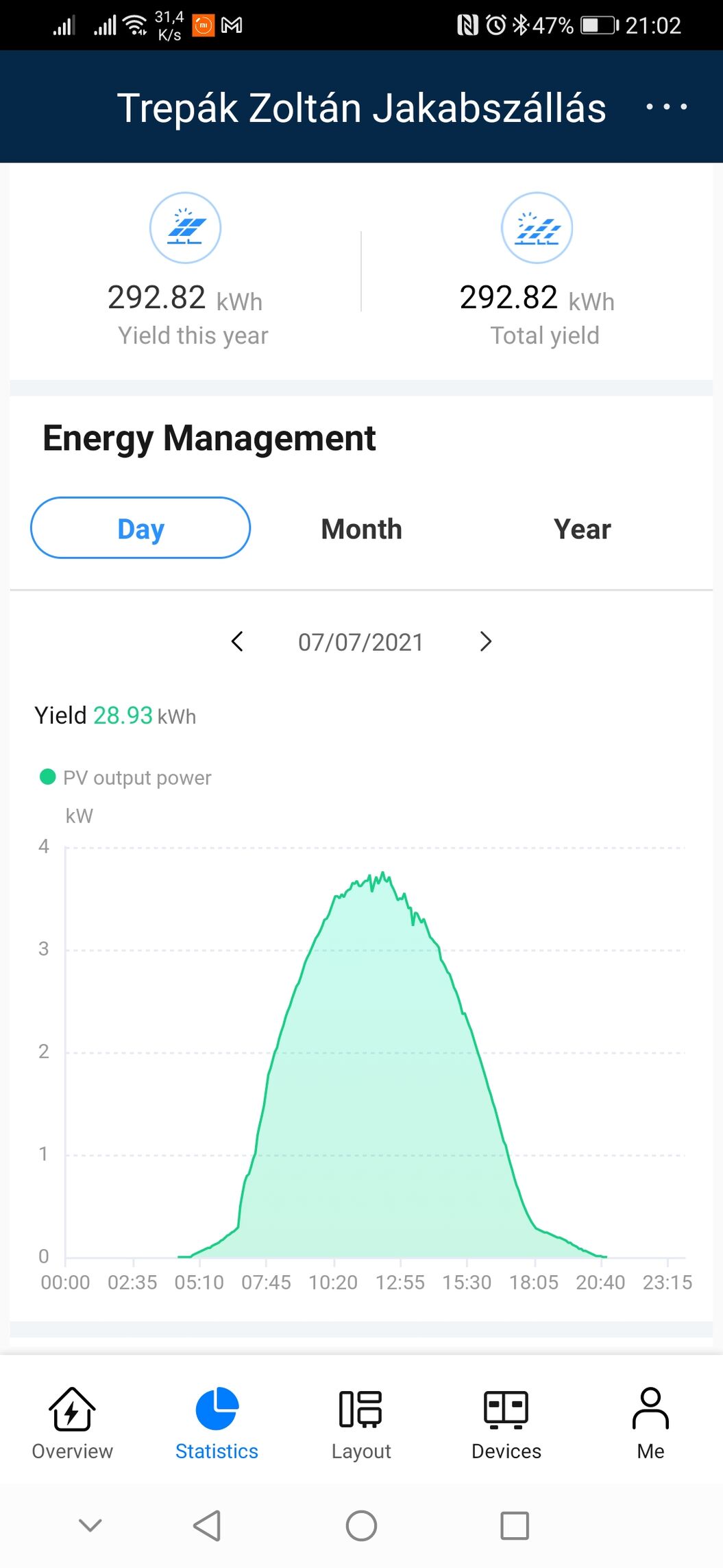

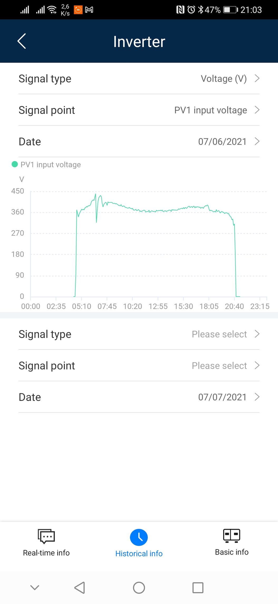

2 string:1 String:
Én őszintén szólva nem látok benne semmi változást se. Pedig a feszültség értékek most ideálisak neki. A 07.01 értéknél a hőfok némiképp szolidabb volt és ezért több szerintem. Tegnap és ma hasonló hőfok mellett se látok változást. De majd meg mondjátok ti.
Ha a 2 stringnél nem lett volna az a pár felhő simán hozza ott is a 29kw-t.
Ki fogom még próbálni hogy mi van ha csinálok valami hűtést rá ideiglenesen az inverterre. -

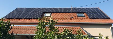

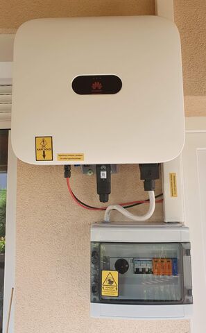

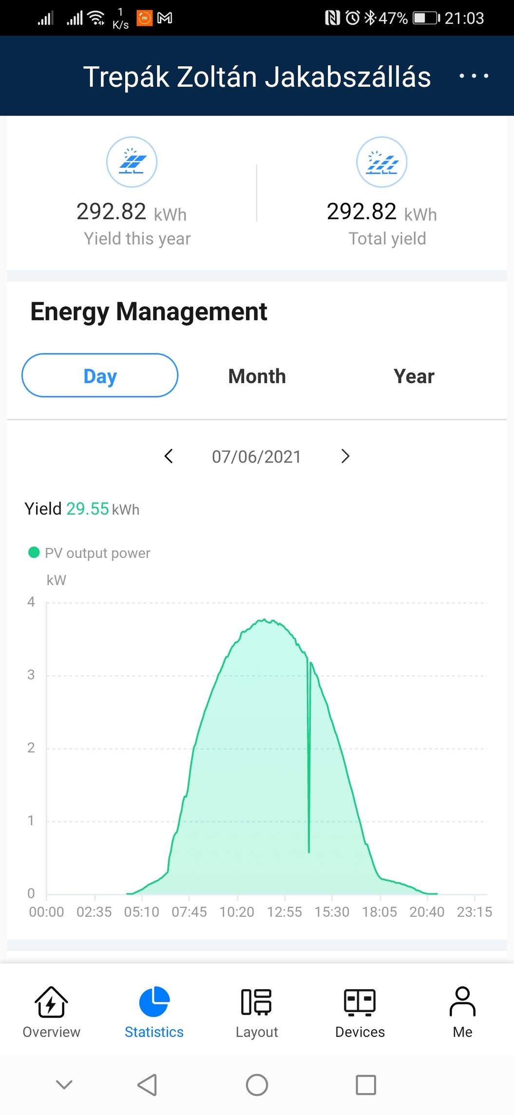

Vegre fent vannak:
Megrendelo tervez, telepitok vegeznek...
Eredetileg 16 panel lett volna 4x2 + 2x2 + 2x2 osztasban... de egyreszt hala az egnek kifert a nagyresze a tetoablakok felett. De igy lett volna egy plusz panel a ket ablak kozt... gondoltam legyen megy egy a haz eleje fele is, igy kertem meg egyet. Aztan amikor felkerultek a tartok kiderult hogy sok kilogassal (kilatszo sinezessel) tudtuk volna illeszteni a tobbihez. Szoval ugy dontottuk hogy a ket plusz panel menjen a teto elejere, igy elfedik a racsot, es teljesen kimarad a ket ablak koze ahova amugy bearnyekol a villany bekotes. (es oda vegkepp nem fert volna be ket panel normalisan).
Szoval ez lett a vege, 17db 380W-os Trina panel, 5-os inverter a Huaweitol es 17db optimalizalo (tudom hogy erre a tetore nem nagyon kellene, de szeretem latni a dolgokat, es belefert a koltsegvetesembe). Kicsit tul van panelezve szerintem de delnyugati fekvesi teto, mire igazan beindul minden mar meleg van rajta.
Igazabol nem ertem a hisztit a matricak miatt, ennyi elfer, nem zavar ez senkit. A kapuhoz kaptam egy tablat, az viszont csak az atvetel napjan lesz kint. Az rohejes.
Amugy ez rohadt kemeny melo, nem cserelnek a sracokkal, ebben a hosegben a teton... ahh. Tegnap felraktak a sineket hozza, de kiderult hogy nem kaptak optikat a csomagban, meg hat szoval meleg is volt megkerdezhetnek johetnenek-e ma koran reggel. 5-re.
Fel hatkor nekikezdtek a maradeknak es az ujratervezessel atpakolassal egyutt is megvoltak mindennel 11-re. Embertelen melo ez ilyen idoben.
