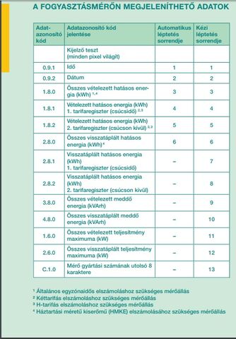

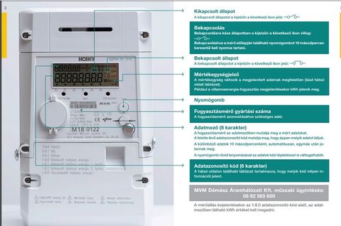

Ma cseréltek órát nálam. EON. Nekem is portos mérőt tettek fel -mondjuk engem pont nem érdekel-, de adtak hozzá felhasználói leírást, és még a szerelő srác el is magyarázta a funkciókat. Portot is szabad használni, a szekrényre direkt ezért nem is tett plombát, hogy le tudjam szedni az előlapot, ugyanis nekem nincs rajta ajtó.
