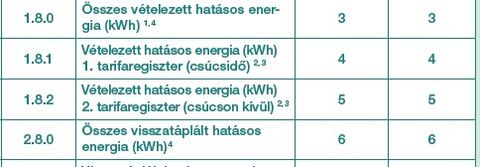

"Azon csatlakozási pontra, amelyre a háztartási méretű kiserőmű csatlakozik, csak egy zónaidős árszabás választható, több zónaidős, vezérelt vagy időszakos nem."
Szerintem ez alapján nem változik semmi. A csatlakozási pont az órát jelenti.
Én EON-os vagyok, de megnéztem az MVM Next-nél is:Nekem van H-tarifám is és annak külön azonosítója van.
EON számlán valami hasonlóval kezdődik: Mérési pont azonosító: HU000110-11-S[link]
Mit jelent a mérési pont?
• A villamos energia mérésének pontos helyét jelenti. A mérési pont azonosító a villamos energia Felhasználó részére történő átadási pontjának egyértelmű beazonosíthatóságát szolgálja. Formáját tekintve nemzetközi kódsor. Magyarország valamennyi villamos energia csatlakozási pontjának rendelkeznie kell ezzel az egyedi azonosítóval. Rendkívül fontos a kereskedőváltás szempontjából, ugyanis ez alapján történik az adott csatlakozási pont beazonosítása az informatikai rendszerekben.
A legtöbb esetben a Felhasználó, illetve felhasználási hely egy mérővel rendelkezik. Ha a felhasználási helyen van vezérelt fogyasztó készülék is, vagy több csatlakozási pont, úgy az külön mérőpontot jelent. -

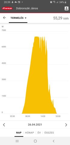

Merre volt ma ilyen jó idő?
Itt Dunakeszin sajna csak 3/4 2 -ig volt termelőidő, utána már csak kínlódás a felhős (majd aztán sötét esőfelhős) idő miatt.
Így a tegnapi ~30 és a tegnapelőtti ~ 34 kWh után (csak 4.7-es rendszer) ma csak 22,7 kWh lett.
De egyszer hopp máskor kopp.
Remélem, most megint hopp jön, csak sajna hétvégétől megint jópár nap rossz idő van kilátásban. -
