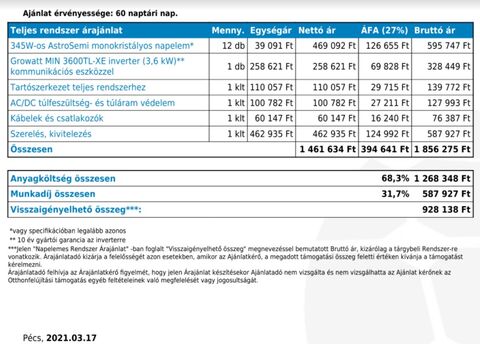

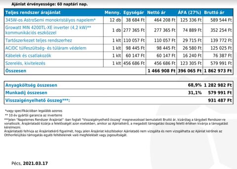

7Heads Drago
7Heads Drago #12992 üzenetére
kiliti

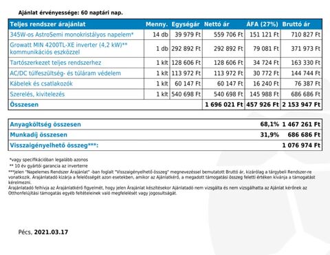

7Heads Drago
Friss ajánlat nekem:
+50k tervezés és engedélyeztetés ami a második oldalon szerepel csak itt nem.
Nem egészen értem. Ugyanazon tételek is más áron szerepelnek. Nekem a 14 napelem már 4830 kw az nem értem hogy fér össze neki a 4,2-es inverterrel. Tartok tőle nem ők lesznek a nyertesek.
Mivel régi a lakás nincs Fi relé se. Ez gond lehet? -

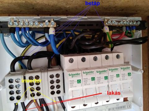

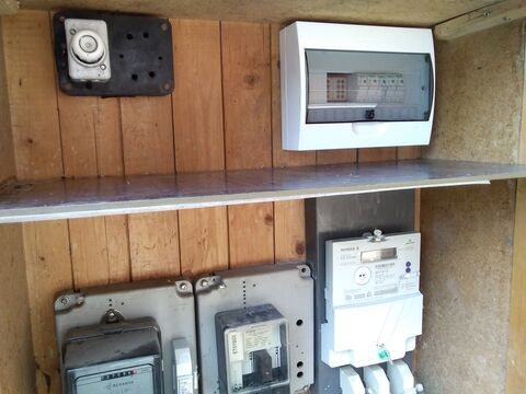

#81475328
mauimagic #12967 üzenetére
Az "első mért főelosztó"-ba.
Mivel a mérőóra és az első mért főelosztó között
nem lehet toldás/elágazás a mért vezetékben.---
HA mégis a mérőnél vagy valahol útközben szeretnéd.
AKKOR csinálsz egy minimál első mért főelosztót :-)- doboz és benne
- annyi+akkora kismegszakító ahány a mérőnél is van leplombálva
- FI relé (ÁVK RCD)
- fővezetéki sorkapocs (az elágazásnak >> mérő/lakás/inverter)
Jobbra fent egy első mért főelosztó a mérőhelyen megoldva.
De lehet a máshol is... -

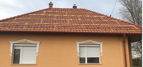

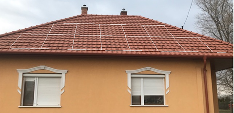

Azért, mert 12-13 napelem fér vel a tetőre. (Felmérésen 12-t mértek ki, de legózgatva tető felület rajzon szerintem 13 is felfér). Természetesen ez csak az értelmesen használható felületre igaz. Többi felület vagy nagyon árnyékos vagy észak-i fekvésű.
3 fázisú inverterhez meg kell a min 14 panel P505-ös optimalizálóval amennyire én tudom.A 4 kW-os egyfázisú inverter meg tudja hajtani simán a 12 480Wp-s napelemet.
Most feltetetek 9-et, az fedezi a fogyasztásomat. Ha később kell még nafta, akkor felfér 3 akár 500-as is.Viszont ha 3 fázisú inverterre lövök akkor ha egyáltalán felfér annyi panel, de nem akarok túltermelni sem akkor tutira fullosan lesz a tetőm a mostani fogyasztásra belőve. Így ha később bővíteni szeretnék, akkor le kell cserélnem a paneleket nagyobb teljesítményűre.
