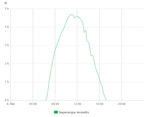

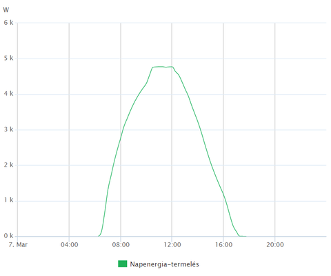

Daneeka
@ Rolly görbék
Ez eléggé úgy néz ki mintha levágna ~4,7 kW körül de hát egy 7 kW-s inverter csak nem tesz ilyet.

nagysz
Jovanny2 #12562 üzenetére
Tudtommal nem így van, mivel ha több napelemed van, akkor a görbe meredekebben fut fel, azaz a csúcs eléréséig (ami felett tényleg levág) többet termel a nap elején és a végén. Amit Te mondasz, az a "kötelezően" túlnapelemezendő eset, de akkor valójában csak a névleges teljesítményt haladjuk meg. Az inverter szempontjából igazi túlnapelemezés az, amikor már vágni kényszerül az inverter. Azt is fontos látni, hogy a mostani időszakban, amikor még nem hozza a maximális értékeket az inverter, a túlnapelemezés is értelmes, hiszen a teljes plusz termelés hasznosul. Vágás csak majd később lesz, olyan április-májustól.
