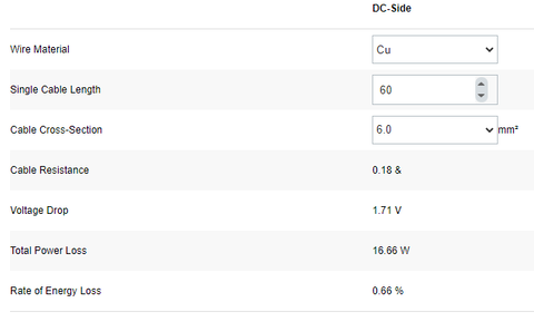

Számolj feszültségesést. Ennyi % veszteséged lesz.
Főként a feszültségtől, áramerősségtől és vezeték keresztmetszettől függ. Ez utóbbit tudod növelni, akár vezeték duplázással is. Ha UV védett helyen megy, nem kell szolár kábel sem.
Itt egy online kalkulátor: [link]

MrZed001
És a kábel hosszától
Amúgy kiváló kalkulátor.
Annyit tennék hozzá, hogy
DC Drop voltage (%): 3% alatt érdemes tartani.
DC Energy losses : itt látod hány W veszik el út közben.
Mindkettőből minél kisebb, annál jobb.

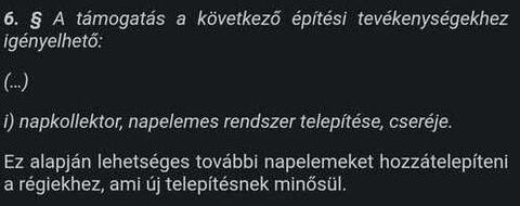

Támogatják a bővítést is, írtam az MÁK- nak emailt és az alabbit válaszolták:
meglévő napelemes rendszer bővítése: támogatható (Az esetlegesen felmerülő hálózatfejlesztési hozzájárulás illetve egyéb hatósági díjak nem támogathatóak)
Kwp- ként van egy 450.000ft-os határ: Napelemes rendszer telepítését vagy cseréjét igazoló számla esetén az abban feltüntetett anyagköltség és kapcsolódó vállalkozói díj összesítve nem haladhatja meg a bruttó 450 000 Ft/kWp összeget.
Ha hagyományos inverter lenne, akkor is meg lehet már oldani, hogy az összteljesítményt lehessen követni.
"Kidobni" a meglévő rendszert nem akarom (panel+inverter csere). Inverter csere + 2kwp teljesítmény = 1,2M Ft. Jelenlegi rendszer bővítése: +1,3kwp + új rendszer 3kwp= 1,7M Ft.
Vagyis 1,2M egy 5,5kwp-s SE rendszerért vagy 1,7M egy összesen 7,8kwp-s rendszerért (4,8 kwp-s SE rendszer + 3kwp hagyományos). Azt már nem is írom, hogy mennyi lenne egy új SE inverteres rendszer.

koszonom, mindkettotoknek a választ, tehát megfelelő méretezéssel megoldható a 30 meter is akár? illetve ha tulmeretezem a rendszert az feszultsegessel az megoldas lehet?
kiliti
Persze.
A feszültség túlméretezéssel vigyázz. Van a paneloknak a Voc értéke. Open Circuit Voltage. Tehát itt szinte nem folyik áram, közel nulla Amper van a rendszerben. Ugyebár ez esetben sem szabad túllépni az inverter bemenetén a max feszültséget. Márpedig ha pici az Amper, pici a feszültség esés is, pici a power loss. Kalkulálj!
Nekem a leendő 6kWp rendszerem 30 méteren (simple run 60m) 1,31% esésű lenne 4 mm2 vezetékkel. Tehát még ez is simán belefér.
[ Szerkesztve ]
#81475328
MrZed001
A 30m kábel nem gond.
Viszont ne akarj jelentős feszültségesést.
Az ugyanis a teljesítményt csökkenti, és ez a mennyiség hőként jelentkezik (magyarán melegszik a kábel)
3% a 300V-nál meg csak 9V ... szóval szerintem semennyire se számolj feszültségeséssel napelemek méretezésénél.

Szia, bemásolnád a linket , hogy a MÁK nak hova kell küldeni az emailt ha kérdésem lenne. Köszönöm.

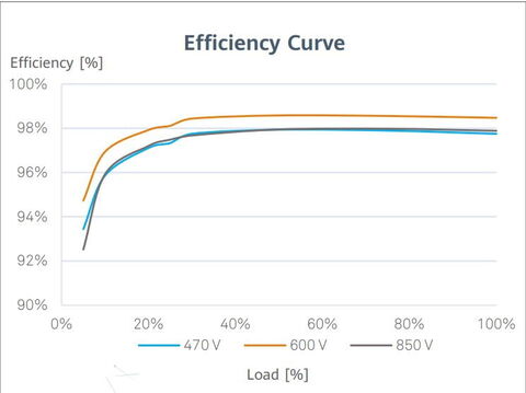

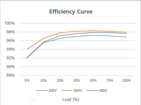

Storno az egész, nem jó inverter típust néztem, amit linkeltem az 3 fázisú. Az 1 fázisú inverter start-stop feszültsége csak 120V.
Viszont felmerült bennem egy következő kérdés, hogy ha két munkapontra kötöm, akkor az VMPP a következő képpen fog alakulni? Kedvezőtlenebb kör: 7 x 34.55V= 241.8V, kedvezőbb kör: 8x34.55V= 276.4V Mindkét érték elég távol áll az inverter 380V-os nominális feszültségéhez. Mennyi lehet ilyenkor a hatásfok vesztés? Eleve a rossz oldalon lévő napelem a kevesebb ráeső fény miatt csak 80%-os hatásfok körül van, de ebből további százalékokat kell még azért levonnom, mert a VMPP csak 241V lesz 380V helyett? Úgy érzem olvasgatnom kell még erről a két munkapont témáról, mert lehet, hogy teljesen helytelen a logikám.
21 éve a Prohardveren! ™
atosz
Még jobban utánanézve, ez annál komplexebb, hogy pakolgatjuk a paneleket, meg rakunk hozzá egy invertert... OK.
Azaz a nagy panelek 2 munkaponttal ha jól értem igen problémás, még a rugalmasnak mondható Huawei inverterrel is ha jól számolom. Adott pl egy ilyen 410Wp-es panel:
2x6x410Wp= 4960Wp
Vmpp 40.1V
Voc 49.4V
Impp 7.71A
2x6-ban ez ha jól értem 240.6V 25 fokon, és nagy melegben számoljunk mondjuk 220-al?
Huawei SUN2000-5KTL-M0
Full power MPPT voltage range: 240 V ~ 850 V
Start-up voltage: 200 V
És a 4KW-os:
Full power MPPT voltage range: 190 V ~ 850 V
Jól gondolom, hogy a 4960Wp-hez még teljesen jó lenne a 4KW-os modell? Vagy valójában egyik sem optimális és inkább az 1 fázisos?
SUN2000-2/3/3.68/4/4.6/5/6KTL-L1
Start-up voltage 100 V
MPPT operating voltage range 90 V – 560 V
A fenti hatékonyság görbéket hogyan kell értelmezni?
Pl ha van 220V éppen, akkor a 36%-on nézem mit mutat? Mert eszerint meg nincs gond a 3 fázisossal sem...
