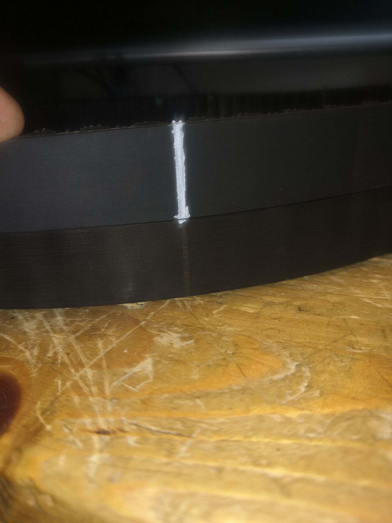

rob210
troll81
#98223
Na igen ott van ráírva mi a baj. Made in China.
A régi szíjon nem látszik a két jel véletlen? Mert akkor jelöld át és no problem.
Ellenkező esetben ezt szívás lesz felrakni.
Fel lehet, de nagyon kell figyelni a jelekre a felhelyezésre és a körbetekerés után is a szinkronra! -
rob210
troll81
#98219
Jelre állított motor tehát a szíjon is kéne lennie jelnek.
A hengerfej csavarokat így kell lehúzni a h|zagkitöltés miatt, amiben nem lemez tömítés van , hanem "pakolás" azt mindet így kell.
A csavart én kerámiazsírral szoktam összerakni, de ha nincs más olaj is jó, szárazon össze ne rakd! Viszont a motor ból a csavar furatokat fújd ki szárazra, vagy itasd ki, a lényeg nem állhat benne az olaj!
Azzal a szíjjal valami nem kerek.
54le "c" sorozat?
A bordáskerék fent 85Nm
Lent a szíjtárcsa 105Nm -

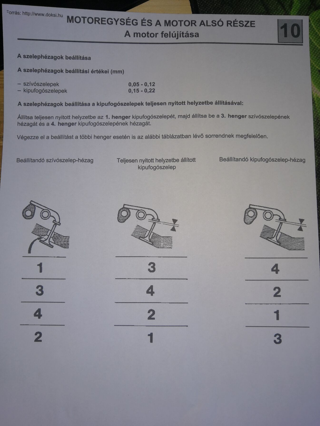

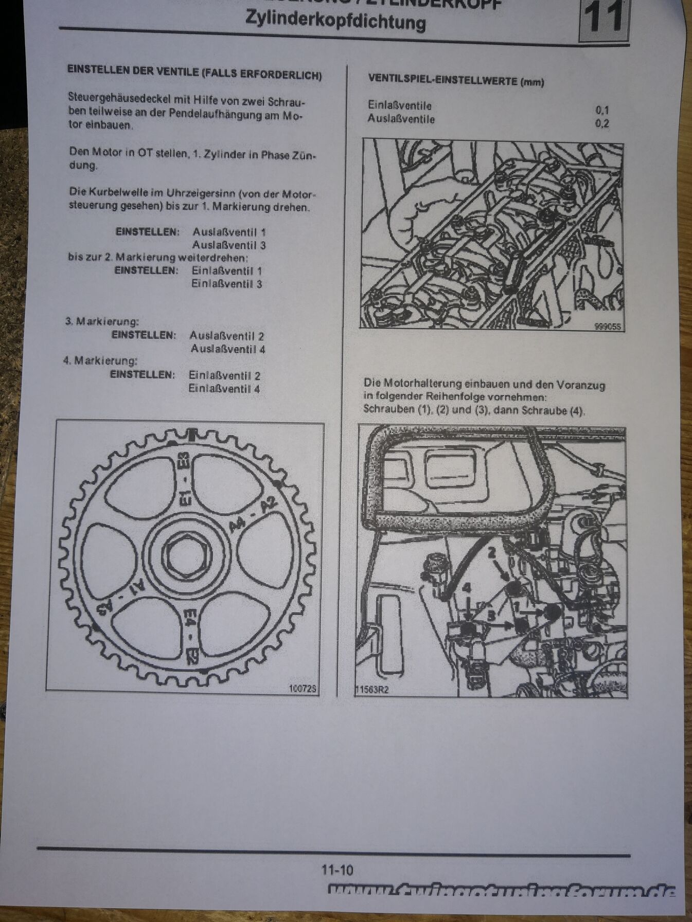

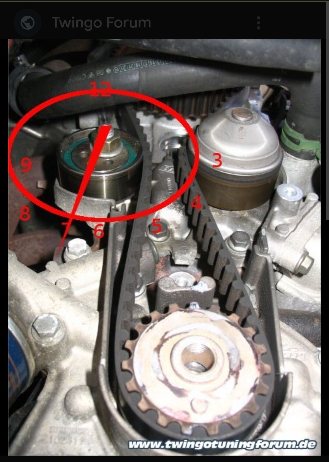

rob210
troll81
#98203
Szelephézagot ha gépműhely csinálja nem kókányék akkor beállítják. Amúgy a szokásos szelep nyit 1 szívó 1 kipufogó állít.
A szíj még manual feszítős. Azaz a veztengely és a vízpumpa közt kell nézni a feszességet úgy, hogy fordításra 90°és 70° között legyen.
Vagy veszel egy seem mérőt és adom a gyári beállítást.Bár én eddig műszer nélkül jobban felraktam mint műszerrel
