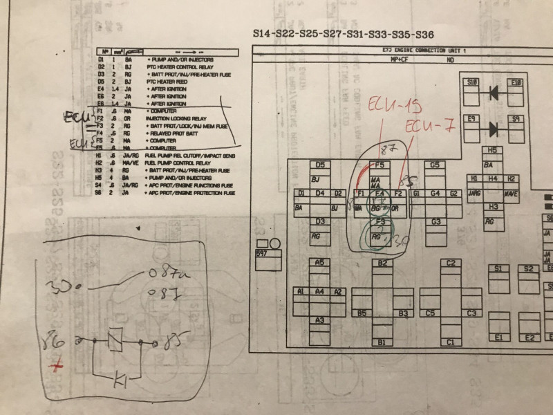

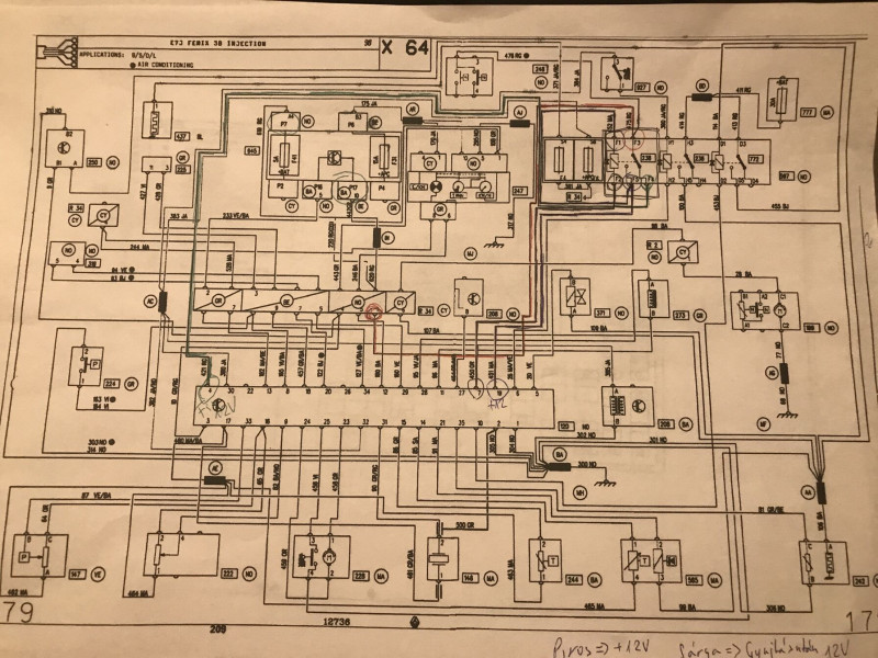

rob210 #64031 üzenetére
Akkor a gyújtáskapcsolót még lecsekkolom. Relé hibát kizárom, mert 3 relével is próbáltuk és a szindróma ugyanez.
Szerk:
Azért zárnám ki a gyújtáskapcsolót, mert az ECU-n kívül minden életre kel, meg ha a főrelét manuálisan meghekkelem, akkor be is indul az autó, jár szépen. És nem tartom valószínűnek, hogy minden életrekel kivéve egy dolgot, ha a gyújtáskapcsoló szar. Max a gyújtáskapcsoló után.... -
rob210
Gabady #64030 üzenetére
Na de mi alapján zárnád ki?
Ki van mérve , hogy amikor ráadod a gyújtást hol milyen változás lép életbe?
Nem kötözködök, csak én már jártam, úgy, hogy minden jó minden jó aztán kiderült, hogy a gyújtáskapcsolóban volt egy kis kosz és nem kapcsolt. Márpedig ha az nem adja le akkor a feszt amikor kell akkor a reelé utána már nem fog behúzni, mert az nem folyamatosan kap áramot csak egy pillanatra és utána behúzott állapotban marad a következő jelig értelemszerűen hiszen a relé feladata ez.A másik: a relé hiba kizárt?
rob210
Gabady #64028 üzenetére
Megfordítom a kérdést, a gyújtáskapcsolót megnézted és ott minden jó?
Mert amikor a kulcsot elfordítod akkor kap delejt minden, utána ha tovább fordítod akkor kezd el indítózni.
Tehát a gyújtáskapcsoló hibát kizárhatjuk?
Mert akár az is lehet, hogy ott van valami gigszer és amikor te kapcsolsz a relén akkor ezt a hibát áthidalod. -

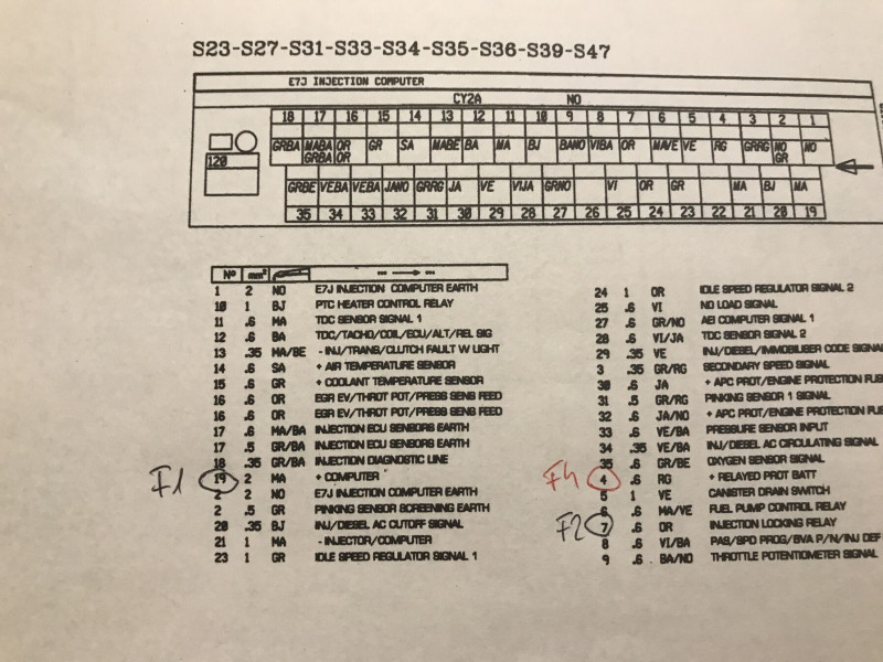

Gabady
rob210 #64011 üzenetére
Áttanulmányoztam az autó kapcsolási rajzát, az ECU bekötését stb...
A főrelé 30-as kontaktusára megérkezik a 12V, ahogy az kell és NC kontaktban van a 87a lábbal, ami a motorvezérlő 4-es lábához csatlakozik, itt kell hogy kapjon 12V-ot, ez eddig jó.
Ha behúz a relé, átkapcsol 87-es kontaktusba, és ez van összekötve az ECU 19-es lábával, ahova kéri a kapcsolt 12V-ot(gyujtás után).
VISZONT és itt jön a csavar a dologban....
A relé 87-es kontaktusa át van hidalva (gyárilag) a 86-os kontaktushoz, ami a behúzótekercs pozitívja. 85-ös kontaktust kimértem, van rajta negatív.
Szóval úgy tűnik a dolog, hogy az ECU-nak kéne a 19-es lábon, ahol várja a kapcsolt 12V-ot, adnia egy impulzust, hogy behúzzon a relé....
A relé és ECU között a vezetékeket kimértem, nincs szakadás, jó.
Igazából ha hekkelni akarnám, akkor a reléhez be kellene kötnöm egy gyujtáskapcsoló utáni szálat és kész, működne a dolog, de nyilván valami oka van, hogy nem húz be a relé, a gyökérokokat szeretném megtalálni.Csatolok pár képet.

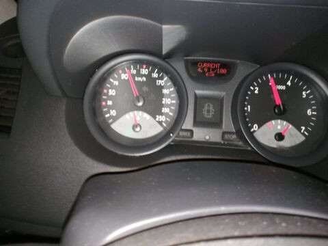

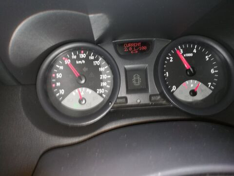

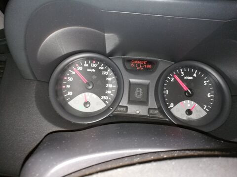

sesomaru1989 #64010 üzenetére
Szia. Szerintem normális 100-nál a 3 ezres fordulatszám. A Thalia 1.4 16V-nek is ennyi a fordulatszáma.

sesomaru1989 #64016 üzenetére
Okoskerèk van benne, azaz vezèrlèsmódosító, ami bizonyos fordulatnál vált....

FRENK1988
Az en Scenicem is igy megy

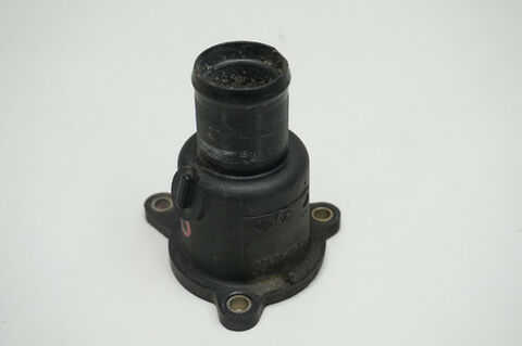

2004 1.5 dci hez milyen termosztátot vegyek?
Melyik a bevált márka?
Köszi! -
rob210
A termosztát kuka, a fordulatszám meg gyári.
