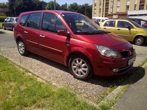

Tegnapelőtt óta itthon van az új jármű, de csak most volt időm fényképet lőni róla. (azt is mobillal...)
Olaj, légszűrő csere megvolt. Bal első gumit is cseréltem, mert sérült volt, még kell gömbfej, kartertömítés és persze teljes vezérlés-csere, de azt csak jövő hétre vállalták be. Felni kupakok úton Britanniából.
Látszik, hogy jó gazdája volt, csomó szilent, motortartó bakok, kipufogó-felfüggesztés, akksi vadi újnak látszik.
Elektronika, xenon fényszóró is átment a clip-es teszten, szóval egyelőre derűsen tekintek a jövőbe.
...illetve ööööhm, khmmmm hogyismondjam ... nem találtuk meg az üzemanyag szűrőt rajta, ha valaki tudja, pls. ne tartsa magában.
[ Szerkesztve ]
tresh
Oszt dízől vagy űrhajó vagy mi hajtsa???
Grat a géphez. Ha mondasz motor mi a lelke lesz válasz hol a szűrő

Céééppppp
Komolyan tetcccik cép a szinő

Ha ránagyítasz akkor jól tölti be Vicces gepúúú
Sgt. Chris
Há a xenon lámpát az irigylem Szép kis vas ez is! Az enyémet kezdem megszokni...így hogy már pluszban van rádobva vagy 200k... (önindító felújítás, olajcsere, szűrőcsere, vezérléscsere, új klímakompresszor és generátor görgő...)

Ez 1 személyes? Milliomos volnék el tudnám képzelni, ilyen "fun" járgánynak, amivel a városban néha szaladgálnék
gabx76
Jogos.
Bönzin hajtsa, két literes.
(#44472) rob210 : Köszi! Nekünk is bejön.
(#44475) Sgt. Chris : A xenon valóban nagyon baró, remélem nem fog meghibásodni. Olyan 200 körül én is borítok bele, de ez be is volt tervezve. Jó pár évig szeretném majd hajtani. (+téligumi felnivel)

A gép üzemanyagszűrőjével továbbra sem boldogulok: Sehol nem találtam róla infót, alul nincs sehol. Találtam angol fórumot, ahol azt írták, hogy az üzemanyagtankban van, máshol viszont mindenhol azt írják, hogy cserélhető. A dci változatokon az első kerekeknél van a doblemez mögött, lehet, hogy nálam is ott lesz valahol? (nem szeretném lebontani feleslegesen)
Renault Grand Scenic II 2.0 16V
Előre is köszi a segítséget!
