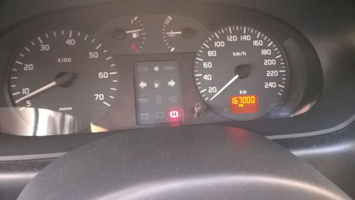

Nincsenek lökés szerű megugrások idönként menet közben?
Nekem is turbó hibának tűnik, azért olyan kormos meg olajos. -
tresh
rolipasztor #39504 üzenetére
Ha a turbó olajos akkor ott gond lesz a turbóval (csere gyanús) + ha hibakód nincs rá kéne nézni a befecskendezők értékére illetve a magasnyomású pumpára. Km mennyi van az autóba? Plusz én nem nagyon járkálnék így vele még meg nincs a hiba forrása

Sziasztok!Van egy 2003-as 1.5dci Thalia-m,nekem olyan problémám lenne hogy időnként menet közben felvillan a stop felirat a műszerfalon,vagy csak szimplán villog,viszont észrevettem hogy az autó nem akar időnként menni,és a csomagtartó ajtaján látszik korom meg olyan mintha motor olaj lenne,de viszont a kipufogó nem olajos,voltam szervizben,és a gép nem mutat semmit. :S 1 hónapja cseréltem benne egr-t mert akkor meg az volt a baj hogy menet közben leállt a motor.De viszont a turbó elég olajos,meg motortartó gumibakot is kell cserélnem,ezek okozhatják ezt a hibát?
