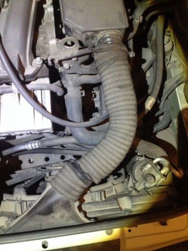

Sziasztok! Milyen problémákra számíthatok a közeljövőben? Az autóm (Clio 2002 1.5 Dci) az elmúlt hónapokban egyre több üzemanyaggal megy csak szépen. Egyre levegősebb a rendszer ha fogy az üzemanyagom, már kb 1/3 tank alatt elég gáz a helyzet, aztán teletankolom és jó. Előre is köszi!!

A sípolást okozhatja.
Ez típus betegség nem tudom miért szövetből csinálták a Franciskák.
Olaj cserét én 10ezrenként szoktam csinálni de én megszállott vagyok. ahogy azt már megkaptam pár embertől. (illetve minden ősszel és tavasszal. A téli olajjal én nem megyek neki a nyárnak.)
Légszűrő szívó cső, levegőcső néven fut kb 19.000.- körül mozog a gyári gondolom ettől megkímélnéd magad.
Azaz marad az alumínium harmonika, amit minden autós boltban kapsz 2-3.000.- ért, vagy még olcsóbban is.

Köszi a választ. Akkor intézem. Én is úgy vagyok vele hogy már ráfér az olajcsere plusz az összes szűrőt lecserélgetem. Nem nagy dolog 20-30e ft-ból kijövök szerintem.

Én már régebben átcseréltem.
A cső 65 v 70mm átmérőjű.
