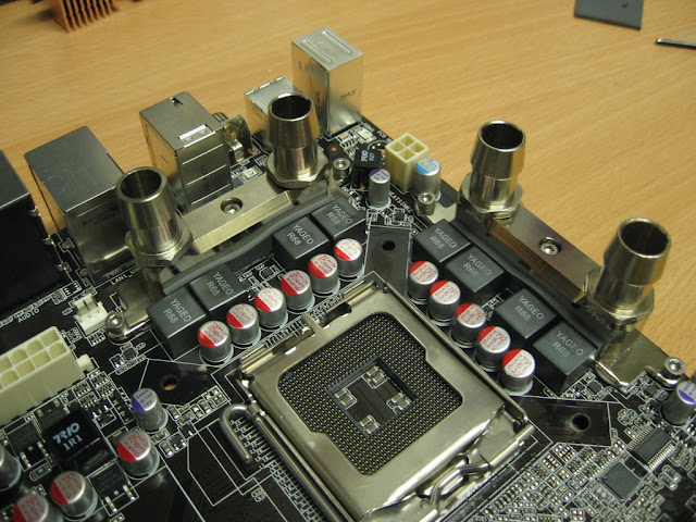

shteer
megoldottam az alaplapi tekercsek hűtését is gap-paddel, csak arra nem gondoltam okozhat-e ez vmilyen teljesítményproblémát...
azt értem ezalatt, hogy szükségük van-e vmilyen üzemi hőmérsékletre? lehet hülye kérdés de ez most eszembe jutott
hozzáértők?
