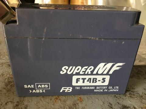

x1port #66451 üzenetére
Ha ram hallgatsz ilyen akkut mar nem veszel, elrepedt.
Ez egy szaraz akkumlator, aminek van egy fedele,? Johetne meg foto.
Elso ranezesre szunetmentes tapegysegekbe tesznek ilyet.sityupityu:
En is atalakitanam konnyebben cserelhetore ha lehet, ha meg nem akkor marad a gyari.
De biztos azert horror az ara, mert nagyon keveset adnak el belole. -
