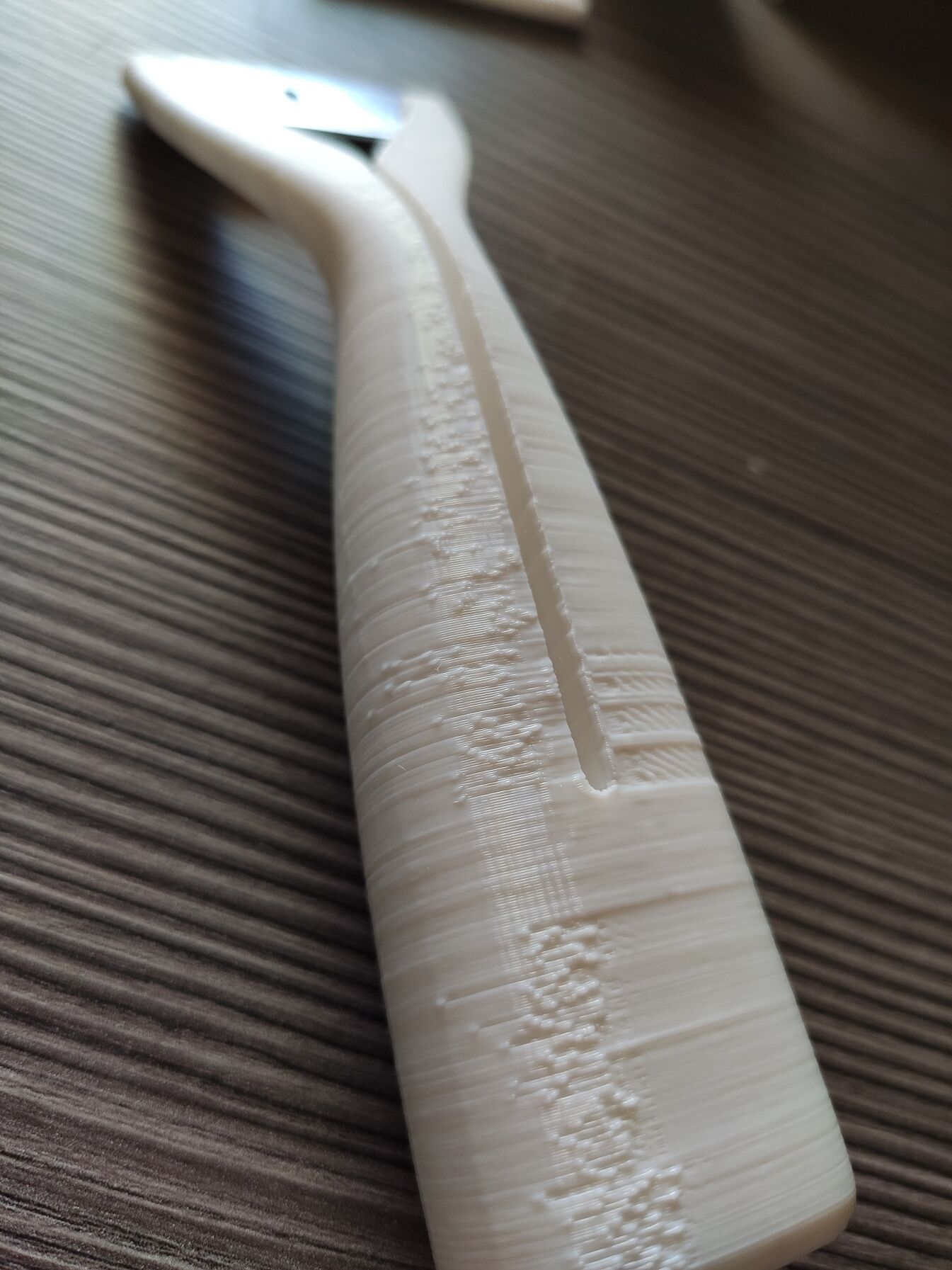

Sziasztok, segítségre lenne szükségem, már kezd az idegeimre menni ez a probléma... Adott egy Anet A6, ami mostanában elkezdett rondán nyomtatni. Az extruder motorja néha olyan mintha nem tudná rendesen tolni az anyagot és ugrik egyet, ezen felül hasonló nyomtatási csodákat produkál:
Pád dolgot már próbáltam:
-fúvókát kitisztítottam, majd cseréltem
-a fúvóka előtti menetetszárat ami a fűtőfejtől megy, szintén cseréltem
-a filamentet feszítő rugó alá tettem még egy anyát, hogy erősebben feszítse oda az anyagot, azt feltételeztem, hogy azért ugrik, mert nem tartja elég erősen oda a rugó
-több anyaggal is próbálkoztam, kb 2 órányi nyomtatás után kezdi el ezt produkálni
-próbáltam régebbi, eddig jól nyomtatott fájlokkal is a nyomtatást, azoknál is előjön a jelenség.Kezdem már feladni, nagyon idegesítő
Ha esetleg valakinek lenne valami tippje, akkor azt nagyon megköszönném
