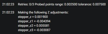

Az gantry (X-Y tengely) a sarkokban elhelyezett négy motor segítségével kerül teljesen párhuzamos állapotba az asztalhoz képest. A megengedett eltérés a 4 sarok között 0,0075mm. Korábban a mart alu asztalra csak egy pei réteg került. Mostanra viszont gyakorlatilag standard a mágneses bed, így a többség kiegészítette a szintezést bed mesh-sel is.
Ez a legutóbbi nyomtatás előtti állapot:
Néha sikerül 0.000000-át is produkálni.Az tetszik benne, hogy eléggé konzisztens a nyomtatás eredménye.
Végre rá kellene vennem magam, hogy megcsináljam az input shaper mókát is, hogy minőségromlás nélkül felcsavarhassam a tempót. -
