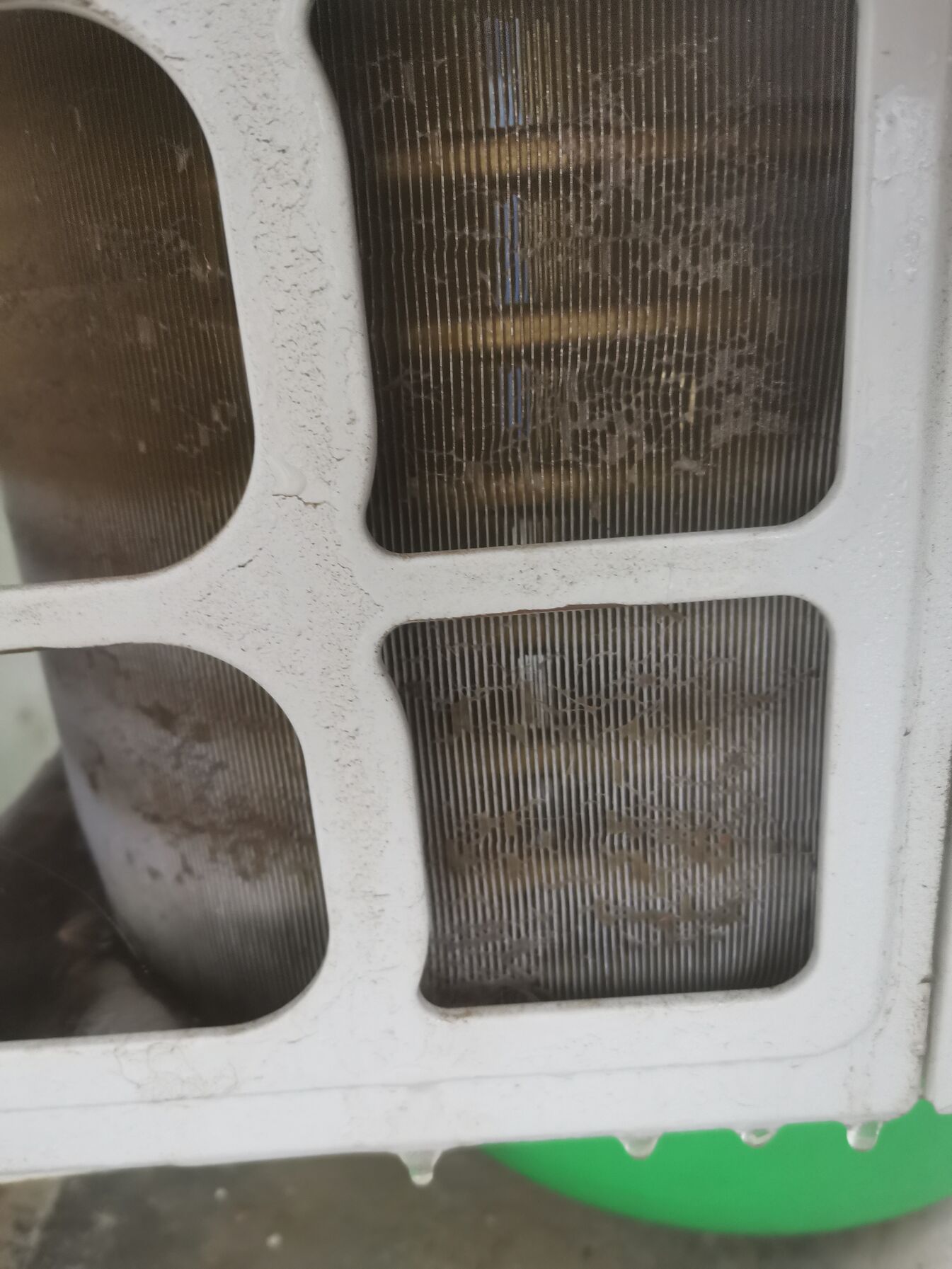

Ködös, párás, hideg időben a kültéri jegesedik - ez normális.
Erre van benne a leolvasztás funkció, mikor a gép megfordítja a hűtőközeg áramlási irányát - ez mindenféle zajjal jár.
A hűtőközeg áramlási irányának megváltoztatása azzal is jár, hogy az eddig fűtött beltéri egységen hőelvonás, azaz hűtés kezdődik. Ha a beltéri 40-55C-ról vált leovasztásba, akkor csattog puffog, szörcsög.
A legjobb az lenne ha olvasztásba a leszabályzott állapotból váltana, mert ott dolgozik a legkisebb üzemi nyomason a gép - de ez nem mindig biztosítható.
Alapból nem lesz baja a gépnek ilyen esetben sem, de az tény hogy 55fokról kb 1-3perc alatt 10fokra hűtés megterheli a fizikai kötéseket/szerkezeteket (a hőtágulás következménye meg zajban jelentkezik. ) -
