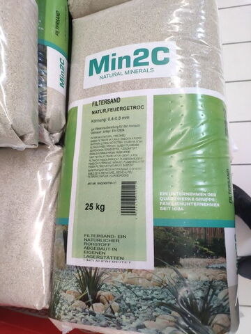

RR-13
Ajánlott a leírás szerinti 0,4-0,8 -ig méretű homokot használni.
25kg-os kiszerelésben lehet kapni:Itt az OBI-ban tudsz venni olyat, vagy itt is, ha van arra Auchan áruház, és készleten is van nekik.
Mi az Auchanban vettünk tavaly, 2 ezerért, ilyet:
A fentebb írt 0,7-1,2-es szemcseméret, ebbe a Bestway szűrőbe biztos nagy lesz, mert logikusan végiggondolva nem fog olyan hatékonysággal szűrni.
