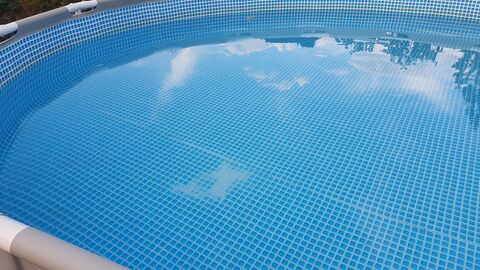

Adott egy 10m3-es medence, papírszűrős szivattyúval (2 naponta kimosva, nap 8-10 órát megy). 1,5 hétig nem is volt gond, szépen úszkálnak benne a klórtabletták is (az adagolóban), algaölőt is kapott. Viszont most 3 napja gondoltam egyet és ránéztem a ph szintre. 6,8-at mutatott a digitális mérő és a papíros is kb. Feloldottam 300gramm PH pluszt, mondom megnézem mit változik az érték. Nem elég, hogy amint belelocsolgattam körbe, rögtön "zavaros lett" a víz, az érték semmit nem ment feljebb. Ma is ugyanazt mutatja 6,8. Gyógyszertári desztillált vízzel beállítottam a digitális mérőt (0,1 tizedet kellett csak állítnai rajt) hátha az se jó. Mostanra az aljára szépen leült az egész, mint valami finom por. Ennek nagy részét már egy csővel "kiporszívóztuk".
Miért lett ilyen zavaros a ph+ oldattól, amikor az kellene bele hogy meglegyen az ajánlott 7,2-7,6 körüli érték?!
Ma egy vödörre való vizet kivmertünk a medencéből, ahol már tisztának látszik. Megmértem 6,8 a ph, tettem bele egy kicsi ph+-t rögtön ez is zavaros lett, de legalább látom hogy jó a műszer mert mindjárt mutatta hogy 8,3 a ph érték.
Mit kéne tennem vele, hogy újra szép tiszta legyen a víz?
FőDudu
Masfel het utan szerintem kizart, hogy alacsony legyen a pH.
Szerintem szar a muszered.
Most mar tuti 8 folotti, igy rogton sok pH minusz majd klor is kell.
De eloszor merd meg egy rendes teszterrel, ketlem, hogy alacsony lenne a pH.

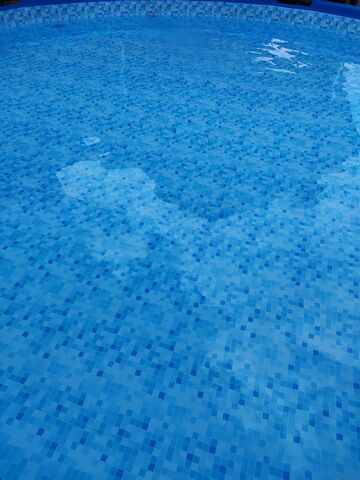

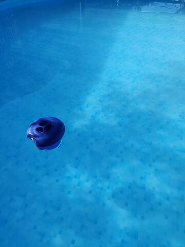

Jelenleg ilyen a medence víze (ráközelítésnél látni alul a sötétkék négyzeteken azt a "port" ami leülepedett miután megkapta a PH+t)
Piftuka
Elég opálos, de ez még bőven "gatyába rázható".
Az a "por" tényleg fura. Lehet valami vegyület származéka (só, vízkő, stb.), de lehet elpusztult szerves anyag, alga is.

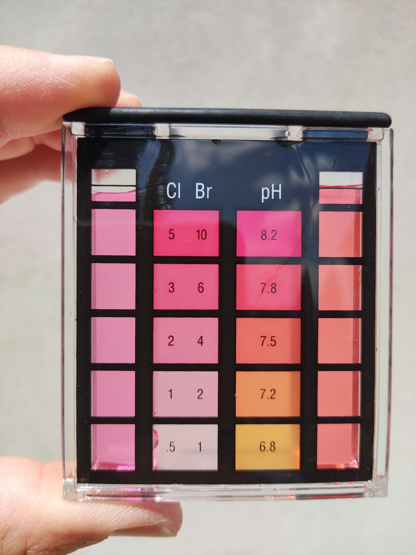

Ma megérkezett a vízelemző készlet is, persze megjött az eső is, de elötte gyorsan megnéztem. Persze a digitális szokás szerint 6,8-at mutatott.
Ez most azután van, hogy tegnap tettem bele 300gramm PH minuszt.
Lehetséges, hogy felment az egekbe a ph a 300grammnyi ph+tól, és az alján az a finom por a kioldódott klórtabletták (meg a többi maszat, alga, stb.) lennének?

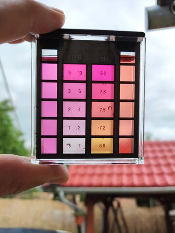

A kép alapján a medence vize is hamarosan tökéletes lesz. Az a maradék klór elbomlik gyorsan. A PH érték ránézésre most ~7.4 körül van, szóval az is remek.
Amúgy meglátszik, hogy amerikai a gyártója ennek a teszternek. Apróság, de a színskála, a fekete keretezés tökéletes.
Olyannyival jobban látszódik, mint a tablettás teszterek "kontroll lapja", hogy azt el sem lehet mondani.

Na ez így mindjárt más! A PH most pöpec, a klór viszont az egekben van, ránézésre 2-3 között, de inkább a 3-mat karcolgatja. Fogjuk fel klórsokknak. Szerencsére hamar elbomlik és utána jó lesz a vized!
Úgy tűnik, rossz volt a tesztered és a beletolt túl sok PH+ miatt volt gond.

Igen, ezen szépen látni a dolgokat, nem mint pl. a papírcsíkoson. Mint most kiderült az is hülyeségeket mutatott.
Az úszó klóradagolót most ki is vettem egy napra, amíg holnap befejeződik a medence aljának "kiporszívózása". Legalább a klórszint is visszaáll normálisra. Úgy látszik minden évben van valami. Tavaly szezon végén mivel többször volt szar idő, nem használtuk a medencét, akkor meg kifogyott a klórtabletta, a vízforgató se ment annyit, be is opálosodott. Szerencsére egy klórsokk és nappal folyamatos vízforgatás három-négy nap alatt helyreállította. Éjjel inkább nem hagyom menni a vízforgatót, annyira nem bízom ebben a papírszűrős csodában.
Köszönet még egyszer a segítségért!

Klór lassan jó lesz, még kicsit több de már alakul, a PH-ra viszont figyelj mert most jó, de mintha emelkedett volna kicsit. Bár így fotón csalhatnak a színek. Ismét meleg jön, érdemes lesz rámérni akár 2 naponta és korrigálni PH míbusszal, ha szükséges. A víz most szép! Ha beállt a klór és figyeled/szinten tartod a PH-t, nem lesz gondod a vízzel, egy darabig elég lesz a klórtabletta is.
Magas klórtartalomnál ne menjetek a vízbe, főleg a gyerekek!
