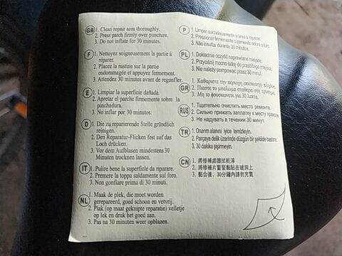

Sziasztok! 5m3-es medence,csővázas,Bestway típus. A gyerekek megsértették valamivel az anyagát az oldalán. Kb fél vízszint magasságban. Nagyon apró lyuk,max.2mm átmérő.Kívülről ragasztottam rá szövetes erős ragszalagot,de a víz oldja,mert átnedvesedik. Van ilyen post it méretű javító folt,de fogalmam sincs,ezt hogy ragasszam fel belülre,a víz alá...3 m3-t nem szívesen engednék le. Hogy kell ezt a foltot ragasztani? Kört vágjak belőle,vagy nem szükséges?Egyet már el használtam,papírt lehúztam,de hiába tűnik erősen ragadósnak,nem maradt meg a medence oldalán a víz alatt. Köszi a választ előre is!!
Üdv: Attila
