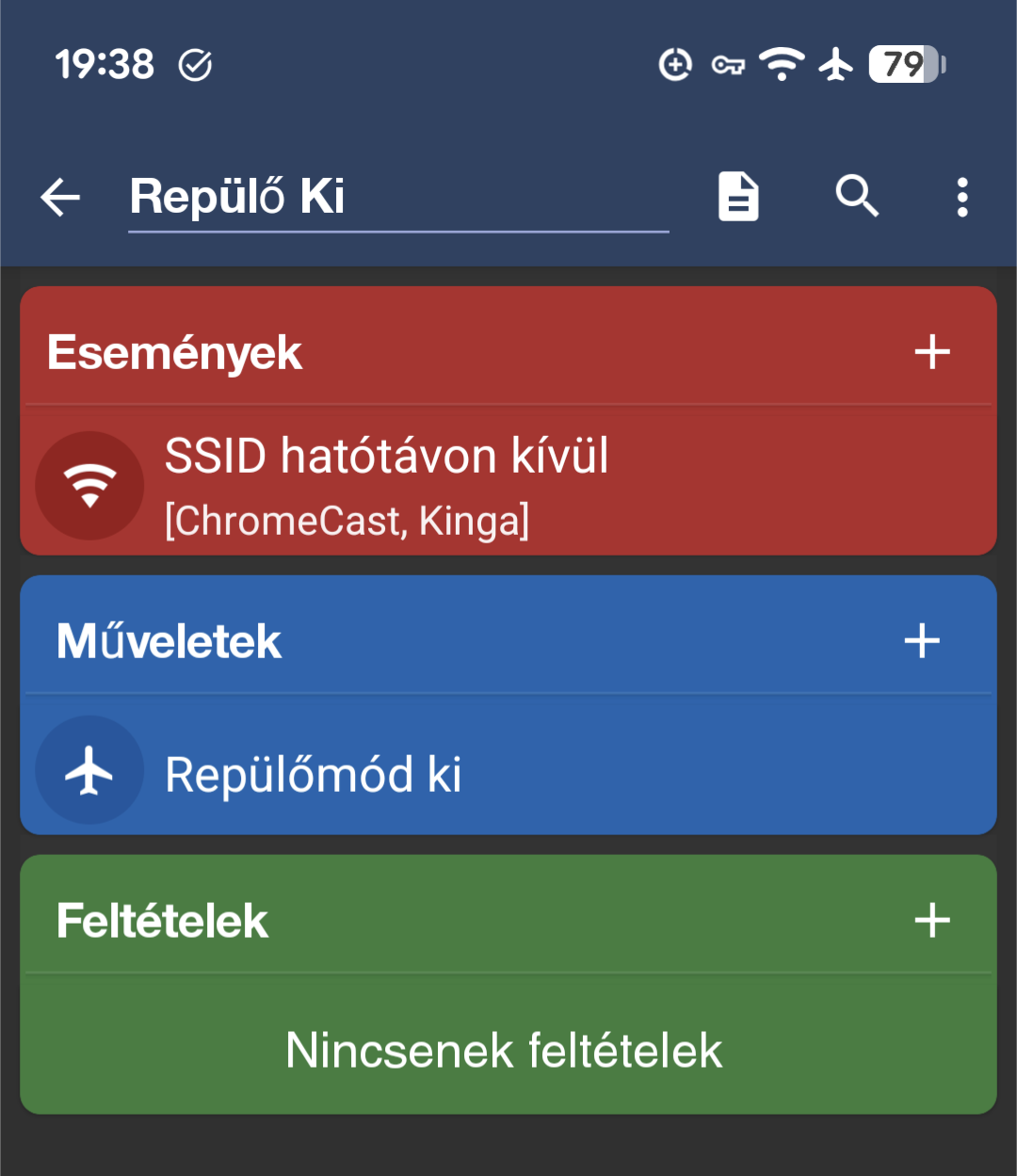

Petrónius
Ha csak ennyit szeretnél, akkor tökéletes.
PistiSan 5letéből indulva, csinálnék egy olyan makrót, ami egy ellenőrzést futtat, amikor a tárcsázó, névjegyzék, vagy telefon alkalmazás az előtérbe kerül.
Esemény - Alkalmazás előtérben - Telefon
Művelet - Internet ellenőrzése - mentés változóba
Feltétel - Wifi csatlakozva
Amennyiben igaz, marad minden ahogy van, ha pedig az internetellenőrzés nem sikerül, akkor átkapcsolás mobilnetre, vagyis repülőmód ki.
Igy megelőzve azt, hogy hálózat /internet nélkül próbálj telefonálni. -

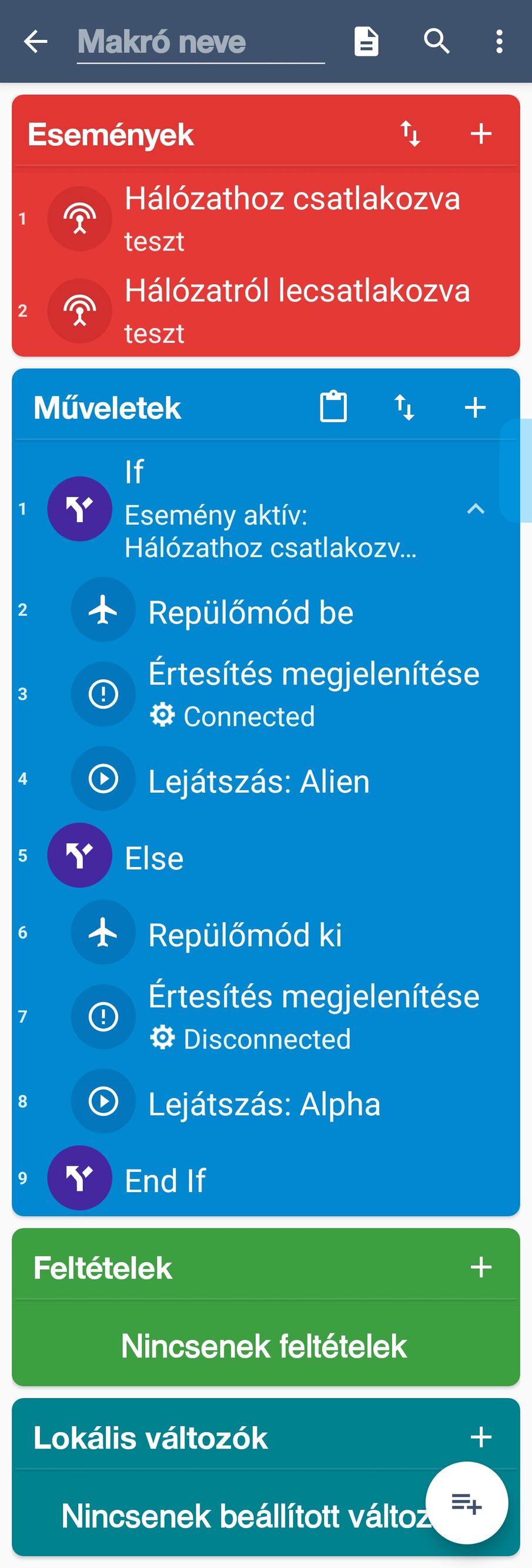

PistiSan
PistiSan
#4150
Szintén Google Pixel és ugyan azt csináltam mint Te.
Ha az otthoni wifire csatlakozik a telefon, akkor repülő mód be és WiFi híváson keresztül érnek el. Ha elmegyek otthonról, akkor repülőmód ki.
Működik megfelelően.
Most olvastam nálad, hogy hívás közben ne kapcsoljon át, erre én nem is gondoltam, köszi a tippet!
Így néz ki nálam, jó lesz ez?? KÉP -

Újraindítás után a telefonom be van kapcsolva a ne zavarjanak mód, a rendszer szerint a macrodroid kapcsolata be, nem találok macrot ami ezt okozná, Samsung és pixel telefonon is ugyan ezt tapasztalom, valami tipp esetleg van, hogy mit nézzek meg? -
PistiSan
#4150
Nem rossz 5let, de a 30 perces intervallum elég instabil.
Az ettől gyakrabbak (1,3, 5 perc) pedig okozhatnak gyors akkumulátor merülést.
Viszont van egy jó hírem : az adatkapcsolat figyelésére van direkt Esemény.
Amikor WiFi-re vagy csatlakozva és nincs Internet, akkor használd az alábbi eseményt.
Változás az adatkapcsolatban - Van/Nincs
Az alábbi kép alapján tudod alkalmazni.
A WiFi-hez a saját hálózatod állítsd be.
Sajnos a Wowifi figyelésére nincs esemény.
PistiSan
Csináltam egy másik macrot is, ami 30 percenként ellenőrzi a net elérését, ha wifi van, de nincs net, akkor kilép repülőn módból.
A fentiek miatt kicsit módosítottam a repülő mód bekapcsolása macrot is.
Így, hogy nincs mobilhálózat keresés a háttérben, duplájára nőtt a készenléti idő.
Ami még gond lehet, ha minden feltétel adott, de a vo-wifi szolgáltatói szinten nem működne valami hiba miatt, azt valószínűleg már nem tudom ellenőrizni. -
