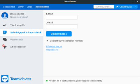

Alternatíva lehet az "AnyDesk" [link]
Cyrin
CsengődiGeri
#11815
Teljesen jól működik linuxon is. Szoktam használni, egy ideje ráfeküdtek rendesen a linuxos verzió fejlesztésére is, azóta partiban van a win-essel.
CsengődiGeri
#11815
/opt/teamviewer/tv_bin/TeamViewerEz az elérési útja. Legegyszerűbben úgy tudod megoldani, hogy az asztalon nyomsz jobb gombot, indító létrehozása sort kiválasztva a Tallózás gombbal kikeresed a fenti helyen a fájlt, elnevezed az indítót és ha az OK-ra kattintasz, egy felugró ablak fel fogja ajánlani, hogy berakja a Menübe is az Egyéb kategóriába!
Bezárás után leül az ikonja a panelre.
Nem használtam még Windowson, de szerintem ha elindul a program, tök ugyanaz lesz minden Linuxon is. Itt is egyszer használtam pár éve.
