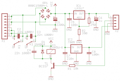

A relé tekercse hány V-os?
Csak mert az a stabilizálatlan feszültségre csatlakozik, és mondjuk 1
5 V-os relé nem fog túlzottan örülni a 30 V-nak...
Mérd a BC 337 bázisa és emittere közti feszültséget, miközben
emeled az áramkör tápfeszültségét.
Mondjuk én első blikkre a BC 337 bázisát földelném 10 Kohmmal. -

Sokallom azt a maximum 30V AC-t: az pufferelve >40V DC, a 7805-ös maximuma pedig 35V, de nincs messze a 3,3V-ra állított LM317 bemeneti legnagyobb feszültségétől (Ube_max= Uki +40V) sem. Persze ez a relére nincs hatással, amíg csak 12V DC-ről járatod.
Az az RA5W relé (ha nem csak a rajzon olyan típus) mekkora feszültségű? Mert ha a stabilizálatlan bemenetről járatod, akkor elég szép tartományban kell működnie. Ha DC 8V-os bemeneted van, akkor oda 5V-os relé pont jó, na de mi lesz vele 40V-on?
"Elméletileg a TTL kimenet állapota nem változik."
És gyakorlatilag
? Rá is mértél arra az X2 /2-es pontra? -

Az alábbi áramkörrel lenne probléma:
Alapvetően X1 csatlakozó 1-2 és 3-4 lábán bejön 8-30V egyen vagy váltakozó feszültég, ebből előállítok 5V-ot, és 3,3V-ot az áramkör többi része számára. (X2 csatlakozón). Az X2 csatlakozó másik oldalán egy TTL kimenet van, amivel a relét szeretném vezérelni.
Egyelőre egyenáramú labortápról hajtom az áramkört, de 11-12 V tápfeszültség felett a relé magától meghúz, megjelenik a tekercsén az 5V. Ez mitől lehet? Elméletileg a TTL kimenet állapota nem változik.
