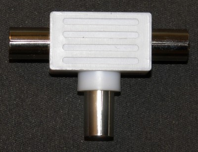

Tudtommal 2 antennát lehet vele közösíteni ( 2 aljzat) egy TV, antenna bemenetére (dugó).
Nemrég használtam hasonlót (F csatlakozós verzió) a kábel TV és a DVB-T erősítős szobaantenna összekötésére. Meglepetésemre jól működött
Egyéb hiba miatt a projectet törölnöm kellett, sajnos. -

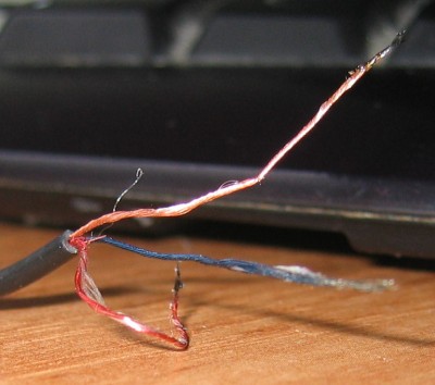

bandiras2
(Bundás) #7979 üzenetére
ez sodrott, szálanként lakkozott rézdrót? Azzal javulni fog az oráltechnikád rendesen! Nem lehetetlen a dolog. szikével óvatosan megkapargatod, majd RO55-ben megmeríted ónozás előtt(élmény savval forrasztani, lemarja a felületi oxidréteget, csak úgy szalad az ón a felületen, nincs gond a tapadással).
Próbálkozhatsz ÓVATOSAN öngyújtóval leégetni a lakkot, de akkor könnyű a rezet is hazavágni. gyakorolni kell.
A Nitrohigító megér egy próbát, ha az sem, akkor kromafág biztos lehozza a lakkot. -

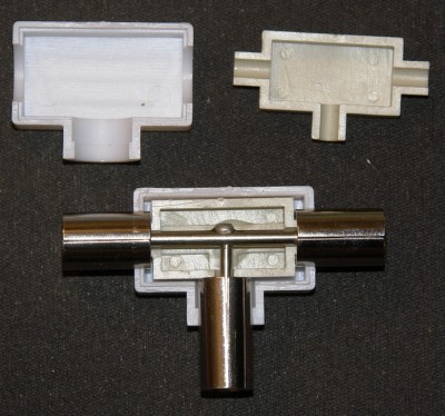

Dimitryj
Nemtom ne tegyél fel ilyen keresztkérdéseket
Azt tom hogy amit az öreg mutatott nem úgy nézett ki mint a notmál osztók, aztán passz miben más a belseje. A sima osztóban csak vékony huzal van egy pici ferit gyűrűre tekervve összeforrasztva.Erősíteni mivel lehet? Videónk elhalta magát :S

fero02
Dimitryj #7963 üzenetére
Bár nem ismerem az ottani rendszer felépítését, de én a következőt javaslom: bejövő kábelt egy 2-es osztóba, ahonnan 1 azonnal a modembe megy (nagyon érzékenyek tudnak lenni, pláne a visszirányba, sokszor 1-2 dB csillapítás is számít) a másik szál meg mehet egy másik osztóba (lehetőleg törekedjünk mindig a legminimálisabb számúra), ami a többi eszközt kiszolgálja. Esetleg ha van otthon egy videó készülék, akkor annak a tunerjét bátran felhasználhatod a jel erősítésére, ami az 2 tv-hez megy.
Bár még sokat számít a kábelek hosszúsága (itt is érdemes mindig csak a szükséges hosszt használni - esetleg pár méter tartalék-), ill. annak minősége.
Ebit: maximálisan egyetértek Veled!
